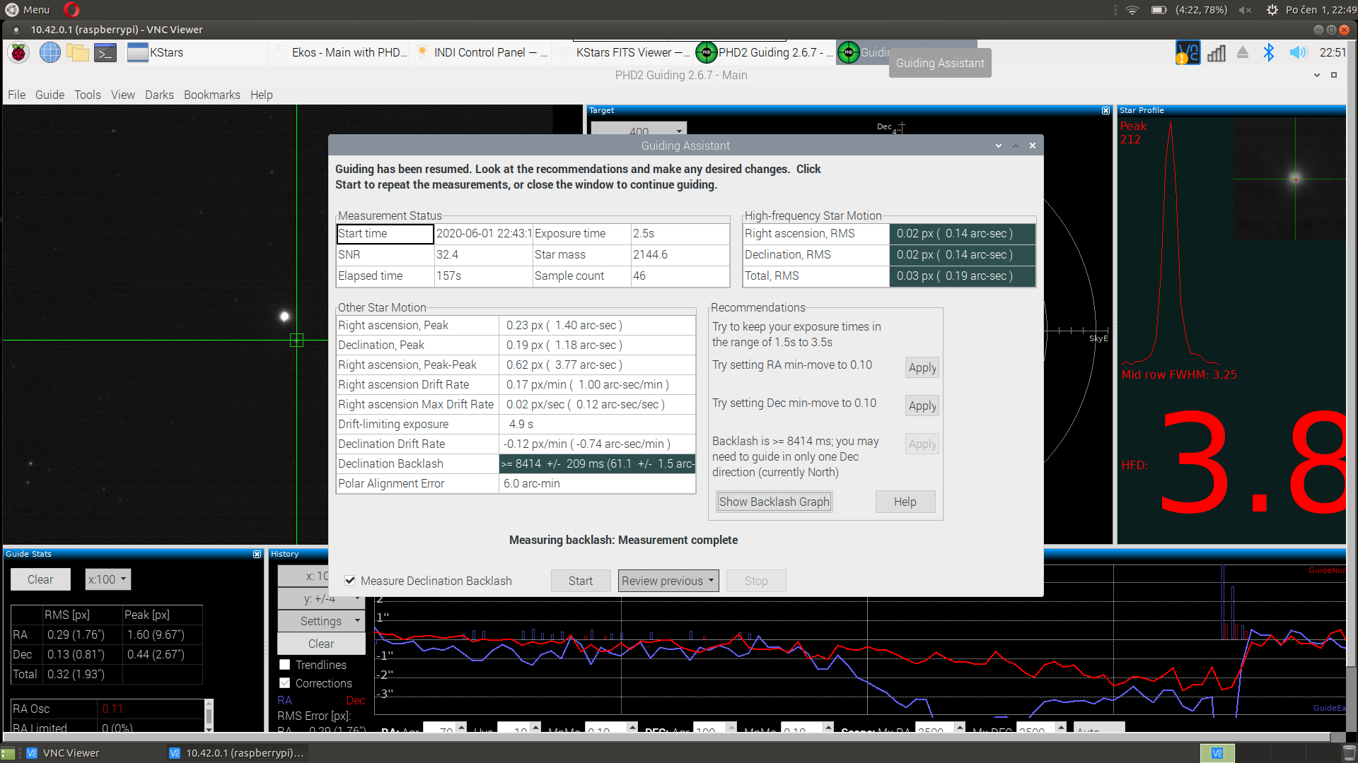

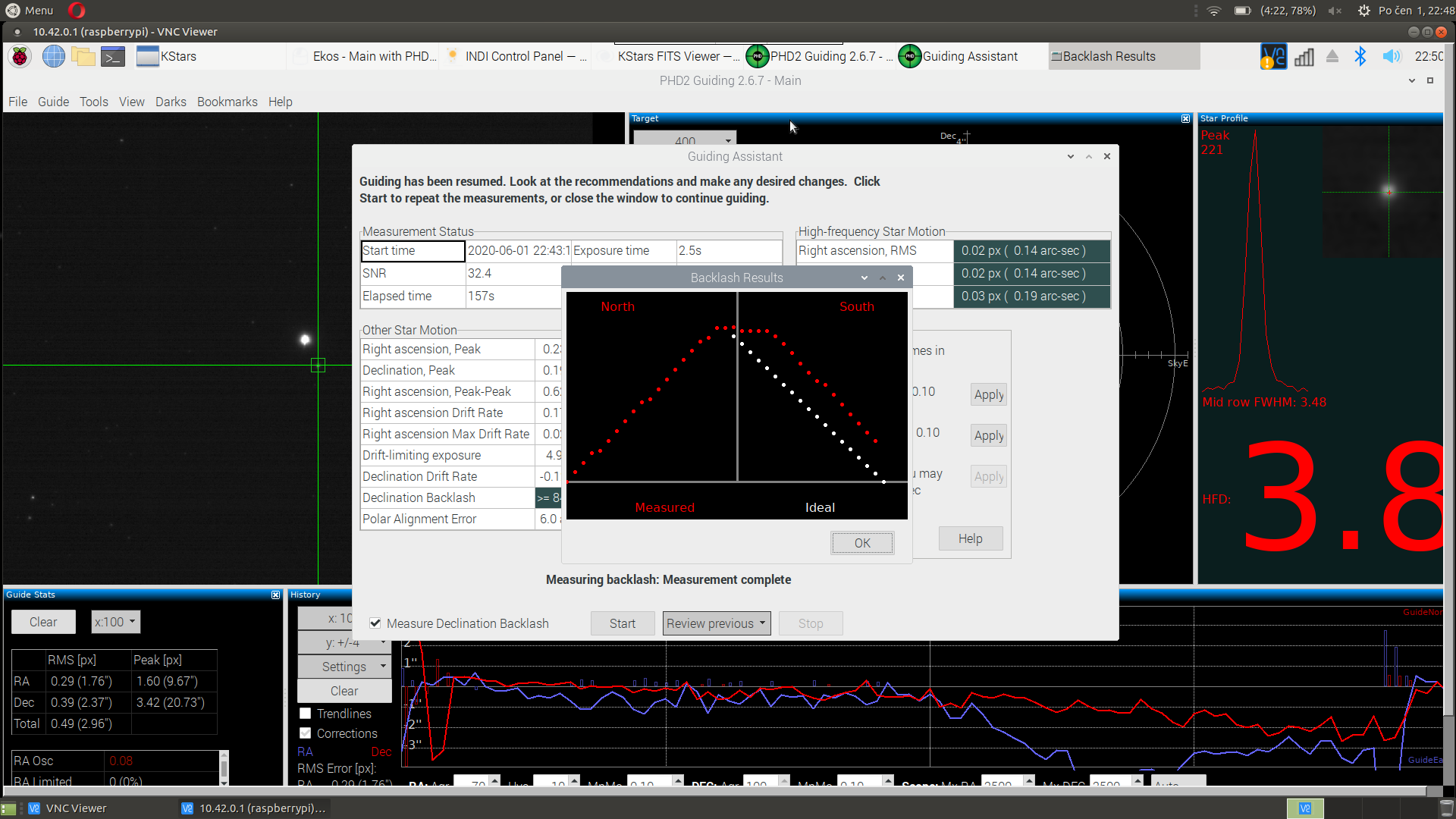

Zkoušel jsem si přes PHD2 měřit vůli v Dec ose a vyšlo z toho 8414ms. Není to nějak moc vysoké číslo?

Re: EQ6-R SynScan
Napsal: 05. 06. 2020, 22:09
Pro ty, kteří k tomu potřebují nějaký program , aby si zjistili vůli, to je velkeé číslo, pro ty, kteří si to umí přepočítat, a znají pointační rychlost kterou mají nastavenou , to představuje hodnotu úhlu, a pro ty , kteří se umějí rukou dotknot dalekohledu, tak to vidí v reálu, např. při pozorování Jupitera. Bez programu, bez počítání. Ae ano, je to dost, mohlo by to být 2 - 3s při poloviční siderické rychlosti. Když to bude výrazně méně, je nebezpečí že se to v jiné poloze šnekového kola kousne.

od hades
Díky MilAne, pokusím se to tedy nějakým seštelováním snížit alespoň na polovinu

Udělal jsem test pod oblohou a PHD2 mi vůli změřil 2320ms, takže jsem spokojený
