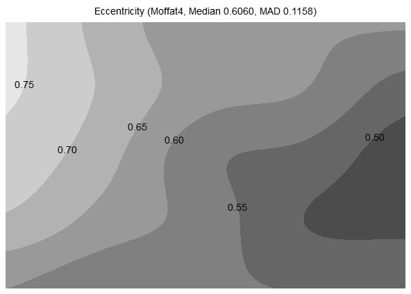

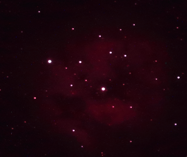

Je na obrázku problém s komou nebo jaká je to chyba ? Zdá se mi, že hvězdy jsou směrem od středu více protáhlé než uprostřed. Kolimace se zdála být OK. Mám komakorektor ES HR, ale když ho zasunu celý do výtahu, tak nezaostřím a když ho povytáhnu tak aby se dalo zaostřit, tak mi to dává takovýto snímek. Jak jinak tam ten korektor strčit, aby to bylo OK ?
- Střed
- KomaDetail_center.png (1.1 MiB) Zobrazeno 4553 x
- Levý roh
- KomaDetail_border.png (494.5 KiB) Zobrazeno 4553 x
- Koma.JPG (1 MiB) Zobrazeno 4553 x

Jak to vypadá v ostatních rozích? Je to souměrné, nebo jenom na jedné straně? Ono i ve středu jsou ty hvězdy oválné. Nejlepší tvar hvězd se mi zdá napravo od objektu v cca 2/3-2/4 pole. Těch příčin může být víc, to může být náklon korektoru (vyosení) nebo nedokonalá kolimace, případně i příliš malý malý nebo velký backfocus.
Tady bych se ještě pohrál s kolimací.
A není už ten rozměr chipu na tento korektor trochu moc? To ale neumím posoudit, používám stejná korektor, ale já mám diagonálu pouze 11mm.

Mě to připadá, jako že tam máš něco nakřivo:
Re: Komakorektor
ES HR potřebuje vysunutí o 32 mm. Mně nestačilo plné vytažení výtahu . Musel jsem si nechat udělat prodlužovací tubudek v celkové délce 45mm(9mm závit) a s vůli menší než cca 0,05mm . Musí se také dodržet vzdálenost čipu od korektoru a to 55mm.
Podle obrázku co jsi vystavil je to podle mne jednoznačné naklonění korektoru . Jistě to bude vůlí v zasunutí korektoru. Potřebuješ něco jako mám já, dlouhé vedení s malou vůli, poměr by měl být tak 1/1000 , viz jak jsem napsal výše. Udělej si mírně rozostřené snímky k dalekohledu, na velikost hvězd tak na 10pixelů , tam to bude nejlépe vidět. Zaměř se na to, jak je to natočeno , aby si identifikoval ,kde dojde k odklonění vlastní vahou.(pozor obraz je stranově i výškově převrácený ) .
Já už tento korektor nepoužívám , měl trochu barevnou vadu (barvené rozjetí v jedné ose).

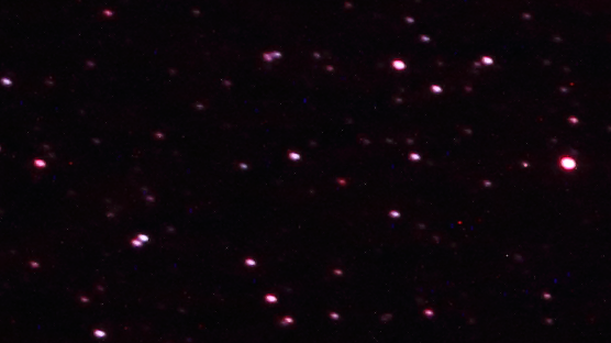

Ale co nakřivo ? Do výtahu jsem nacpal planžetu, takže korektor je tam tak na těsno, že mám problém ho tam vůbec narvat. To vysunutí vyzkouším. Nevím, kolik to mám přesně vysunuté. Foťák a korektor má těch 55mm. Přikládám ještě pravý horní roh a levý dolní roh. Kolimace by snad způsobila zmršení hvězd všude stejně, ne ?
- Pravý horní roh
- PravyRoh.png (1.55 MiB) Zobrazeno 4518 x
- Levý dolní roh
- LevyDolni.png (548.23 KiB) Zobrazeno 4518 x
