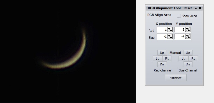

já mám APM APO 140/980 na tom reduktor APO Riccardi powermate4x a fotím přez Canon EOSv ohnisku a dělá mi to toto. Sice to můžu převést do odstínů šedi a obarvit, ale už mi to přijde že to není ono.
Venušefb .jpg (21.98 KiB) Zobrazeno 4099 x
Tak proto o tom uvažuji i na jiné planety. A jaký případně v 2" provedení pořídit?

Jirka247 píše:já mám APM APO 140/980 na tom reduktor APO Riccardi powermate4x a fotím přez Canon EOSv ohnisku a dělá mi to toto. Sice to můžu převést do odstínů šedi a obarvit, ale už mi to přijde že to není ono.Venušefb .jpg
Na tú tvoju Venušu by stačilo len zarovnať RGB kanály, pri menších priemeroch ADC nemá moc veľký efekt (čo sa týka zvýšenia detailov oproti zarovnaniu RGB cez sw). Malá rozlišovacia schopnosť ďalekohľadu = posun v jednotlivých farebných kanáloch potom nie je tak vidieť.

No nevím, mám ten dojem úplně opačný, právě že i při těchto průměrech ten efekt má velkou míru korekce oproti jednoduchému zarovnání RGB. I při větších by mělo platit, zarovnat "fyzicky" s ADC a dorovnat tímto alignmentem na dokončení.
Já jsem tedy pozitivní efekt spatřoval i u průměru 130 mm (tripletu) a zvýšení množství jemných detailů na kontrastních strukturách... Ale samozřejmě se jedná o specifické podmínky při pořizování toho daného snímku.
Zatím nikdy jsem neviděl snímek s ADC a zarovnáním RGB a bez ADC se zarovnáním stejné kvality. Ikdyž samozřejmě existují situace, kdy je ADC k ničemu.
A druhá věc, máš rovnač + korektor dohromady? to je ultimátní nesmysl a hlavně chce to fotit třeba ve dne, kdy je Venuše vysoko a pak ani ADC nepotřebuješ :D

Ja súhlasím s Ari. Robil som si nejaké porovnania side by side so 12cm APO aj 20cm newtonom a vzhľadom na podmienky bol prínos ADC minimálny (samozrejme to záleží aj od kvality seeingu). Jedine modrá zložka bola na tom lepšie, ale tá je zas pri takom Marse, Jupiteri či Saturne zanedbateľná (gro detailov je v R a G filtri) a Venušu som často fotil za svetla, keď ešte bola dosť vysoko a mohol som využiť UV/CaK filter ... Taktiež je možné tú modrú zložku dopočítať softwarovo a tento problém neriešiť vôbec a venovať viac času R a G filtru ;).

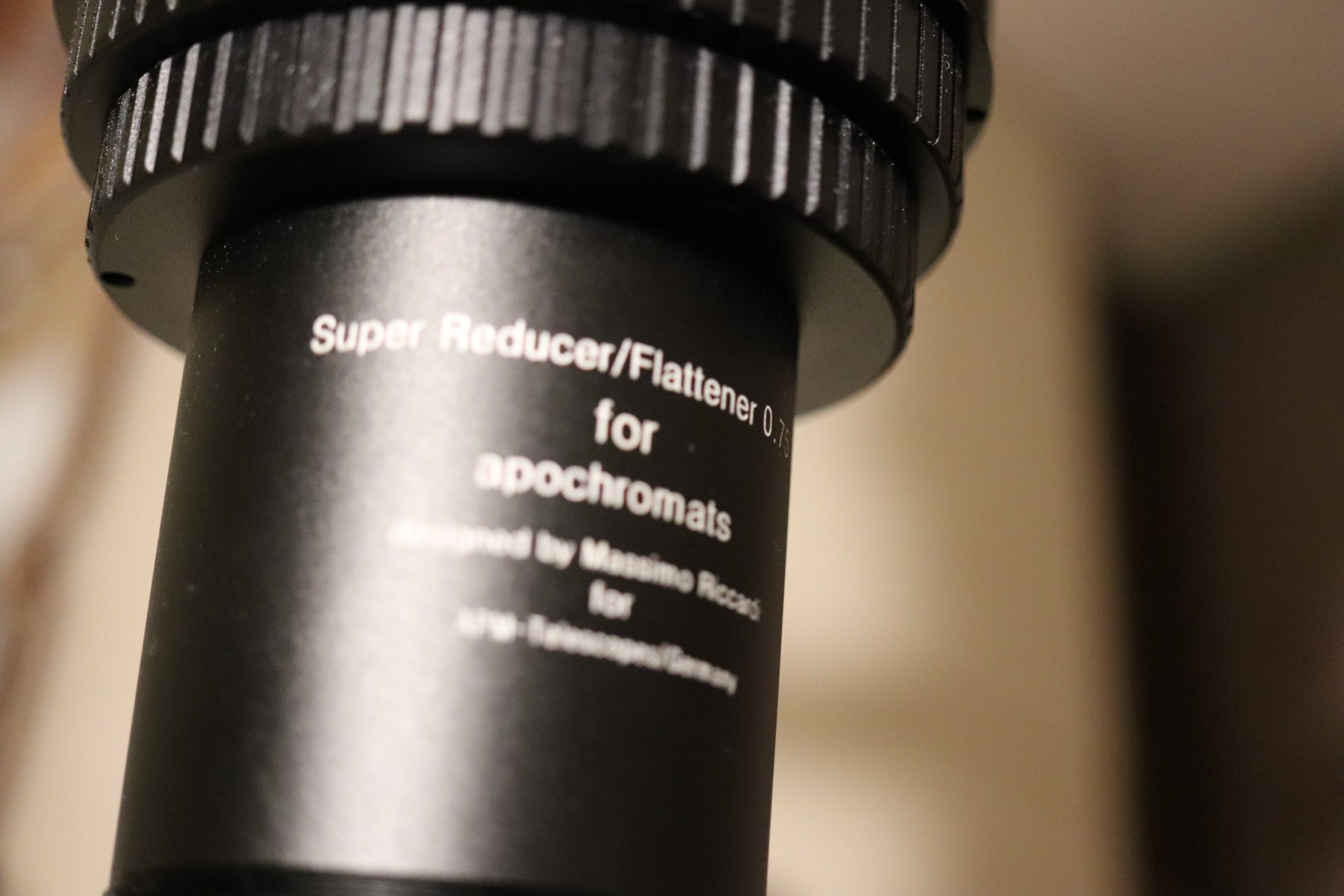

Mám tam reduktor APM Riccardi a na to powermate 4x nebo 2x a nebo jenom reduktor a na tom Canon v ohnisku.

Tak pokud to máš dohromady je to nesmysl. Rovnač a prodlužovač ohniska - ta hromada skla... Vždyť stačí přeci jen PM 4x/2x. Jediné co dává smysl je ten Canon na reduktoru samotný, ale při focení Venuše je to také zbytečné. Jde o střed pole a žádné kraje a jejich korekci.

Děkuji za radu. vždy jsem byl přesvědšen, že reduktor mi víc srovná barevnou vadu dalekohledu, když je to duplet..
Ano vím, že zkracuje ohnisko a Powermte ho prodlužuje. Takže na planety, měsíc a případně slunce bez něj.

Reduktor jsem sundal a nechám jenom Powermate. Tak uvidím jak to bude vypadat. :D
