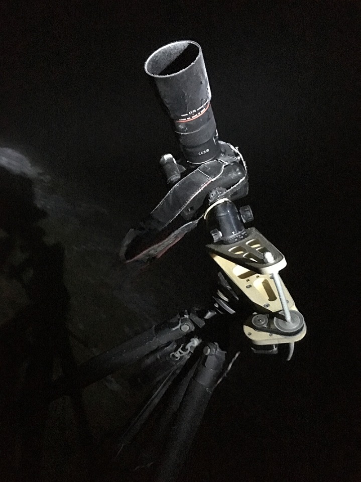

Jelikož jsem spíše fotograf krajinář a rád bych do své sbírky nafotil něco z noční oblohy, tak také přemýšlím nad touto cestovní montáží. Zatím nechci investovat do něčeho většího ( dříve jsem přemýšlel nad HEQ5, ale uklidnil jsem se :-) ) než nasbírám nějaké praktické zkušenosti.
Moje plány jsou Canon 7D + Canon 70-200/2,8, nebo Canon 100/2,8 a focení na max ohnisku 320 mm, to je již nejspíše hranice ( přepočet na crop ). Jako stativ bude použit Giottos MT 8281. a na středovou tyč pověšený fotobatoh 15 kg, prostě zajistit co největší tuhost stativu a celkovou stabilitu.
Ti co z vás již montáž mají, tak se chci zeptat, tato konfigurace bude problém ? Nemam Mam ubrat ze svých požadavků :-) ? Hmotnost fotoaparátu včetně objektivu je 2,1 kg. Můj plán je fotit cíle maximální do ohniska 320 mm. Prostě to chci zkusit :-)
jaký bude problém ustavení montáže, opravdu se ( asi díky stativu ) celá sestava rozklepe ? a jakýkoliv silový zásah, přestavení fotoaparátu atd, rozhodí ustavení ?
Dále se chci zeptat někde jsem našel, že je potřeba dokoupit polar scope illuminator, pro lepší čitelnost při ustavení montáže.
Předem díky za reakce. Honza

Co se týče trpělivosti, tak už nějakou mam :-D Vlastnoručně vyrobený pantový stolek poháněný krokovým motorem přes převod 1:2 a elektronika arduino. Ale není to ono, je to vyrobené z překližky, ono běhat po horách s 20 kg na zádech, přeci jen je síla :-) tak proto ta překližka.
Fotky jsou výřezy z mlhovin z orionu. Bylo hodně odpadu, ale dalo se to čekat, přeci jen ta tuhost celé sestavy je hodné malá, tak koukám hlavně na tu tuhost, proto mě rozladila ta věta, že se SW rozechvěje i na závěrku.

Ahoj, mam klasickej set SA ( ne mini) a provozuju na nem 6D/40D. S ustavenim si před focenim dost hraju a uz vyvazeni je dost osemetna zalezitost, zalezi hodne na pozici fotaku s teleobjektivem vuci deklinacni ose. Provozoval jsem na nem nejprve objektiv 70-200 f2.8L (cca 1600g+800g telo), ale to se ukazalo jako prilis tezke, na baterygrip uplne zapomen. Kazdopadne se musí dokoupit tezsi zavazi (cca 800Kc). To co je soucast baleni je na na vetsi objektivy kolem 200 malo. I tak jsem ale nakonec koupil pevnou 200 f2.8 (800g) a stou se da rict, ze se dari tak nejak +- něco odfotit, většinou ale pouze na max 2min exposice.
Je fakt, ze jakakoli hrubsi manipulace s montazi rozhodi ustaveni a je potřeba minimalne ustaveni zkontrolovat. Vetsinou si to mirne rozhodim při dotahovani RA osy, kdy je potřeba pouzit trochu sily.
Ta 200mm + cropove telo 40D (ekv. 280mm) je celkem ještě v pohode, když je to dobře ustavene a dobře vyvazene, daji se i 4 min bez pointace, ale to je spis nahoda. 2min jsou celkem v pohode, odpad je zhruba 20-30%, podle ustaveni.
I tak je to v této sestave uz dost na hrane a tezsi nebo delší sklo bych na to storpo nedaval. Jak je to s pointaovanim v RA ose vyzkousene prozatím nemam. Montaz testuju prakticky od brezna (prozatím cca tak 6 noci) .

No přiznám se, že jsem čekal, že tahle montáž je stabilnější. A je asi fakt, že je důležité brát na zřetel, v jaké je 7D a objektiv poloze.
Na tom mém pantovém stolku je jakýkoliv zásah znát a pokaždé se musí kontrolovat. Nandal jsem na to 7D + battery grip + 70/200 2,8 a to bylo fakt už moc. Odpad přes 70% fotek, za něco mohl vítr a něco i já a stativ.
Na druhou stranu se mi líbí na té montáži ta mobilita, ale bohužel na úkor pevnosti, ona je celokovová, nebo tam jsou i plastové části ? Někdy jsem našel na youtube, že dělá problém pevnost paralaktického klínu v místě drážky na uchycení samotné montáže.
Tak si říkám, že jelikož jsem strojař, tak bych to snad dokázal trošku zpevnit a zesílit tak celou sestavu. Ale neměl jsem ji v ruce, tak jen nahlas přemýšlím. Stativ na noční foto jsem si upravil ( přidal pár pevnostních prvků ) a neskutečně se to zpevnilo. Někdo tu dával odkaz na fotografa co fotil i s canon 400/5,6 a výsledky byly opravdu neskutečný ( ale měl to pointované ) to mě jako fotografa nadchlo.
I přes všechny neduhy do toho půjdu :-) částka to není malá, ale stejně mam v plánu začít s malým ohniskem abych zjistil co a jak funguje, časem se nároky budou zvyšovat a pak přijde na větší montáže atd :-)
