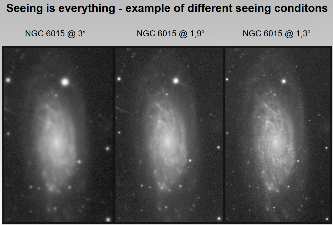

sice již 10 let starý, ale perspektivou vizuálního pozorovatele stále platný přehled ? Znalci eventuelně okomentují/opraví :) :
http://www.aicccd.com/archive/aic2009/v ... ophoto.pdf
vliv seeingu NGC 6015.png (718.64 KiB) Zobrazeno 4053 x
nosuh
Příspěvky: 2454
Re: Začínám s astrofoto
#129
Příspěvek od nosuh »
Hodne zajimavy clanek. Z tech prikladu fotim z 80% se seeingem kolem 2" :roll:

Pekná nostalgia ten článok. A stále poučný :).

nosuh píše:Hodne zajimavy clanek. Z tech prikladu fotim z 80% se seeingem kolem 2" :roll:
+1
pak člověk pořád šteluje optiky a pointace... :-D
nosuh
Příspěvky: 2454
#132
Přesně a pořád si řiká, že má neco nekdě rozhozený a ve výsledku by stačilo popojet nekam vejš, ideaálně do Alp :lol:

Tohle všechno je potřeba zvážit trochu dopředu. Buď budu chtít dělat nóbl snímky a budu jezdit několikrát do roka si vyfotit objekty, (které fotí každý) a nebo se zařídím tady, podle svých možností z chaty, vesnice, místa kam jednoduše dojedu, nebo z domu, a přizpůsobím tomu svoji techniku. Smířím se s tím, že těm snímkům bude něco proti těm špičkovým chybět, ale mohu to provozovat jako celoročního koníčka. Nemusím se omezovat jen na DSO. Je mnoho objektů, které nepotřebují desítky hodin expozic, jsou objekty, kterým moc nevadí ani Měsíc, jsou objekty, které vyžadují jen poměrně krátký čas...Podstatné je dopředu zvážit svoje možnosti a zároveň chuť cestovat a tomu přizpůsobit nějak vybavení i svoje programy.

Mne to príde, že každý, kto chce robiť top snímky skôr či neskôr dospeje k tomu štádiu, že za objektom vycestuje niekam na Kanáry, či do Chile a tam porobí za zlomok času krajšie snímky, ako tu (alebo pofotí objekty, ktoré od nás vidieť vôbec nie su), buď svojou, alebo prenajatou technikou. Prípade to porieši online prenájmom techniky. Tá obloha a podmienky tu v Európe (hlavne v zime) sa veľmi rýchlo stávajú limitujúcou a kvalitatívny posun ďalej ide len veľmi ťažko (a potom sa to často dobieha premršteným postprocessingom).
