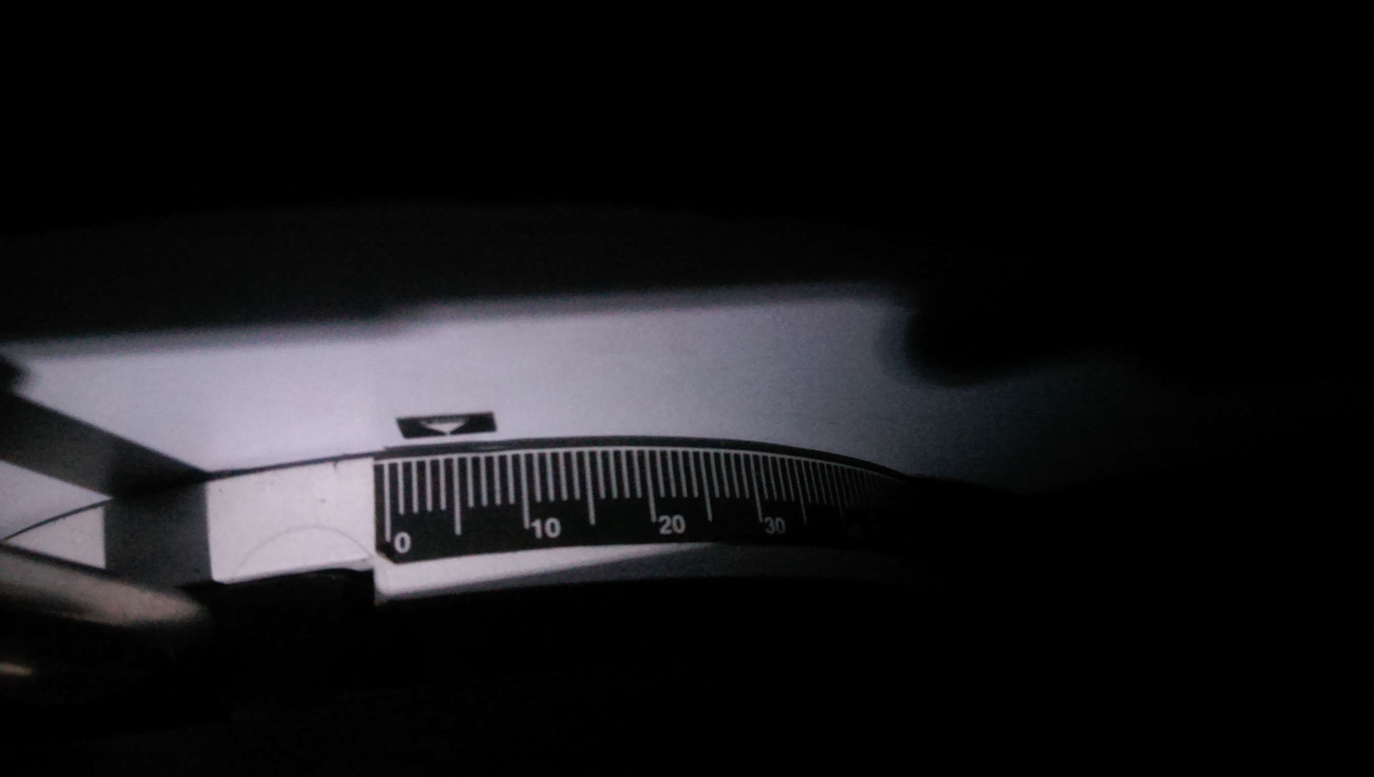

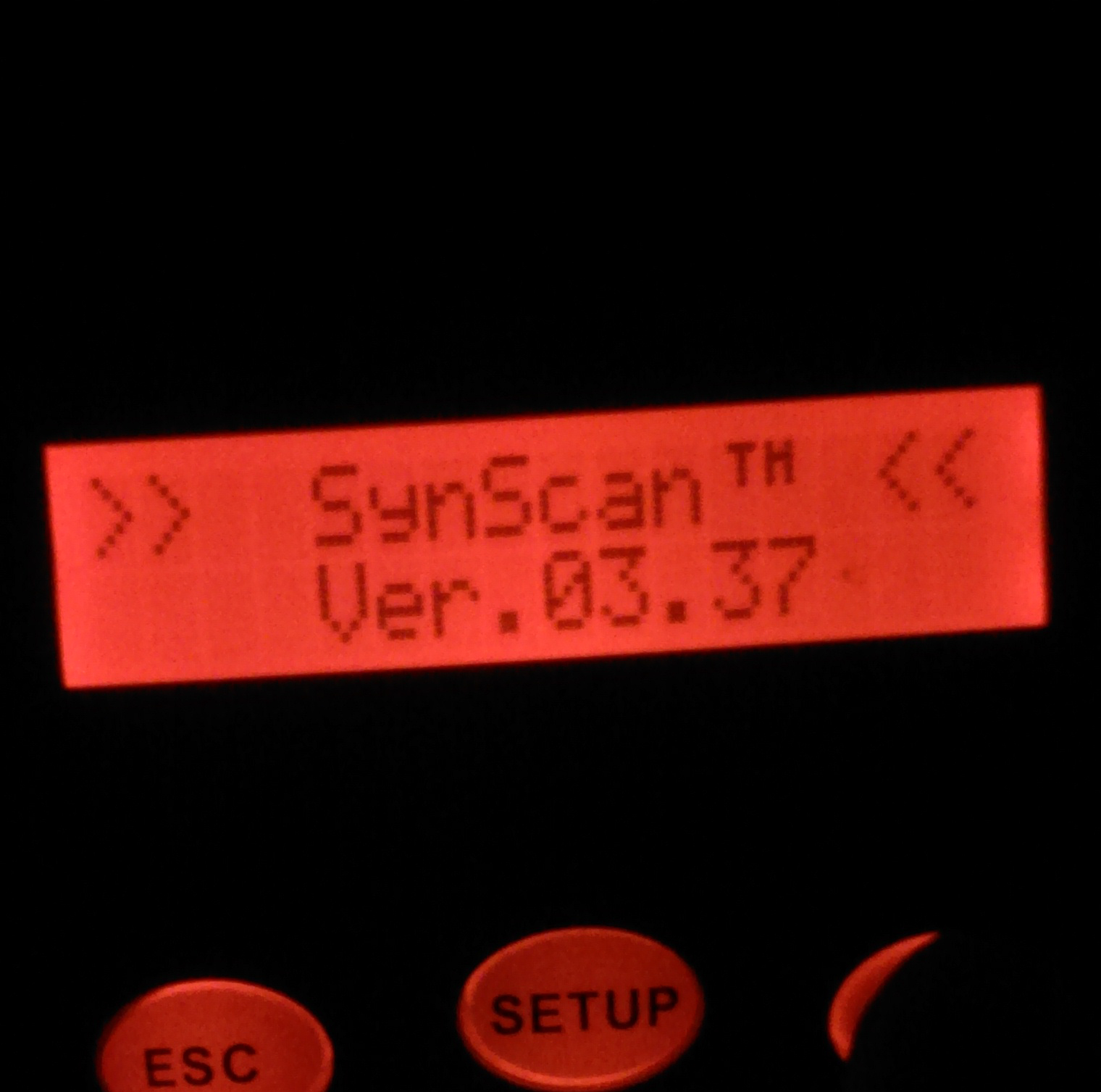

Tak jsem se v tydnu opet trapil s GoTockem. Zjistil jsem jednak verzi SyScanu. Mam 03.37.
a jednak to, ze pomocne encodery zapnout/vypnout nemuzu, neboť je nemam dostupne..v menu Aux Enncoders, napise mi ze nejsou dostupne.
KAzdopadne jsem opet testoval zarovnani (jak z home pozice, tak mimo ni), jak s vymazanyma PAE datama.
Jako Align hvezdy jsem zvolil kombinaci Castor - Mirach, mají podobnou deklinaci. Zarovnani probehlo ok, ale pri najizdeni na objekty byla chyba stejne velka. U najeti na M42 me GoTocko najelo nekam k Running Manovi ( NGC 1977) nad M42. Taky jsem zjistil, ze když jsem pak zkusil párkrát "zaparkovat" do home position, uhel na kterem se montaz zastavila, byl pokazde trochu jiny 5-15°.
Time Zone mam +1, Daylight saving sem zkousel jak yes, tak no, nemá v podstate vliv. I když jsem zkousel jiné kombinace hvezd, výsledek byl podobny..M42 si mysli, ze je nekde pobliz NGC 1977.
Uz fakt netusim kde delam chybu. Pritom v lete a na podzim jsem s tim nemel zadny problém..fakt nechapu :shock:

Lisa píše:Jak jsem psal níže, ty pomocné lze vypnout až od verze 4...
Já bych čekal, že 4 je HW verze - poslední verze je
Version 4.39.10 a pro starší ručky Version 3.39.10
To podobnost číslování mi přijde těžko jako náhoda...
Může být ve 4.x něco navíc - ale spíše ve vztahu k ručce a ne k montáži...

no poslal jsem obr, co mi pise rucka, a to je 03.37..orig navod k tomu nemam, takze nevim presne, co tam je. Kazdopadne je to uz druha verze toho Gotocka, s masivnejsimi motory..
