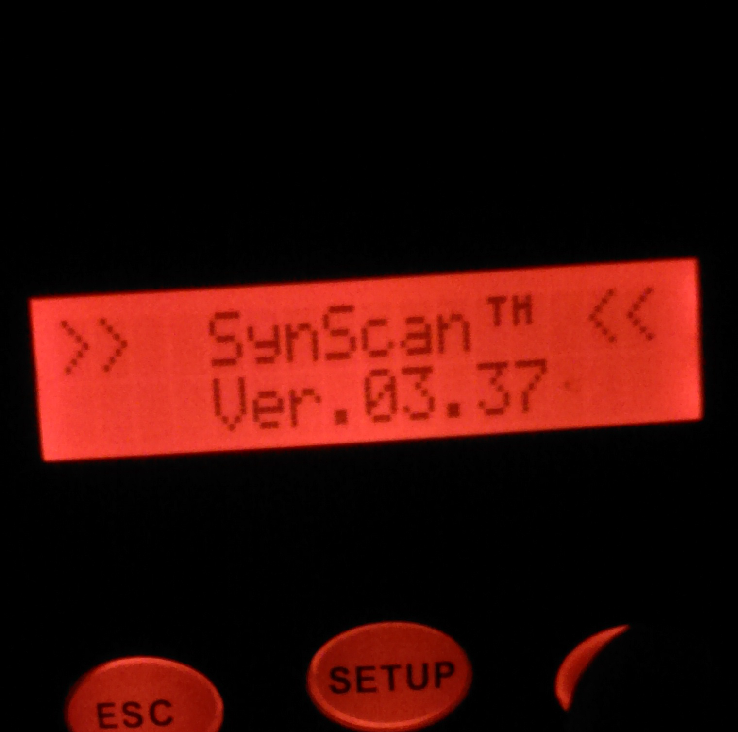

Tak jsem se v tydnu opet trapil s GoTockem. Zjistil jsem jednak verzi SyScanu. Mam 03.37.
a jednak to, ze pomocne encodery zapnout/vypnout nemuzu, neboť je nemam dostupne..v menu Aux Enncoders, napise mi ze nejsou dostupne.

nosuh
Příspěvky: 2461
Re: Dobson Flex tube 14 a 16
#135
Příspěvek od nosuh »
no poslal jsem obr, co mi pise rucka, a to je 03.37..orig navod k tomu nemam, takze nevim presne, co tam je. Kazdopadne je to uz druha verze toho Gotocka, s masivnejsimi motory..
