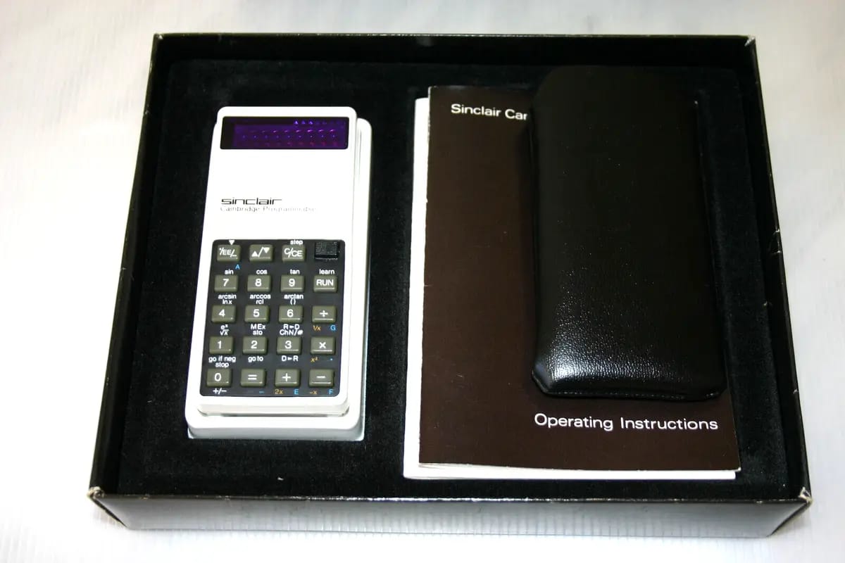

Re: Kalkulátory v astronomii
Konečně dorazil skvost, kalkulačka Sinclair Cambridge Programmable s kompletním příslušenstvím v krásném stavu, tedy sběratelský kousek. Kalkulačka má 36 programovacích kroků, tady hodně málo, nicméně Keplerovu rovnici zvládne
. Kalkulačka má ale úžasnou historii, člověk, který ji prodal, jí má od Clive Sinclaira, tedy samotného majitele společnosti Sinclair.
Tady jsou další informace o kalkulačce https://en.m.wikipedia.org/wiki/Sinclair_Cambridge
