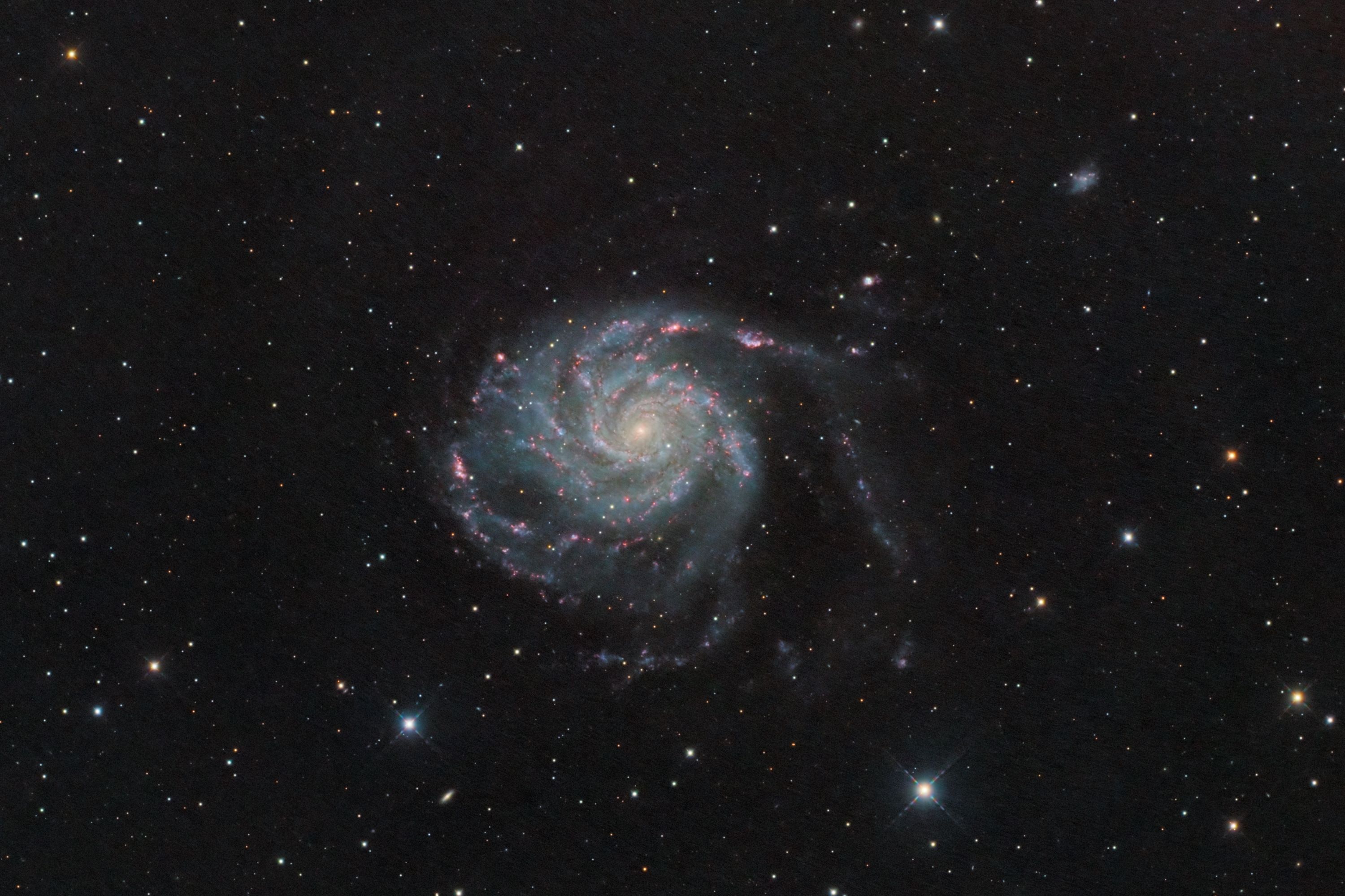

Výborná práce, snad až na trochu přehnané doostření drobných hvězd. Kolem některých, hlavně oranžových, jsou tmavší kolečka. Trochu opatrněji s tou dekonvolucí (BXT či čím to děláš) a bude to paráda.

Máš pravdu s tými žlto-oranžovymi hviezdami, popravde už som to prehliadol a neustrážil som to pri spracovaní. LRGB je vyššia škola spracovania oproti HST, a mám sa čo učiť. Čo je fajn.

Fotit galaxie u Prahy je teda docela peklo, seeing hrozný, pořád nějaký mraky a ve zpracování zejména v ostření ještě plavu. Ale což.. Třeba se poštěstí na MHV. Tohle je cca 5h L přes CLS, 1,5h Ha a 4,5h R+G+B, všechno na 300s expozicích, Newton F4/800 a ASI294M Pro za poslední skoro měsíc focení (ještě mám teda rotdělanou M81-M82)..

Ahoj Martine,
na ten čas a techniku to mohlo dopadnout i lépe.. je to dost neostré bez definice, barvy se mi líbí s vyjímkou hvězd se zeleným odstínem. Ale nebuď smutný, tato galaxie i když je z našeho pohledu plošně velká není na zpracování úplně jednoduchá.

Díky Davide, musím dofotit nějaké L-ko a přepracuji to..

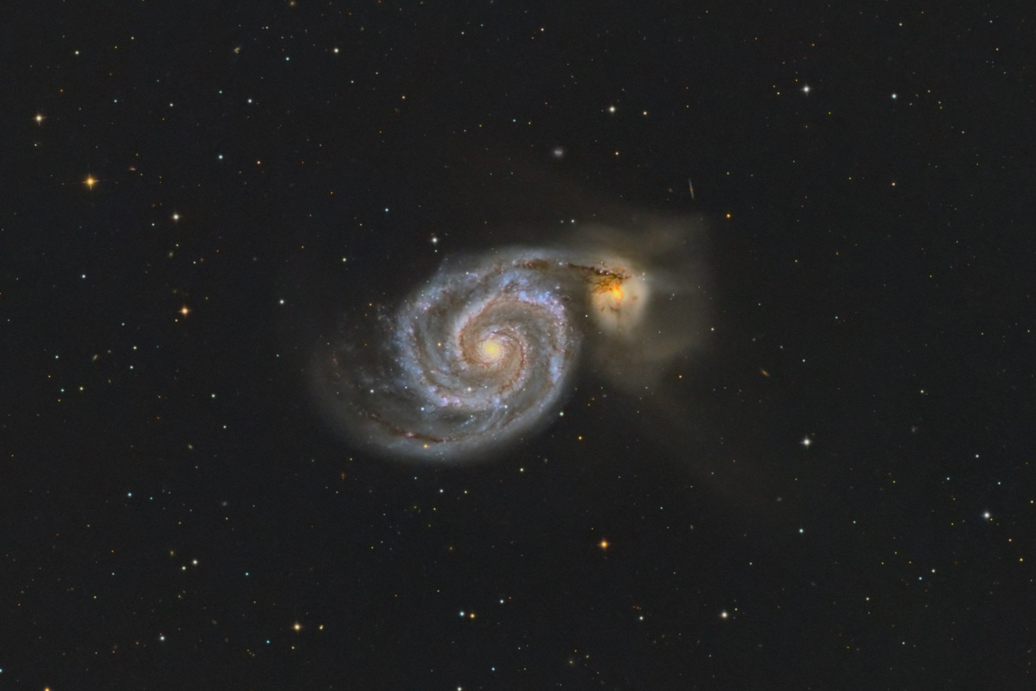

Tady je M51 s L-5h přes CLS z Černošic (300sec expozice na BIN1 ASI294M) + 2,5h čerstvého RGB z MHV (180s ASI294MC). Vše na Newton 200/800..

Příspěvek od DaveOne »
Ahoj Martine,
toto je celkem slušné...pro mě určitě výrazně lepší než M101 :)

Díky Davide, i když tedy patří asi hlavně MMysl a jeho pomoci na MHV.. Ještě jsem teda překopal ten větrník s nějakým dofocením cca 3h barvy ze včerejška. Snad je to lepší..
Ahoj Martine,
galaxie urcite lepší, Ha oblasti velice pěkné, pozadí je divně ušmudlané .. jakoby tzn.walking noise. Fungoval Ti dithering? Hvězdy nejsou jestě pořád ono, ale jsou lepší než prvně. S tím pozadím, ale zkus něco udělat 100%.

Trefa, na části expozic jsem omylem jel bez ditheringu.. Zkusím na to ještě kouknout. M
