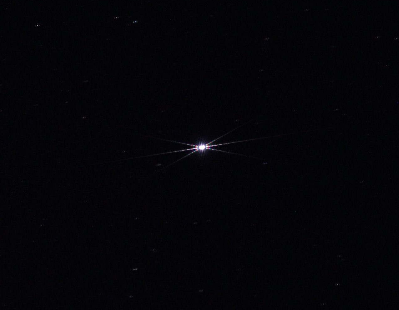

Modifikovaný 450d s tým Baader (či akým) filtrom.
Zaostroval som s podporou Backyard EOS, ktorý z live view vypočítava FWHM na vybratú hviezdu. Tak dúfam, že bolo zaostrené na všetky farby rovnako, resp. dúfam, že to nie je farebná vada objektívu.
Príde mi čudné že už po CC ešte pred strečnutím sú tie kolieska biele... A tá červená okolo vylezie strečnutím.
Pri červenej je to exemplárne. Ale aj iných farbách tá farba hviezdy je v kolečku okolo a vnútro je dosť biele.

No to je barevná vada objektivu, co jiného by to bylo. Možná jsi udělal chybu, že jsi ostřil na ten jasný střed. Musíš zaostřit, aby to ve všech barvách bylo pokud možno stejné kolečko. A ta poloha může být jiná, než to co ti vyhodil ten SW, který šel po co nejostřejší špičce uprostřed. Tyhle věci je prostě potřeba ostřit podle oka.
Jak moc to bylo zacloněné ? Ty Samyangy 135mm jsou obvykle velmi ostré. Že by smůla na kus ?

To je ten Samy, čo mi spadol na zem a čo si mu odbrusoval z bajonetu. :)
Momentálne kreslí na f/2.0 kruhové hviezdy v celom poli APS-C. To som testoval.
Predpokladám, že farebná chyba nemôže byť spôsobená chybným kusom. To je dané skôr materiálom a návrhom. Či?
Fotené to bolo na 2,4. Iba kvôli vinetácii som nefotil na 2,0. Mám nejaké test snímky porovnanie 2,0, 2,4, 2,8. Pozriem, či to klesá s clonou.
Som z toho dosť rozladený, ak to má takú farebnú chybu. Kvôli tomu som ho primárne kupoval.
Asi to skúsim s tým zaostrovaním. Problém je v tom, že pri tom live view ani na počítači ani okom nevidím to červené halo. Bathinova maska mi tiež asi nepomôže, tá tiež bude zobrazovať hlavnú časť spektra....

Milane, to je dost divné. Modifikoval jsem s tím BCF filtrem (byť pro fullframe) několik 6D zrcadlovek, a majitelé s ním fotí i tímhle Samyangem, co vím, a nikdo podobný problém neřešil.
Podle mě zaostřil na maximum ostrosti nekde v modrozelené oblasti spektra, na jasnější horké hvězdě, a červenou neřešil. A pak se to objevilo až při zpracování. Dal bych tomu ještě jednou šanci, a pokud to nepomůže, tak holt tam klapnout tenhle clip filtr:

Jo, tohle je u fotografických objektivů vždycky problém - strašně malá hloubka ostrosti a divoké křivky barevné korekce. Ostřit blíž k červené, ale jak toho jednoduše dosáhnout ?

MilAN píše:Jo, tohle je u fotografických objektivů vždycky problém - strašně malá hloubka ostrosti a divoké křivky barevné korekce. Ostřit blíž k červené, ale jak toho jednoduše dosáhnout ?
No pokud se u liveview nastaví simulace expozice, tak pomocí nastavení času/ISO lze měnit jas hvězdy. S troškou štěstí by to mohlo být na jasné hvězdě vidět...

MMys píše:Podle mě zaostřil na maximum ostrosti nekde v modrozelené oblasti spektra, na jasnější horké hvězdě, a červenou neřešil.
Jasné, že som zaostril na Deneb... :(
Bill píše:No pokud se u liveview nastaví simulace expozice, tak pomocí nastavení času/ISO lze měnit jas hvězdy.
Ja som napisal, že som ostril cez "live view". Ale neostril som to pohľadom na displej foťáka s live view, ale cez Backyard EOS, ktorý má funkciu pre podporu zaostrenia a tam je okienko, ktoré funguje ako "live view" a počíta to priebežne fwhm vybratej hviezdy z obrazu. Neviem, ako to okienko funguje, či to, čo píšeš sa dá nastaviť v tom softe a kde a ako. Reaguje mi to na ISO. To dám na 1600 (viac na 450d nie je) a na jasnej hviezde to viem zaostriť. To čo si písal sa kde nastavuje?

Ostrenie cez live view i cez 10x mi pri ED-čku s DSLR nikdy nestačilo(používam ako východiskové pre b. masku). Preto používam Bathinovu masku a apku DSLR Controller na smartfóne.
Po 5 - 10s expozícii cez smartfón ponúkne hneď náhľad, krorý s prstami roztiahnem na celý displej a hneď viem, ktorým smerom treba doostriť. Stačia 2-3 zábery. Potom s tou apkou urobím i kompozíciu.

Dám tam ten UV+IR clip filter. Potom dolaborujem, či je treba ostriť na červenších hviezdach a clonu, na ktorej fotiť.
Pozeral som nejaké testovacie snímky, tá farebná chyba je aj na nich a javí sa, že aj na 2,8 je tam ešte (aj keď na 2,8 mám iba pár testovacích framov a sa to utápa v šume).
