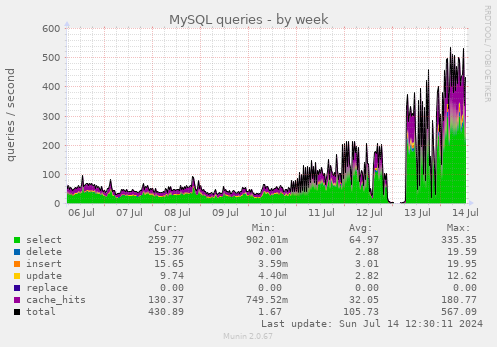

Nicméně teda, tohle není finální řešení. V noci jsem také koukal do logů, je tam něco, co by se rozhodně dalo nazvat DDOS útokem - tisíce dotazů za den z různých (vzdálených) adres, typicky z nějakých cloudů různě po světě... Navíc ty dotazy, jak jdou po sobě, nedávají moc smysl, navíc uvádějí různé hodnoty "User-Agent"... Neboli to má asi budit zdání, jako že je to spousta lidí za nějakou společnou bránou (což je ale nesmysl, vzhledem k tomu, že je to české fórum). A traffic za posledních několik dnů několikanásobně zesílil.
Ten graf je "zpřetrhaný" v místech, kde server nestíhal reportovat hodnoty do grafu, ještě lépe je to patrné na grafu dotazů do databáze (kde to zpřetrhané není):
Zkrátka, traffic je teď oproti "normálnímu" stavu cca 10x vyšší. A postupně to ještě zesiluje.
Takže asi zkusím rozběhat nějakou anti-ddos obranu, např. mod_evasive. Jestli se to osvědčí, zase bych pak asi zapnul ten smartfeed.

Eliminace útoku nebyla tak snadná, jedná se totiž o slow-ddos - z konkrétních IP adres totiž přichází traffic velice kultivovaně, jenom párkrát za minutu. Klasické nástroje (jako ten zamýšlený mod_evasive) na tohle nefungují.
Takže bylo třeba nasadit něco chytřejšího. Nakonec jsem si na to napsal vlastní nástroj, kterej (automaticky, tj pravidelně) kontroluje logy a vytipované zlé adresy označí, na základě čehož dostanou ban ve firewallu od fail2ban :-).
Právě jsem tohle svoje "kladivo" nasadil, spadlo do něj 178 adres. Tak, snad budeme už teď mít klid. Nechám to teď aspoň do rána být, aby se ukázalo, že to funguje.
Je teda pravděpodobné, že bude třeba ještě nějakou dobu ladit ideální nastavení - ban má své časové omezení a nějakou dobu bude trvat, než znovu uvolněné adresy opět splní kritérium pro ban. A sledovaný interval přitom nemůže být moc krátký (pak by mohlo docházet k falešným detekcím).
Kdyby se někomu stalo, že ho to sepne neprávem, dejte vědět.
