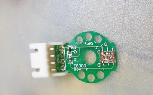

Podarilo sa mi zasunúť konektor z motorčeka na motorovú dosku o jeden kolík do strany a odniesol si to reflexný optický kóder AEDR-8300-1Q2.
Nevála sa niekomu v šuflíku optický enkodér na Celestron CG5?
Stačil by len samotný AEDR-8300-1Q2.
Re: CG-5 Advanced - problém
Napsal: 22. 08. 2021, 10:34
od Tibor
Problem s enkoderom som opravil. Objednal som si ich s Anglicka www.farnell.com. Ak by niekto potreboval optický kóder AEDR-8300-1Q2, tak tri ks mozem poslat dalej.
Pre istotu prekablujem celu CG5 aj s novymi konektormi ktore sa nedaju otocit. Tie stare kable sa tiez dost lamu.
Prikladam link na enkoder:
https://sk.farnell.com/broadcom-limited ... R-8300-1Q2.
