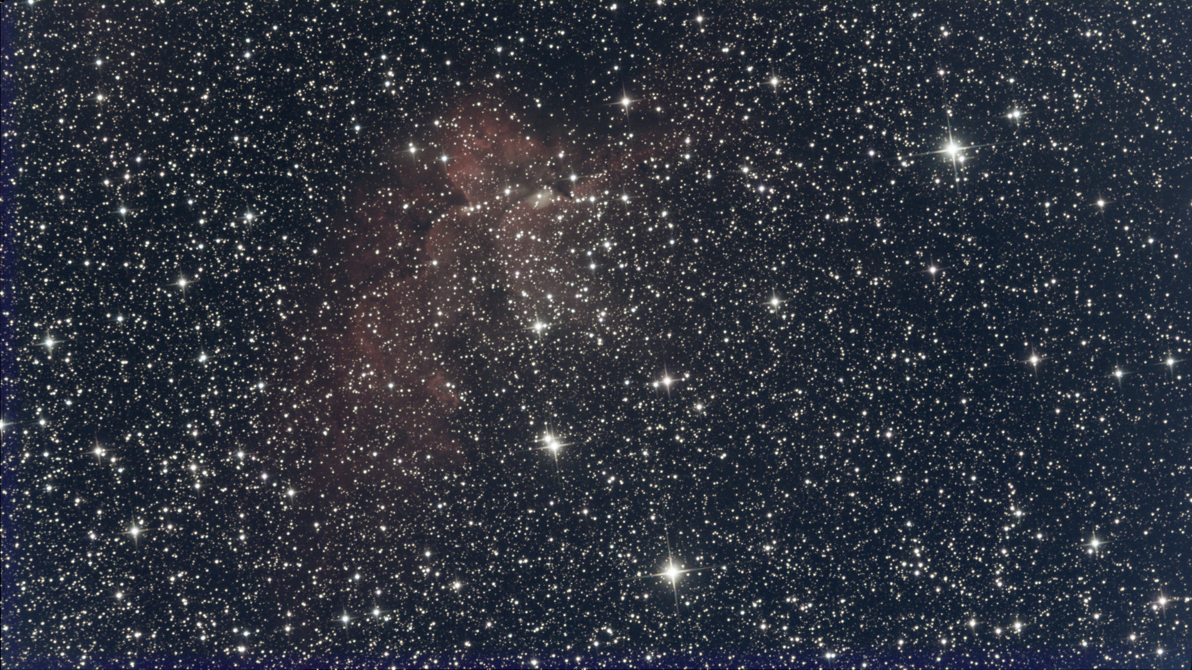

Ahojte,
niekde asi robim chybu... Pred nejakym casom som presiel z refraku na zrkadlo a jedina vec ktorej som sa obaval bola kolimacia... A s tou sa momentalne trapim (a mozno je problem niekde inde). Prikladam dve fotky, je to vyrez zo stredu, prva foto je M47 fotena na juho-vychode a druha je Rozeta fotena na juho-zapade...
M47 Rozeta
Dalekohlad mam tento:
https://www.teleskop-express.de/en/ts-t ... c606-17780
Kamera ZWO ASI533mc Pro, filter Optolong l-eNahnce a komakorekor TS Optics Maxfield 0.95x
Tu je zhrnutie co som robil...
Ako prve som si skolimoval kolimator, ten som potom upol do Baader ClickLocku a nasroboval na komakorektor. Skolimoval som sekundar a primar. Posadil som dalekohlad (aj s kolimatorom) na montaz a skontroloval kolimaciu v roznych polohach dalekohladu a zistil som ze je nieco zle, kedze sa mi laser rozchadzal. Po chvili patrania som nasiel problem, primarne zrkadlo nebolo dost dobre upnute a hybalo sa ked sa dalekohlad preklapal zo strany na stranu. Zrkadlo som vybral a jemne dotiahol, vlozil naspat, opat skolimoval a uz to vyzeralo byt v poriadku, kolimacia drzala. Dalekohlad, uz s kamerou som vytiahol von, nechal vytemperovat a urobil skusobne foto... vysledok vidite vyssie. Moze byt problem prilis utiahnute zrkadlo?

Re: Kolimace newtonova dalekohledu
No vypadá to že ano. Lépe by to ukázal rozostřený snímek. Každopádně zrcadlo i v mrazu musí být v míse volné. Pokud nebylo volné ani doma při pokojové teplotě, tak při těch -10°C už opravdu mohly šrouby na zrcadlo tlačit.

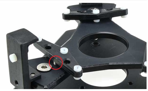

A proč ? Ta nutná vůle pro smrštění mísy/objímky chladem, pokud je z hliníkové slitiny, je u dalekohledu okolo 20-30cm v řádu dolních desetin mm (typicky tak na tloušťku vizitky). A jedná se tedy o stranový posun zrcadla na opěrných bodech vahadel o několik desetin mm. To nemá na kolimaci žádný měřitelný vliv. Nebo mi snad tvrdíš, že zkolimuješ dalekohled tak, aby se paprsek vracel zpět s přesnotí v desetinách milimetru ?

Ak teda ta vola je na urovni hrubky vizitky tak potom to chapem a na kolimaciu by to nemuselo mat vplyv. Ja som mal zrkadlo uvolnene asi az prilis, lebo vola bola niekolko mm a pri prekladani dalekohladu bolo aj pocut ze to zrkadlo sa preklapa.
Vcera som urobil par testov na hviezde a tu su rozostrene snimky, s utiahnutym zrkadlom a potom s jemne povolenym s tym ze som sa snazil skolimovat dalekohlad: Inak, zrkadlo povolujem (a pritlacam) pomocou skrutky ktora je na obrazku v kruzku:
