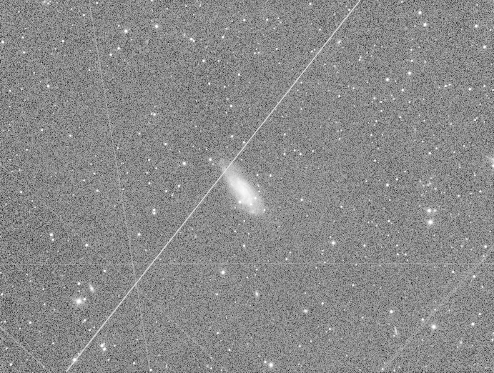

Po delší době focení OSC kamerou zkouším fotit mono kamerou z druhé ruky (Moravian G2-8300).
Po první noci, kdy jsem zkusil fotit přes L a Halfa filtr, jsem byl nadšený, že to nějak půjde. Následující snímky přes RGB filtry mě ale nepotěšily. Na jednotlivých snímcích přes všechny RGB filtry jsou světlé vertikální pásy (spíš oblouky). Když to strečnu na krev, tak vylezou ještě tmavé horizontální pruhy (taky spíš oblouky).
poznámka:
- artefakty se na RGB objevily i během jedné noci, kdy jsem jako první fotil přes L-filtr, a u něj není po artefaktech ani památky.
- zkusil jsem fotit při různých fázích měsíce, první fotka je asi den po novu, druhá fotka je den po úplňku, ale míň expozic (pruhy jsou slabší).
- expozice jsou 300s, snímky níže složeny, odečten dark, bias, flat (ano, i ten)
- složeno v Sirilu, kromě strečnutí žádné další zpracování
Než otevřu kameru, abych zkontroloval filtry, má někdo nápad, čím by to mohlo být? Primárně vertikální, ty se projeví i při lehkém streči.

Napsal: 03. 05. 2026, 18:20
Zkoukni, jak vypadá složený master flat.
Zkoukni jednotlivé snímky bez kalibrace (udělej každému bining 4x4, aby klesnul šum, a pak to hodně stretchni)
Pokud je to v ligtech a ve FF ne, tak ti do toho v noci něco svítí. Nemáš tam nějaký IR přísvit ? Klidně i vzdálená kamera se silnějším IR refletorem. Filtry by to měly blokovat, ale občas něco proleze.
Prouhy jsou stále na místě, nebo se snímek od snímku stěhují a to co vyjde je složenina ?
Napsal: 03. 05. 2026, 20:20
od Honza6691
Díky Martine za komentář.
Master flat vypadá v pořádku, Light snímky po biningu 4x4 stále obsahují ten binec.
Divné je, že se pruhy nehýbou, jsou stále na stejném místě (včetně srovnání 17.4. a 2.5.), ale je pravda, že občas jsou slabší, občas silnějsí. Nikoli ovšem tak, že by postupně slábly.
Teď, když to prohlížím znovu, řekl bych, že pruhy jsou silnější v každém druhé snímku. Fotím cykly R-G-B / R-G-B / ... začne se to projevovat u prvního B, další špatný je G, pak R, B, G... Ikdyž ale složím jen půlku (ty lepší), tak na složenině to stále vyleze.
Zkusím dnes nějaký objekt daleko od současného. O IR kameře v blízkosti nevím, ale aspoň ověřím, že nic viditelně nesvítí do roury.

Napsal: 05. 05. 2026, 22:36
od Honza6691
Zkusil jsem následující: stejný objekt fotit dávkou přes stejný filtr, nikoli dokola měnit filtry po každém snímku. A kupodivu po artefaktech ani památky, na žádném kanálu. Objekt byl stále před meridiánem, takže dalekohled byl orientován stejně, jako při předchozích pokusech (a byl, myšleno stativ, na stejném místě). Není dobře zaostřeno, ale to snad teď nevadí.
Následně jsem přejel na M101, stále před flipem, a zkusil opět starou sekvenci L-R-G-B / L-R-G-B / ... a oblouky jsou zpátky, nejsilněji v G-kanálu.
Vypadá to, že je cesta, jak to obejít, ale stejně by mě zajímalo, čím to sakra je.
Do roury nic nesvítí, ale kontrolu IR zdroje jsem ještě neprovedl.
Napsal: 06. 05. 2026, 07:40
To jsi měl zkusit na stejném objektu. takhle se změnila poloha tubusu a mohlo do toho začít něco svítit.
Vůbec mě nenapadá mechanismus, jak by tohle mohla ovlivnit změna filtru. Snad jen to, že kamera je vadná a exponuje i po dobu, kdy se mění filtr a nadělá to tam takovéhle šmouhy. Ale nesedí tvar, očekával bych více zakřivené od hrany filtru.
No nic, pro potvrzení že to nevzniká z nějakého vnějšího zdroje, udělej pokus. Zavři dalekohled (klidně bez montáže, jen svisle postavený) v noci někde do komory, na záchod, do koupelny, prostě někde, kde je úplná tma, a rozsviť tam slaboučké světlo, které osvítí třeba strop tak, aby vycházely podobně dlouhé expozice jako v noci, a pak udělej ten samý experiment. Tím se vyloučí externí vlivy.
