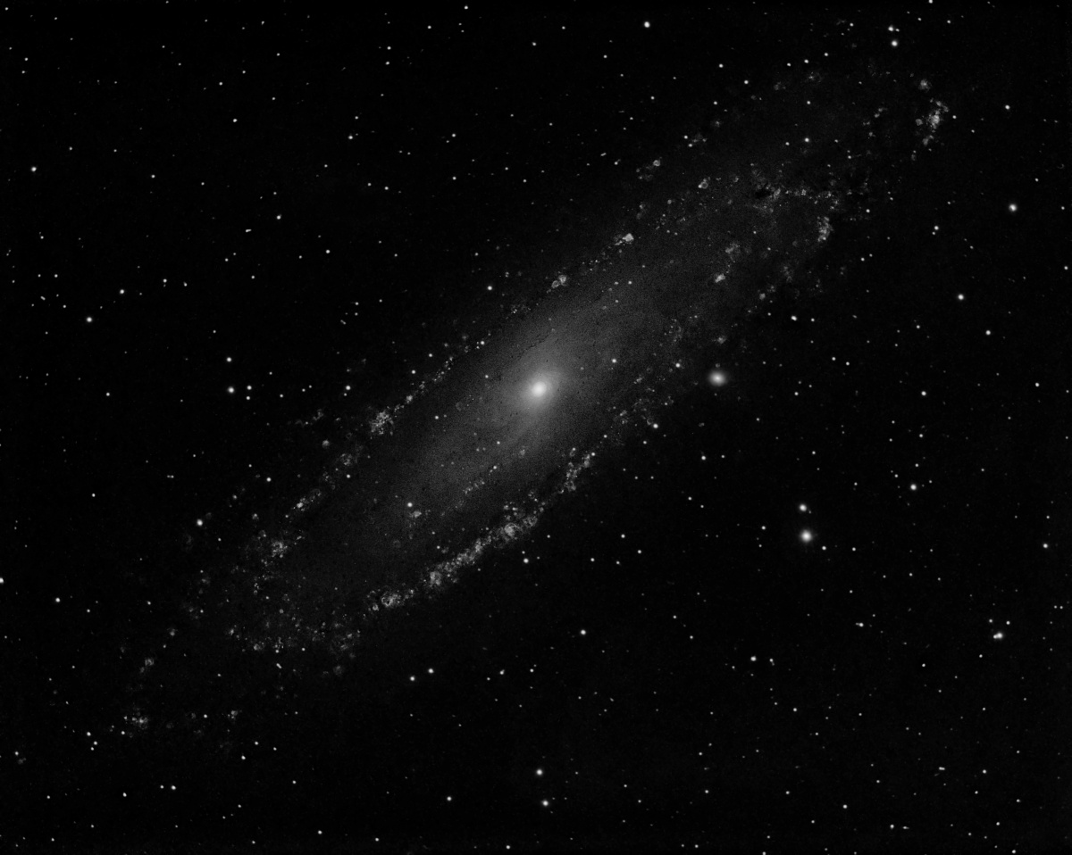

Takové mírně humoristické zpracování M31 - (hodně) zvýrazněné Ha oblasti:
