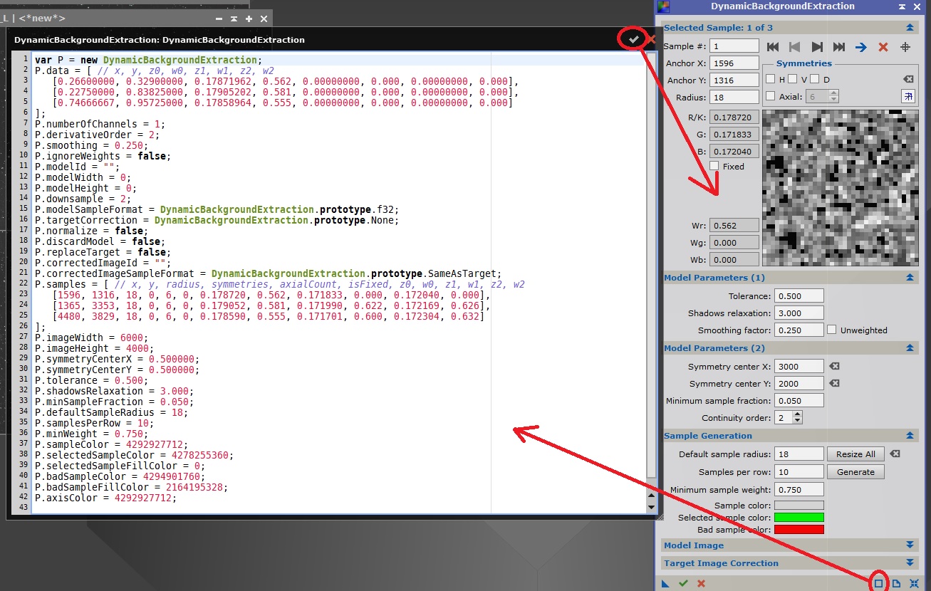

Mel bych otazku k DynamicBackgroundExtraction. Nejpracnejsi na nem je poctive rozmistit vsechny kalibracni body na pozadi mimo focene plosne objekty.
Kdyz mam vice snimku (pres ruzne filtry nebo z ruznych podminek) background gradienty jsou sice ruzne, ale kdyz jsou snimky zaregistrovane objekty jsou na stejnem miste a take rozmisteni kalibracnich bodu by mohlo byt stejne.
Pokud se ale pokusim pretahnout akci (trojuhelnickem an jiny snimek) provede to celou kalibraci podle vzoroveho snimku. Znate nekdo zpusob jak prenest (ulozit pracne vyrobenou mapu) jen pozice kalibracnich bodu a vlastni kalibraci provest z dat v cilovem snimku?

Mne sa to podarilo cez skript. Viď obr.
Ale keď sa do skriptu pozriem, tak okrem súradníc sú tam kadejaké desatinné čísla. Kto vie, aký majú význam a či sa nevypočítavajú z obrazu. Ale počet tých desatinných parametrov je identický pre 1 kanálový aj 3-oj kanálový snímok, tak snáď sa to netýka obrazu ale iba tých geometrií a snáď by to bolo prenositeľné zo snímku na snímok.
A druhé ma napadlo, že spojiť viac mono snímkov do jedného RGB a aplikovať DBE na všetky kanály naraz potom to zasa rozpojiť. Ale ak by si chcel okrem rovnakých bodov mať pre rôzne kanály ostatné parametre v DBE rôzne, tak by toto nešlo takto.

A přes New instance jsi to zkoušel? Prostě si naklikej samply na jednom snímku a ještě než aplikuješ proces si přetáhni pomocí trojúhelníčku novou intanci procesu na plochu. Pak třeba aplikuj proces na první snímek a zavři jej (a předtím ulož). Potom si otevři druhý snímek, maximalizuj dvojklikem tu novou instaci a samply se ti automaticky zobrazí na druhém snímku. A takto můžeš pokračovat donekonečna. Sám to takto dělám nad jednotlivými RGB kanály z mé kamery, protože gradienty bývají často různé v různých kanálech.
