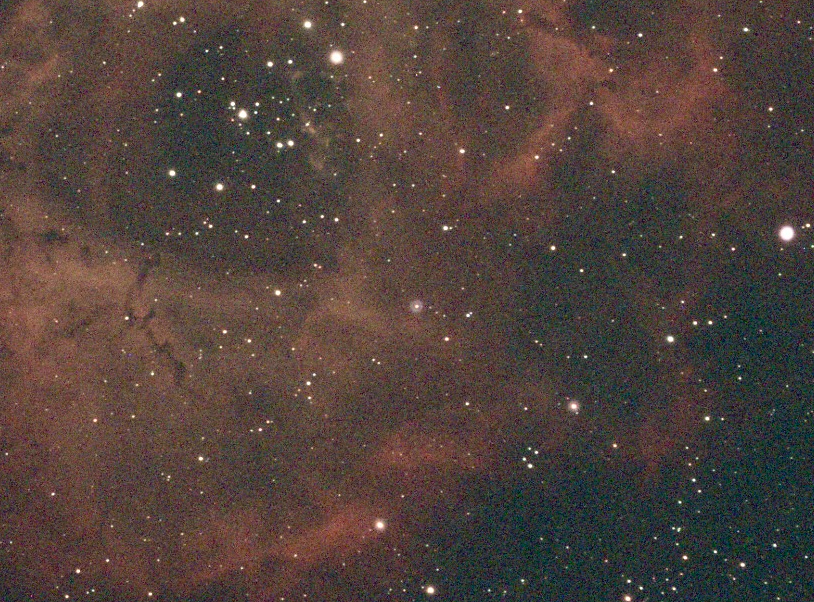

MilAN píše: 14. 01. 2026, 11:28 Hlavně udělat nový FF se současnou sestavou komplet, včetně DF k FF.
Jaký tam máš reduktor ?
Ty myslíš kalibračné snímky .. tie niesu robené tá foto je bez kalibračných snímok .. ja stále spravím pár fotiek zložím a pozriem či mám dobre zaostrené a znepokojilo ma že ten kruh tam je ..pri starej som to tam nemal vôbec aj keď som spravil pár fotiek a zložil proste bola čistá bez bieleho kruhu … myslel som že myslíš nesprávnu vzdialenost reduktora od kamery … reduktor je tam lacný DSO 0,5x .. ale kruhy mi nerobil na 178c ale tá mala menší čip
Re: Problém biely kruh
Napsal: 14. 01. 2026, 12:01
Ale asi bych tenhle reduktor vynechal- je určen na daleko menší čipy a ani tak není moc použitelný.Nic s ním navíc nezískáš

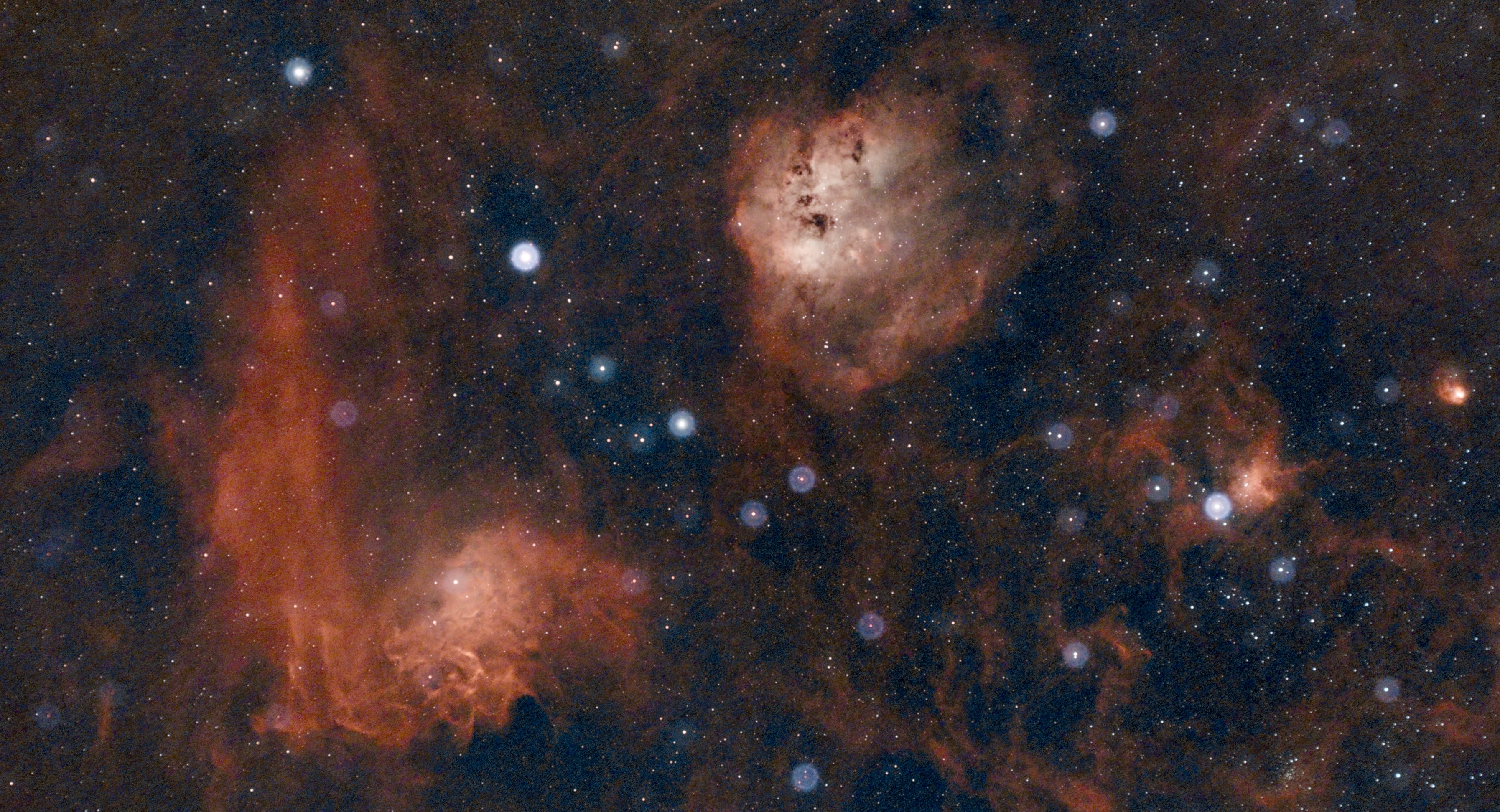

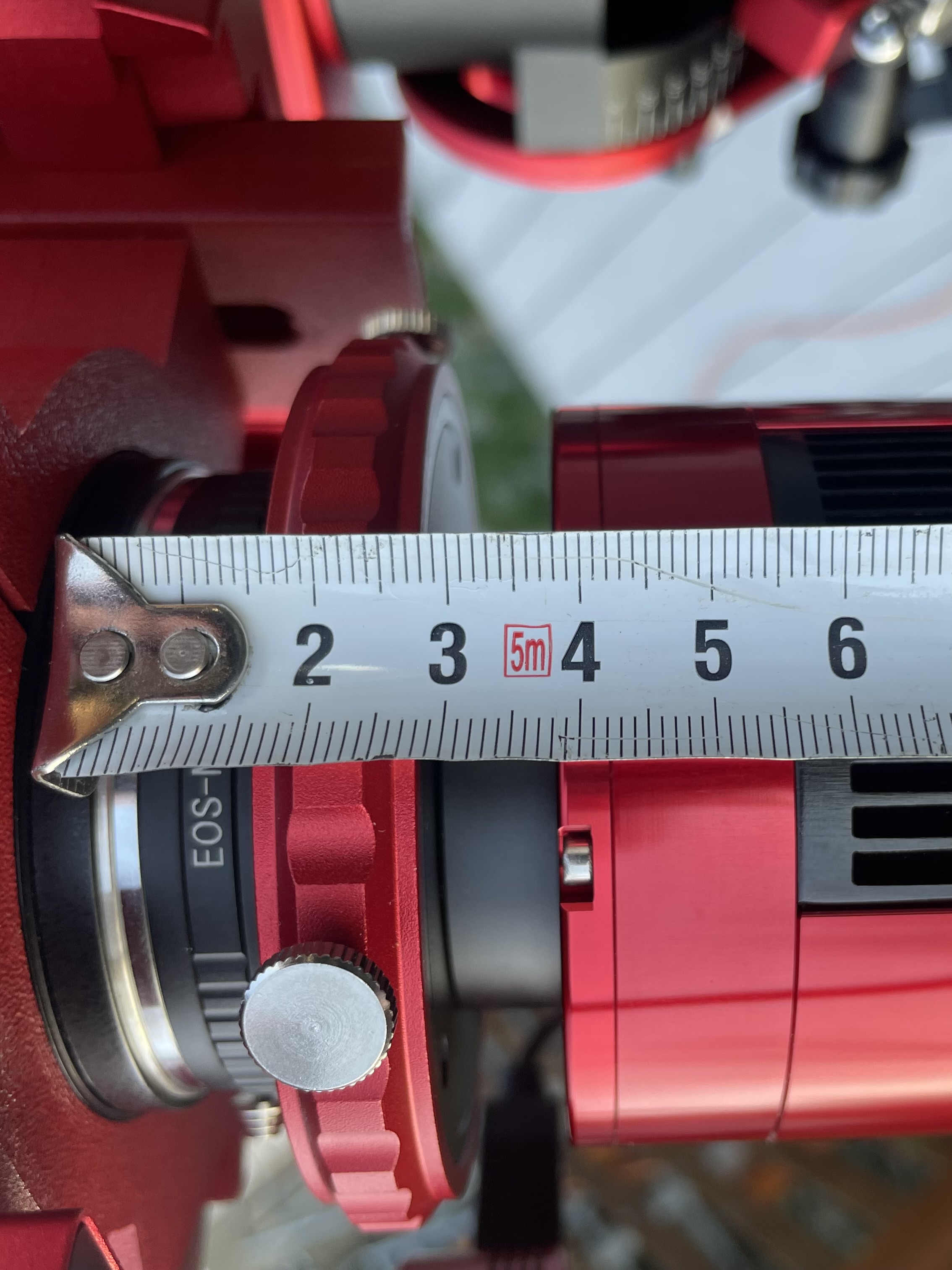

Ahoj,mohl by někdo poradit,co způsobuje takové hala kolem hvězd?
Mám sestavu Samyang 135mm f2,Asi585mc pro a filtry Optolong L-Extreme.Na jednotlivých snímcích jsou vidět jen u těch jasnějších hvězd.Po složení vylezou skoro všude.Filtr mám před senzorem,ale je jedno kam ho umístim,jestli před nebo za rotátor.Hala to dělá stále.Na druhé fotce je senzor nejdál co ho můžu dát.Když přidám prodloužení 5mm tak už nezaostřím.
Napsal: 23. 01. 2026, 13:56
od Dansemacabre
Jirka V. píše: 19. 01. 2026, 13:09 Ahoj,mohl by někdo poradit,co způsobuje takové hala kolem hvězd?
Halo ti způsobuje Optolong L-extreme v kombinaci s f2 objektivem. Budeš muset pořádně zaclonit, nebo pořídit variantu filtru určenou pro f2, jinak se toho nezbavíš. Dělalo mi to úplně stejně, s Optolong L-ultimate je halo v porovnání s tímhle nepatrné. Můžeš se toho zbavit přes Star X-terminator v Pixi a pak healing brush v Photoshopu na snímku bez hvězd. Je to ale strašná práce, pořídil jsem kvůli tomu nakonec jiný filtr.

Ale právě že L-extreme je pro takhle světelné systémy.A dělá to,ikdyž zaclonilm na f4.Né tak výrazně samozrmejmě,ale po složení to vyleze i tak.A dělá to i s f5 Evoguide 50ED
A jaký filtr jsi nakonec koupil?

Jirka V. píše: 24. 01. 2026, 12:57 Ale právě že L-extreme je pro takhle světelné systémy.A dělá to,ikdyž zaclonilm na f4.Né tak výrazně samozrmejmě,ale po složení to vyleze i tak.A dělá to i s f5 Evoguide 50ED
Kdyby byl určený pro takhle světelné systémy, nezačnou vyrábět jeho f/2 variantu:
https://www.optolong.com/cms/document/d ... d/276.html
Pořídil jsem Optolong L-ultimate, to je skutečně ultimátní řešení pro barevné kamery.
