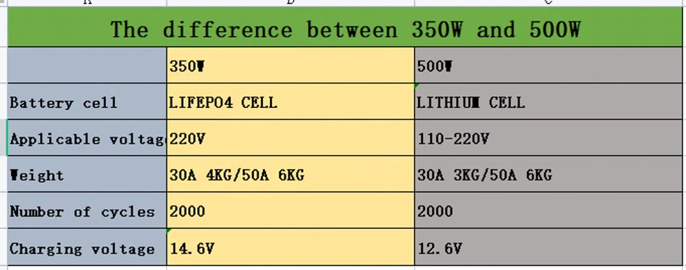

Edit - občas se ve větších Power bankách LiFePO4 používá - třeba tohle:
https://www.aliexpress.com/item/1005003249094827.html
Ale člověk si musí vybrat správný model, jinak bude mít špatné napětí na přímém výstupu:
- PB-LiFePO4.png (200.66 KiB) Zobrazeno 9489 x

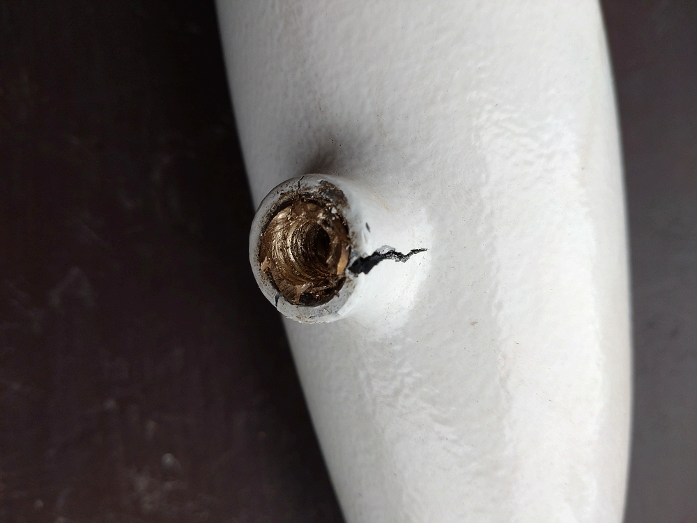

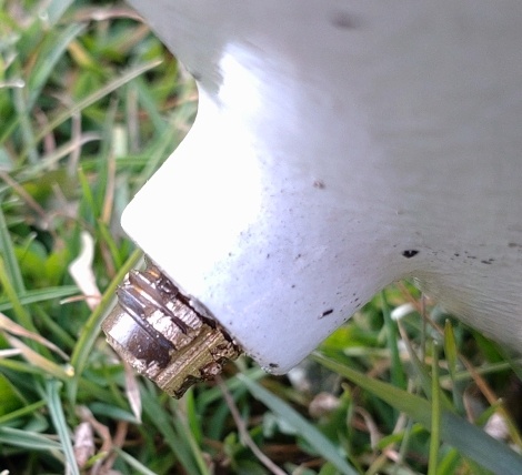

Byl jsem šikovný a ukroutil jsem pojistný šroub na nastavování délky nohy stativu montáže EQ-6R. Naposledy jsem staviv použil na podzimním MHV. Poradí ( (strojař ?) jak z toho ven ? Nešlo s tím rukou pohnout, tak jsem to nastříkal WD40 a po několika hodinách, když to furt nešlo, jsem si pomohl hasákem
. Zbylé dva šly hnedle rukou lehce.

u nas v naradi som videl sadu na odvrtanie srobov podobnu ako tato:
https://majoauto.sk/sada-na-vytahovanie ... k-5-dielna
s tym by to mohlo ist - zabrusi sa, navrta sa diera a cez nu sa opacnym smerom vytoci...

Ak nepomohlo WD, tak tam bude najskôr spriečený nejaký kus hliníkovej zliatiny, z ktorého je to teleso vyrobené. Bez tých vyťahovákov to asi nepôjde a namiesto WD by som pred vyťahovaním tej zalomenej skrutky skúsil použiť obyčajný lieh, alebo terpentínový olej.

Odvrtáním středu šroubu se šroub nepatrně smrskne a může se i uvolnit, ale než levotočivé vytahováky je na malé a více zaseknuté šrouby lepší použít natloukací vytahováky,protože kónus vytahováku může šroub ještě více rozšířit a více zaseknout, já osobně raději do vyvrtaného šroubu natluču imbus nebo torx , které se dají rovnou nastrčit na golu. Ale jestli jsi na to musel vzít sikovky, tak může být natažený závit, potom je potřeba počítat s tím že ten šroub vytočíš i se strženým závitem v tělese nohy.

Tak jsem bohužel použil klasické vytahováky. Bylo to od minulé zprávy napuštěné WD40. Nejprve se mi zlomila malá račna (nebyla to ocel jak jsem pak zjistil). Měl jsem náhradní už festovnou ocel a jsem ukroutil vytahovák
. Vzal jsem o číslo větší a
- DSC_0146-vadaB4.JPG (419.42 KiB) Zobrazeno 9198 x
Tenhle náhradní díl asi není k dispozici. Nemá někdo jinak zničený stativ EQ6 ?
