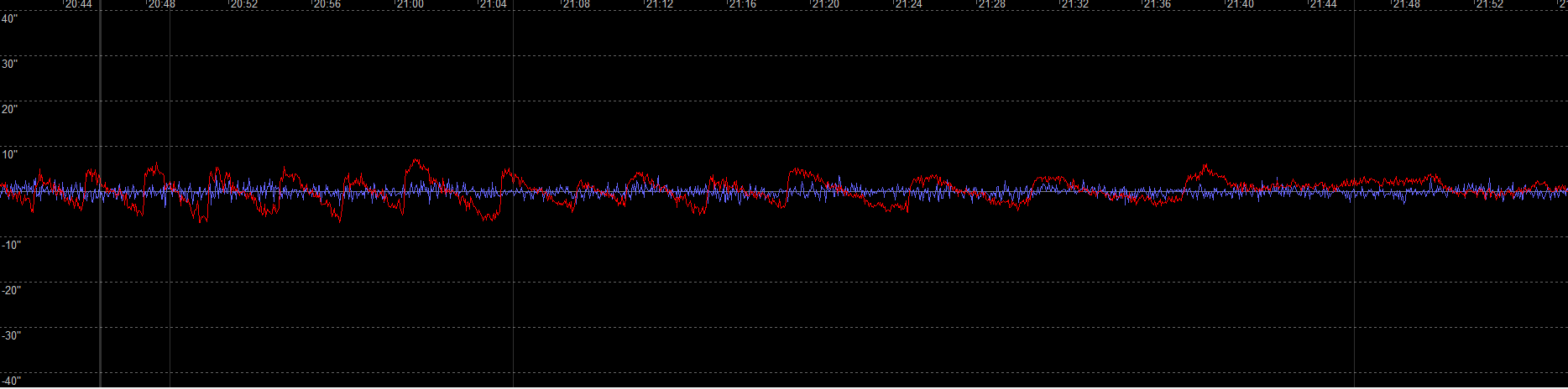

tak jsem si během dvou dnů pročetl celé vlákno a už dlouho se tu neřešila ta oscilace v deklinaci, tak bych si ji dovolil znova vytáhnout, protože si dělám naděje, že by mi někteří, kteří se s tím potýkali mohli trochu poradit. Jsem teď ve fázi, kdy musím po noci focení povyhazovat cca 70% snímků, protože na nich nejsou hvězdy kulové, ale jsou to knedlíky.
Ty oscilace se objevují a zase mizí náhodně, nezáleží na poloze objektu, na vyvážení sestavy ani na nastavení PHD2, to všechno jsem už zkoušel měnit a nic nepomohlo. Poslední, co jsem zkoušel bylo povolit trochu šneka, protože jsem zjistil, že tam byl naražený úplně nadoraz, ale vzhledem k počasí jsem ještě neměl šanci to vyzkoušet.
Taky nevím jak moc v porovnání s ostatními jsou ty oscilace závažné, protože všechny obrázky, které se tohoto týkali jsou už mrtvé.
Tady je kratší časový úsek, kdy je vidět, že ke konci se ta frekvence oscilací prodlužuje, kdybych to nechal běžet dál, úplně by zmizely a po určité chvíli by to zase pomalu začalo lítat sem tam. Toto je mnohem delší časový úsek, kdy je hezky vidět, že jsou opravdu náhodné jak v amplitudě, tak ve frekvenci.
Povedlo se to někomu z vás aspoň částečně vyrušit? Dělám si teď naděje od toho mírného povolení šneka, protože to je snad jediné, co jsem nezkoušel.
Díky za případné nápady
Honza
Honza

Vzhledem k tomu, že je tam periodicita v korekcích Dec osy, tak nebyla správně polárně ustavena montáž. Kdyby jsi vypnul motor deklinace (vytažením kablíku), utekla by červená linka z grafu celkem rychle pryč. To, že po čase začne být průběh lepší, jen potvrzuje, že regulace funguje. PHD2 je vlastně PID regulátor (proporcionální, integrační, derivační) a tam platí, že pokud jsou v začátku velké regulační odchylky, tak chvilku trvá, než si průběhy odchylek a regulačních zásahů navzorkuje, zahrne do modelu "předpokládaného chování" a začne přiměřeně regulovat odchylky od ideální nuly. Správně vyvážená a nastavená soustava nepotřebuje téměř žádnou regulaci.John2y92 píše:Ahoj,
Správně ustavit montáž a ostatní už půjde snadněji.

Ustavení určitě není ten problém, nevěřím, že by se mi během roku nepodařilo ani jednou ustavit montáž, pochopil bych to doma, kde ustavuji nepřímo buď přes polar align v ručce nebo drift alighnem v phd, protože nevidím Polárku, ale na chalupě, kde ji krásně vidím a ustavuji to přes program to nehrozí, navíc to dělá v podstatě vždy ať mám vše vyvážené sebe líp nebo záměrně trochu rozvážené. Co se té regulace týče, to by dávalo smysl, ale ono to po chvíli zase oscilovat začne, proto mám pocit, že to jsou ty oscilace, které tu popisovali jiní uživatelé.

Také bych to viděl spíš na špatné ustavení montáže v azimutu. než něco jiného.Určitě zkus vpynout pointaci v deklinaci v PHD2. Pokud to jede jedním směrem stále pryč, nemá to nic společného s pohybem v DEC, ale s ustavení,.
A pak bych zkusil, místo těch všech programů na ustavení zase volit jen tu nejjednodušší metodu, do které nezasahue nic ( od polárnho hledáčku po nějaký software.) Prostě Scheinerovu ( driftovou) metodu . Namířit dalekohled zhruba na jih a do výšky tak rovníku , pustil hodinový stroj a sledoval, co mi hvězda během doby provádí. Bude tam periodická chyba ( pohyb vlevo /vpravo = v RA. A pak to něco bude dělat v DEC. Když to neudrží v DEC alepoň 5 minut s přesnsotí na 1", je to špatně ustavené v azimutu. Pokud to bude O.K., pokračuj Scheinerovou metodou na východě nebo západě podle té metody. Tím si zkontroluješ ustavení.
Jo, a klidně si to před tím ustav tím softwarem - budeš mít kontrolu, jak je použitelný.
P.S.: Možná by bylo zajímavé, co máš nastaveno v PHD pro DEC, = jaké je ohnisko pointeru a jaký je pixel kamery, jaká je hodnota agresivity, hystereze, Min. Mot.

Může to být, a je to z hlediska průběhů grafu celkem i pravděpodobné, že je na ose deklinace nějaký zvýšený, statický odpor. Z grafu není zřejmé, jaké byly korekční zásahy, zda po celou dobu regulačních odchylek a jak byl nastaven MnMo parametr pásma tolerance. Pokud tam vzniká statický odpor (ať utaženým šnekem, ložiskem Dec osy, nebo příliš velkým rozvážením k eliminaci vůle), může soustava deklinační osy -motor-převodovka-šnek-šnekové kolo- zafungovat, jako opakovaně napínaná pružina, která po překonání odporu, případně dosažením nulové osy a v kombinaci mrtvé vůle s ujížděním v deklinaci, než narazí kolo do záběru , způsobí prudký pohyb do překmitu. Podobné, nežádoucí efekty, může rovněž způsobovat zapnutí Backlash Compensation.John2y92 píše:...Poslední, co jsem zkoušel bylo povolit trochu šneka, protože jsem zjistil, že tam byl naražený úplně nadoraz, ale vzhledem k počasí jsem ještě neměl šanci to vyzkoušet.
... navíc to dělá v podstatě vždy ať mám vše vyvážené sebe líp nebo záměrně trochu rozvážené.
