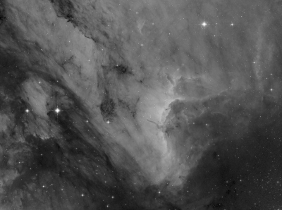

Jen pro takovou zajímavost. Skutečný jasový rozdíl v ADU v Ha tmavého místa ( pozice x450, y75) a oblaků vpravo od něho je jen cca 10-25 , nejjasnějšího místa v zobáku pak cca 220 (měl jsem nastaveno ADU =1e = foton). To tmavé místo má přitom samo jas cca 100ADU. Odhaduji , že by to mohl být jas oblohy ? Snímáno právě při slunovratu a v zenitu 21.4 a 21.45 m .
