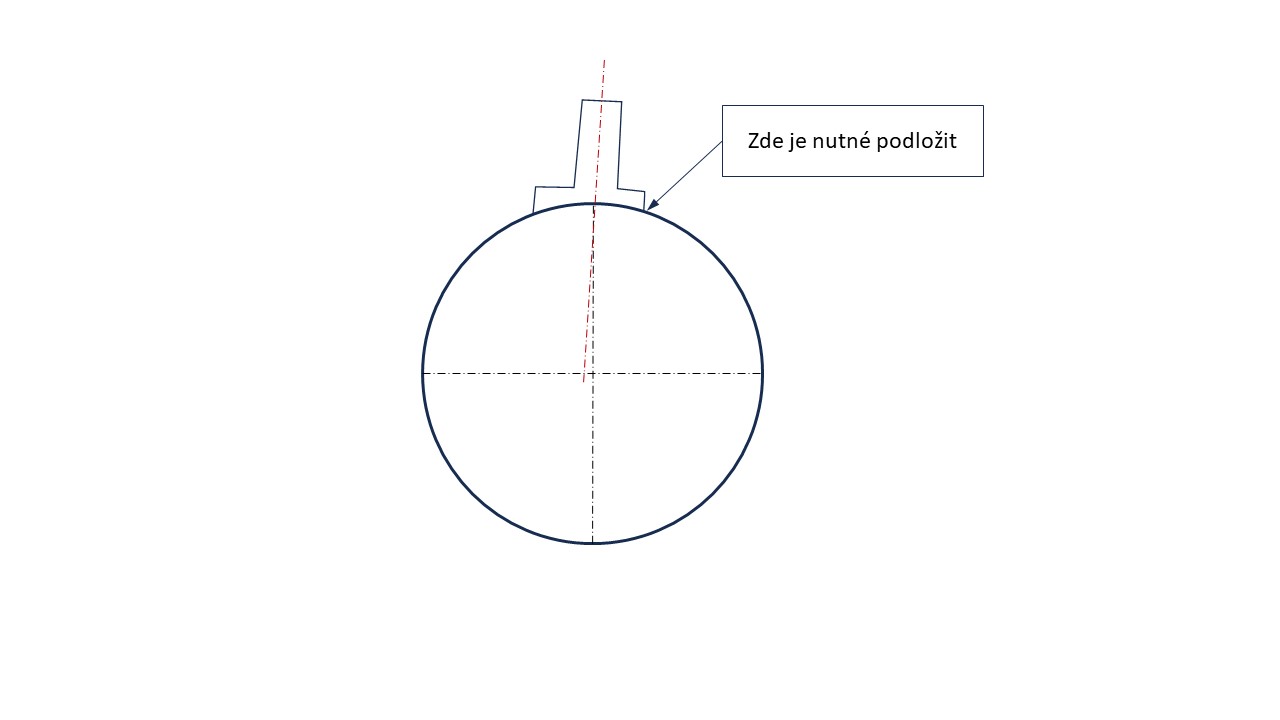

Tenhle problém řeším podložením výtahu, byť se to zde nedoporučuje. Seřídím laserem a vidím hvězdy jako ty. Pak vezmu kolimačné okulár a v něm nevidím celý primár, takže to dle něj seřídím, aby bylo vše vidět jak má. Potom vrátím laser do výtahu a jeho vypodložením doladím červený bod laseru na střed primáru. Pak už stačí kolimace laserem. Možná se kvůli tomuto postupu někdo zběsí, ale mě to dlouhodobě funguje u více postavených kusů.

Podle příznaků, které jsou zde popisované, jde o to, že okulárový výtah je nakloněný a jeho osa neprotíná osu tubusu. Na obrázku je schema problému. Myslím, že k tomu může dojít tím, že tubus nemá přesně kruhový průřez, ale je to nějaký "bramboroid" a výtah, když se na takový bramboroid (ať už vznikne z výroby nebo neopatrným zacházením) namontuje, tak jeho osa míří mimo osu tubusu. (Druhým problémem je uchycení sekundáru. Ideální by bylo, kdyby bod, kolem kterého se otáčí sekundár, byl ve středu toho sekundáru. Když je bod, kolem kterého se sekundár otáčí, několik centimetrů směrem dopředu (střed pavouka je středem otáčení sekundáru), tak vždycky při kolimaci se sekundární zrcátko kromě natočení, které je žádané, i výrazně posune - v závislosti na rameni mezi bodem otáčení a středem sekundáru. Tedy čím je delší ten váleček, na kterém je nalepený sekundár, tím více se sekundární zrcadlo při kolimaci kromě natočení i posunuje.)
Takže dávám za pravdu vla(ovi), že je nutné výtah podložit tak, aby osa výtahu co možná nejpřesněji protínala osu tubusu. (To je také důvod, proč mám rád výtahy SkyWatcher s dvoupalcovým uchycením - mají seřizovací šrouby a dají se seřídit tak, že i při nějaké tvarové nepřesnosti tubusu osa výtahu protíná osu tubusu).
