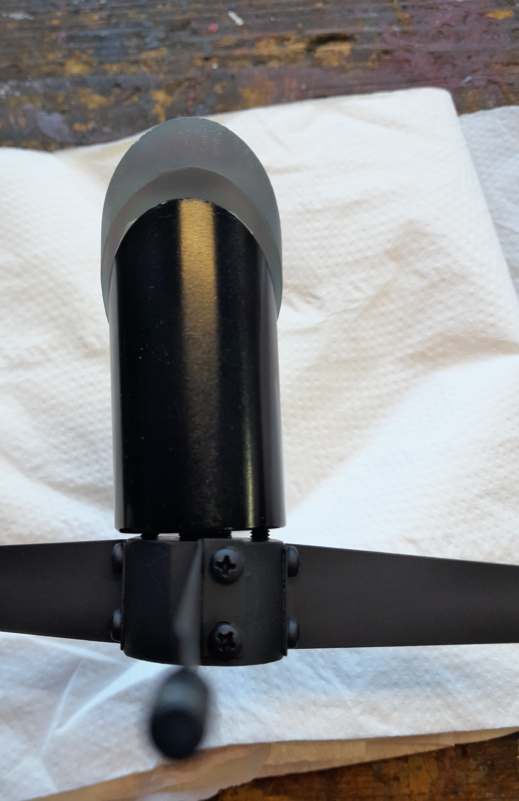

Měřil jsem kolmost výtahu pomocí kolimátoru promítnutýn na pravítko v ose tubusu, a je to přesné, naměřil jsem tak max 0,3mm. I kolmost s osou celého tubusu je ok.
Možná to opravdu dělá sekundár. Posilám foto, jak je nalepený.

Možná jsem našel problém. Sekundár je nalepený asi dobře, ale úhel pod kterým je nalepen není 45°, ale 43,5°. Špatný úhel je na válečku po sekundárem. Toto by asi vysvětlovalo neustálé vyosování, zornička- střed primáru a pak viditelný celý primár v OV.Takto se stím pořád přetahuji.Buď mám jedno nebo druhé.
Jestli by to mohlo být tímt?

Tak jsem to jaktakž seřídil. Prvně se mi moc sekundár odřezávat nechtělo, ale pak jsem si všiml, že byl i pootočený tak 1mm. Sebral jsem všechnu odvahu a odřízl, na válečku udělal úhel 45°, a přilepil.
Teď mám střed pavouka, i váleček sekundáru přesně v ose. Z OV vidím pěkně celý primár, i sek.zrcátko bez předchozího černého (zastíneného) kraje. Přes kradší stranu sekundáru je terčík na primáru přesně v ose, ale přes delší stranu (elipsu), v ose není. Je to mimo přesně o ten terčík na primáru. Terčík vidím na pravé straně, a z levé strany vidím zorničku, průměry se jakoby dotýkají, a presně mezi nimi vidím střed sekundáru.Nevím jestli to tak má být ? Toto seouosit se mi už nepodařilo.
Než jsem upravil držák sekundáru, tak jsem zkoušel posouvat, primár i sekundár v tubusu, dopředu i dozadu, z výtahu odendal všechny šrouby, a také jsem s ním posouval na všechny strany. Ale ani jedna varianta neměla naprosto žádný vliv, na to abych z OV viděl celý primár, a měl v ose terčík.
