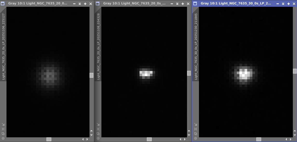

Jediné čeho jsem si teď všiml je to, že ty starší snímky (foceno začátkem listopadu asi polovina a dva dny zpátky zbytek) jsou 20s expozice s horším focusem.
20s_1
20s_2
Nahrál jsem ještě dva náhodné snímky z těch starších dat.
V příloze všechny tři co jsem nahrál s tou "artefakt" hvězdou.

takto vyzera ta hviezda v tych troch FITSoch:
otazka je ako sa s tym vysporiada WBPP...

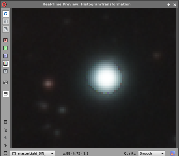

pokusne som ten pravy obrazok Debayeroval a "opravil" profil hviez cez BXT:
vyzera idealne...
a takto vyzera stretchnuta:

Je to zle uz v tej zlozenine - ked som to postupne stretchoval cez HistogramTransformation a v Real-Time Preview je vidiet ako to tam vyskoci:
Navrhujem prejst celu sadu cez Blink a identifikovat/vyhodit tie najhorsie rozmaznute - nezaostrene a ponechat len naozaj dobre...

Jo, teď jsem psal to samé včetně ilustračních obrázků. Máš tam část nezaostřených snímků, kde jsou hvězdy větší. Sigma clip se jich pokusí část vyhodit, krásně je to vidět v rejection-high:
ty prstýnky kolem černého středu. A tím tam vznikne ten ostrý přechod - je to to místo přechodu, kde se data ještě vejdou / už nevejdou do sigma-high limitu.
Navíc, ten sigma clip máš nastavený moc nízký, nevejde se ti do něj ani šum, což je blbě. Zhoršuje to poměr S/N ve výsledném snímku. Pozadí rejection-high i low obrazů musí být černé, jen s izolovanými hotpixely, kosmíky a družicemi a podobným bordelem.
Co s tím ? Zkus zvednout sigma high. Ale pravděpodobně se ti ten prstenec posune jen o kousek dál, i když ono už moc nechybí, aby tam spadla i ta větší hvězda celá do limitu.
Pokud těch rozostřených snímků není moc, tak je vyházej. Významně se ti zvedne FWMH, a zmizí ti to mlhavé halo kolem hvězd.
A nezapomeň, i dnes v době celkem účinných algoritmů na opravu kdečeho platí, že kvalitní data jsou základ. Takovýhle mix ostré+neostré neopraví nic. Ani BxT. Vždycky z toho vyleze nějaký hnus.
