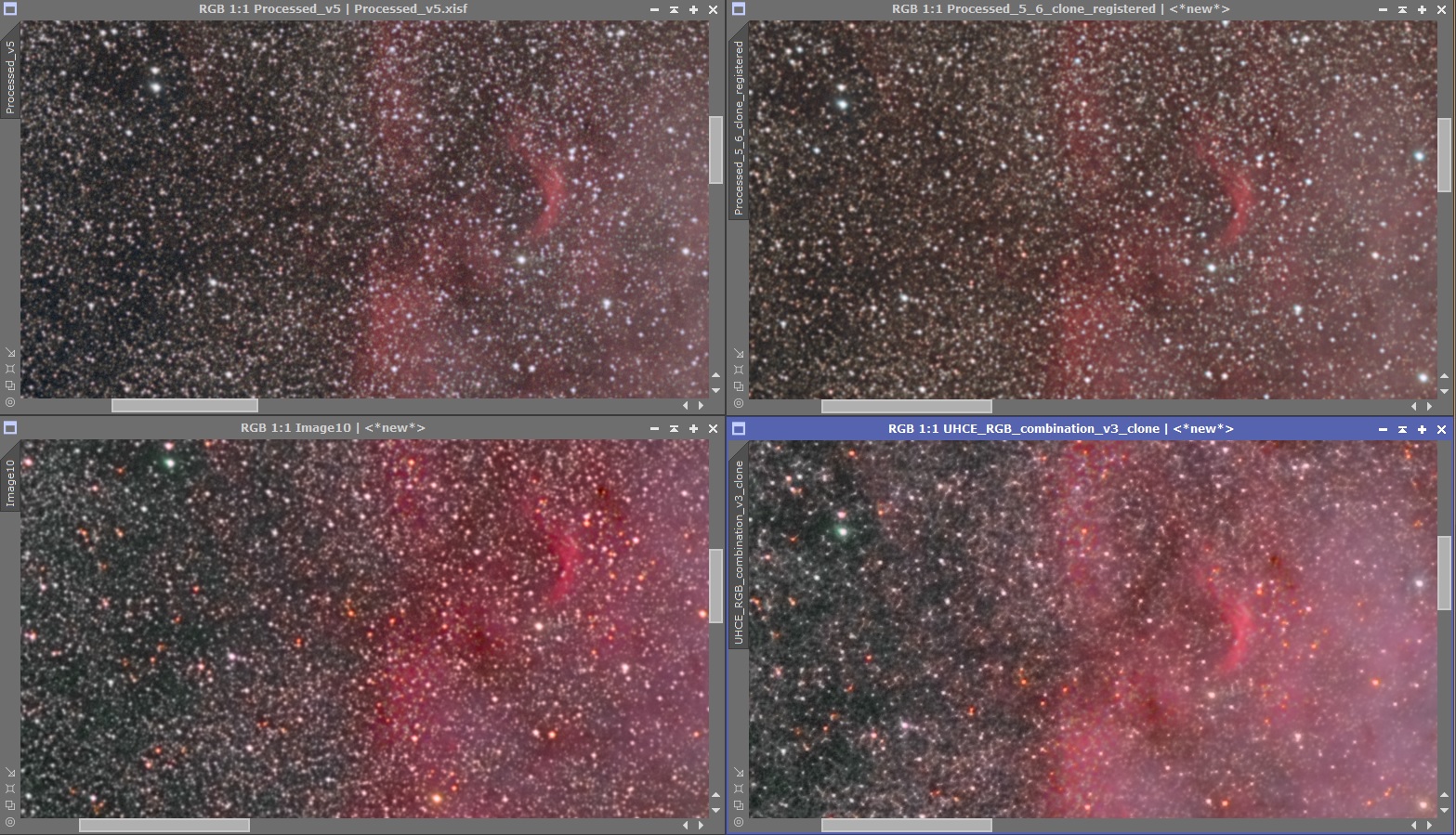

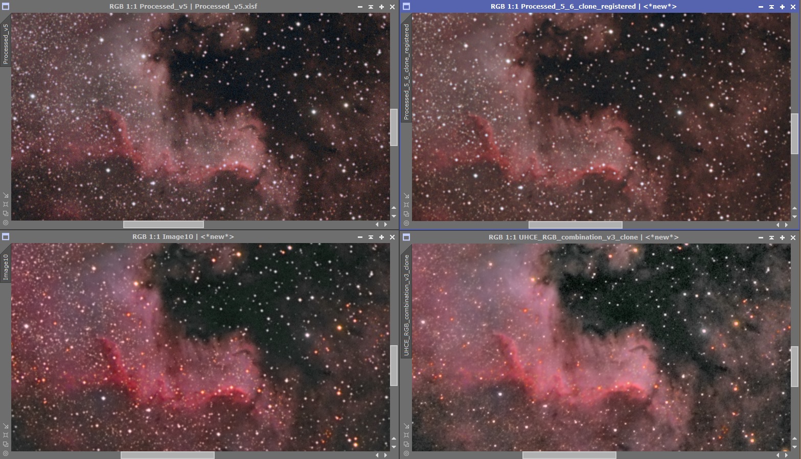

Ahojte,
ešte som to skúsil spracovať, už naposledy. Chcel by som poprosiť o názor, ktorý variant je lepší. Ktorý je v čom lepší a v čom horší.
Ja viem, nie sú to luxusné snímky, ale učím sa. Nejdem písať, čo sa páči mne a čo nie, najprv ma zaujíma Váš názor.
Dal som vedľa seba 4 varianty. Líšia sa hlavne vo "farebnosti" a v spracovaní hviezd. Prikladám obrázok s pohľadom na celok (silno zmenšené) a detaily 1:1 - "oblasť mexika" a oblasť v tom hustom hviezdnom poli naľavo od hmloviny.
Pre otvorenie v rozlíšení 1:1:
download/file.php?id=11787
download/file.php?id=11785
download/file.php?id=11786
Ďakujem za názory a ochotu sa na to pozrieť.
m.

- ngc700_celok.jpg (703.71 KiB) Zobrazeno 2692 x
- ngc700_detailHviezdy.jpg (509.65 KiB) Zobrazeno 2692 x
- ngc700_detailPas.jpg (431.53 KiB) Zobrazeno 2692 x
- Roman (Rick)
- Příspěvky: 6266
Mne osobne sa najviac páči tá varianta "Image 10". Pekne vyladené spracovanie = hmlovina pekná a zároveň hviezdy nie príliš potlačené. Osobne nie som veľmi za softwarové zmenšovanie hviezd.
- LukasNestak
- Příspěvky: 1600
- Bydliště: Sereď
- Věk: 42
Za mňa tiež Image 10. Plus by som trošku zmenšil malé hviezdy, ale rozhodne nie tak veľa ako vo v3, navyše vo v3 si zmršil aj veľké hviezdy.
Ale ťažko povedať, keď to človek nevidí detailne vo viacerých častiach snímku "nesťahoval som tie linky".
Ale v princípe je dôležité čo sa tebe páči a to by si nám mal prezentovať
Dôležité je mať vlastný názor alebo úsudok a nie opičiť sa po ostatných.

- mirkovacik
- Příspěvky: 1027
- Věk: 54
Chlapci, ďakujem za komentáre a názory.
Najprv som spravil to farebné čudo vpravo dole. Pôvodne sa mi páčilo, že čo všetko vyliezlo u toho. Že hviezdy sú na prd, to som vedel. Ale po čase som si uvedomil, že pozadie je do zelena (tu na obrázku je to cez SCNR odzelenené), a preto to musí byť farebne ujeté. A aj tie hviezdy ma po čase začali hnevať, to sa nedá zobraziť vo väčšom. Tak som to skúsil spracovať ešte raz. Veľmi dôsledne som spravil farebnú kalibráciu a to som spracovával.
Mne sa najviac páči momentálne (nehovorím, že páči vo význame, žeby som s tým bol spokojný) verzia v5 (vľavo hore) je najprirodzenejšia, nie sú tam žiadne drastické farebné úpravy a snažil som sa tie hviezdy spraviť menej pokazené.
Image10 je taký pokus, že som z tej novšej verzie vyrobil L-ko a z tej pôvodne farebnej verzie som zobral farbu. Ale mne sa to až tak nepáči.
Vzhľadom na kvalitu aj tak všetky tieto verzie vyzerajú najlepšie na mobile.
