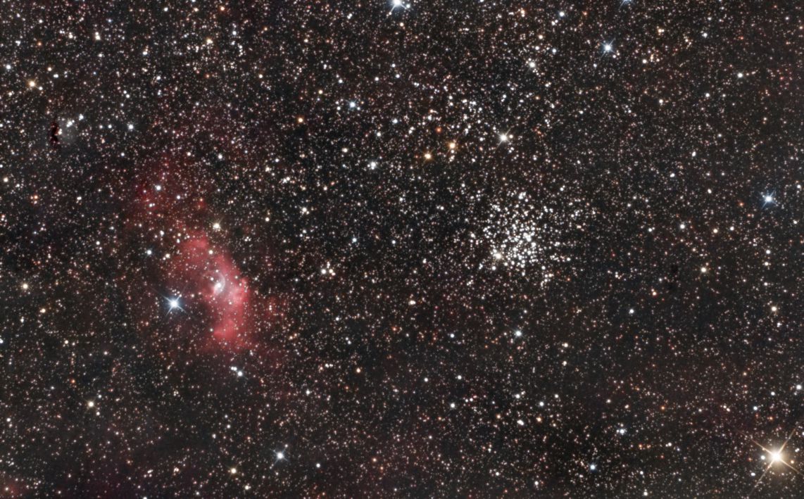

dobrý den, chtěl byt tímto požádat borce na PixInsight zda z toho snímku vydolují něco,.... víc než já
NGC7635,
foceno: Newton 150/750, Canon EOS 40Dm, UV/IR cut, pointováno, 53x300sec expozic, ISO1600
když stretchnu snímek po ImageIntegration tak v okolí Bublinky je více mlhoviny vidět, ale po mém barbarském zpracování si plno dat nějak pohřbím,..
data zde: https://drive.google.com/file/d/1dtMNZy ... sp=sharing
děkuji všem za pomoc,
Caradoc

Zdar,
zkusil jsem jen takovou rychlovku..ale moc toho tam taky nemam, chtelo by to asi vic dat..

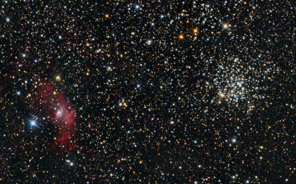

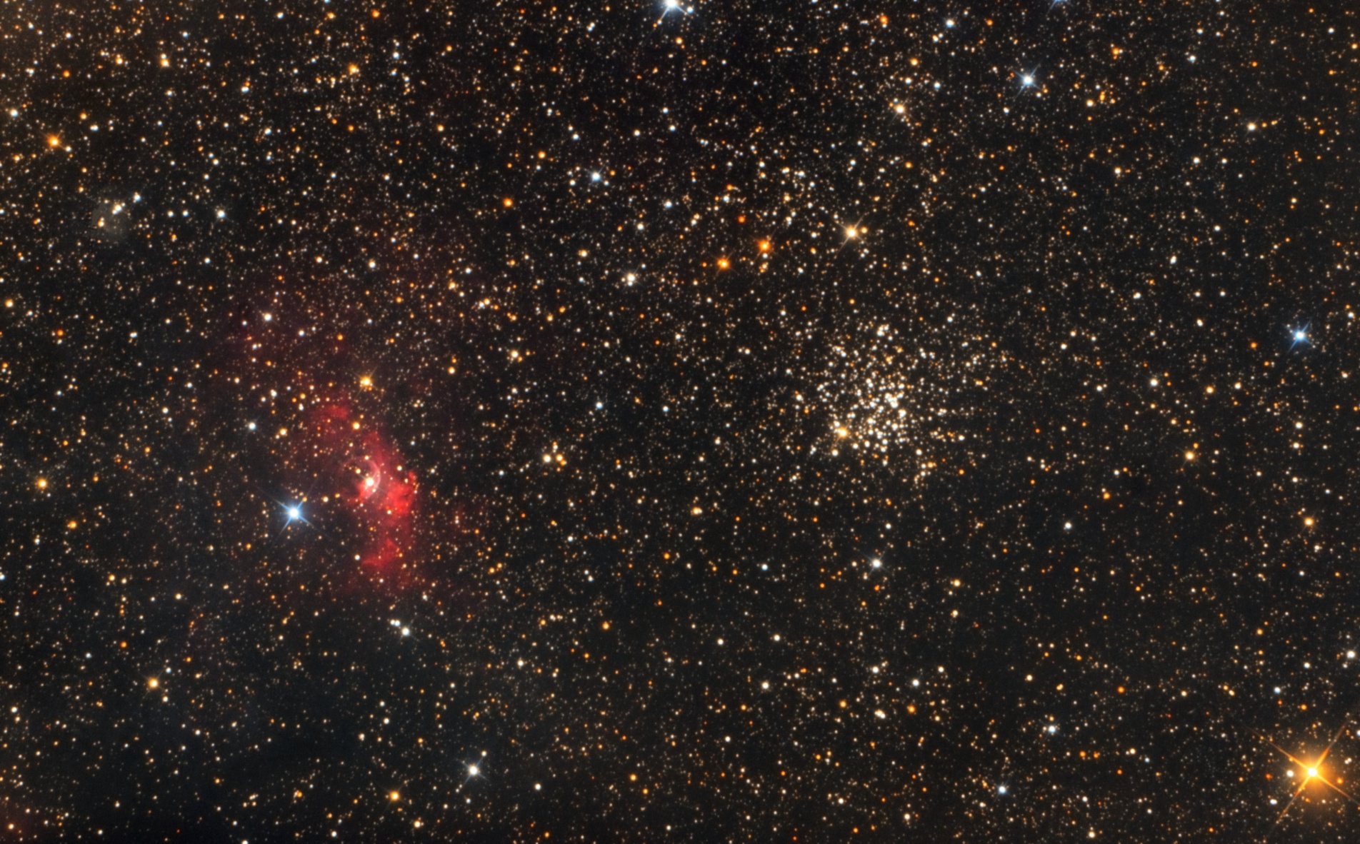

Když se to odšumí, udělá se maska na červenou a zatáhne se za to, tak to tam celkem leze.
Edit: po nahrání koukám, že se nějak ztlumil jas, ale je to stejně jen taková rychlovka.

John2y92 píše:Když se to odšumí, udělá se maska na červenou a zatáhne se za to, tak to tam celkem leze.
smím se zeptat jaký postup byl v PI proveden???

Příspěvek od John2y92 »
BC neutral, Color cal, DBE, Canon Banding Reduction, Maska z jasové složky po aplikaci invertována, abych odšuměl tmavší části pomocí MLT na 4 vrstvy, potom ještě MLT na 6 vrstev s aplikací na barevnou složku, Histogram stretch, SCNR, Color mask červená, Curves a hotovo.

Kedze uz nemam co spracovavat, skusil som sa s tym popasovat:
TS-Optics ONTC 6" f/4
iOptron GEM28

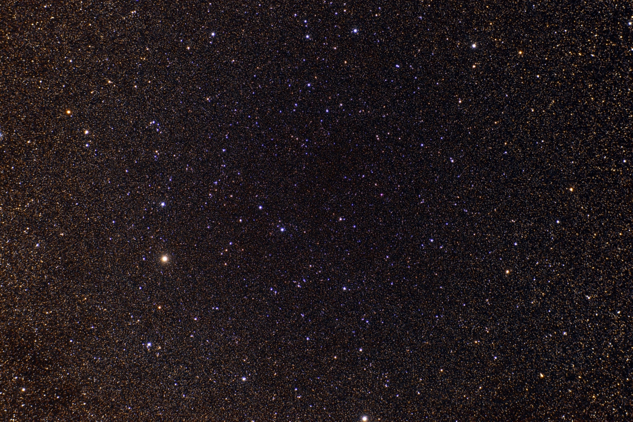

Skusal som fotit pozostatok po supernove v Labuti Sh2-91. Ziari prevazne v OIII a H alfe. Fotene cez SW ED72/420 nemodif. fotakom Canon 600D - 135x90s ISO1600 bez filtra. Mne sa z fotky nepodarilo vytiahnut nic. Ale mozno niekto bude uspesnejsi;) Viem, ze pocet expozicii a technika su asi nedostatocne, ale predsa...
Zlozeny snimok - amplikovany dark a flat: http://pavolg.6f.sk/astroforum/Sh2-91.xisf
Po nejakych mojich upravach: sum, uprava histogramu, saturacia farieb, stlmenie hviezd...: http://pavolg.6f.sk/astroforum/Sh2-91-3.xisf
Toto je moj vysledok:

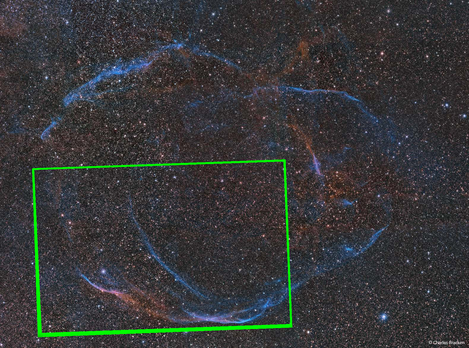

Porovnal som to s nejakou fotkou na internete a vyznacil vyrez, ktory som fotil:
Jednotlive vlakna by sa na mojej fotke podla toho mali nachadzat na tychto miestach, ale ja tam nic nevidim:(

Tohle bych viděl bez úzkopásmových filtrů a světelného objektivu + monochromatické kamery s relativně krátkými expozicemi jako předem ztracené.
