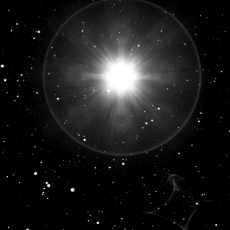

peto píše: 01. 01. 2026, 16:29 Ostra hrana prepalu hviezd urcite nebude vidiet, a nemal by vzniknut ani ziaden artefakt...
S tím bych moc nesouhlasil. Zkus si vyfotit jasnou hvězdu a pořádně strečnout. Záleží jen na konstrukci čipu, co všechno se ti tam kolem hvězdy objeví.

Napsal: 01. 01. 2026, 21:18
No, já bych se rád vyhnul "definicím"-
To co jsem myslel já , vypadá takto : je to 60s snímek Capelly, tak jak vznikne na čipu a je zaznamenán. Žádná softwarová ani jiná úprava - jen silné strečnutí- čili reálný obraz, vzniklý z fotonů, které doputovaly z objektu na čip. A nechci -li mít takový objekt, pak vstupuje teprve úprava a vylepšování, resp. změny expoziční doby, filtry a pod.
Capella 60s.jpg (82.39 KiB) Zobrazeno 2047 x
Napsal: 01. 01. 2026, 21:54
od peto
Ano, pochopil som co si myslel, a aj tvoj obrazok to pekne znazornuje. AntonPike sa dotazoval na artefakt po spracovani a na to som reagoval. Ty si upozornil na artefakty vzniknute HW.
