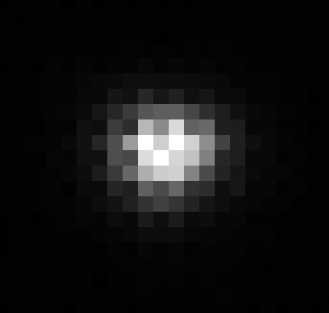

Tak tohle už mi hlava vůbec nebere. V tom RAW snímku jsou přepálené asi tak 4 pixely ve středu té největší hvězdy, a její kotouček je tak 4x menším než přepálená oblast v tvé ukázce. Kde je ta hvězda kterou řešíš ? Podle mě v tom snímku není. Ani kolem té nejjasnější nesedí to hvězdé pole, a je mnohem menší.
Neposlal jsi blbý FITS ?
tak ta najjasnejsia hviezda ma len 3 pixely saturovane, ktore ani nie su pri sebe:
nebolo to zaostrene? ako vyzera FITS kde si s tym nemal problem?
- Příspěvky: 18638
- Věk: 53
u sebe nejsou protože ten senzor je OSC- Bayer maska.
