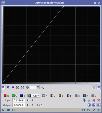

Ahojte,
spravil som blbé flaty, histogram je tesne na ľavom kraji. Myslel som, že to bude staciť, ale pri kalibrácii mi to píše dajakú chybu - vyrozumel som z toho, že nemá signál alebo, že je nedostatočný. Asi by to chcelo stretchnúť tak, aby sa posunul histogram doprava. Pri STF vidím pekne vignetáciu aj fľaky na obrázku, takže by tie flaty možno fungovali.
Ale AKO to stretchnúť? Predpokladám, že to musí byť fakt lineárne, že nemôžem použiť nejakú funkciu na stretchovanie, ktorá z toho robí nelineárny obrázok.
Ako na to v Pixi?
Ď.
Ako na to v Pixi?
Ď.

No presne to som chcel.MMys píše:Co chceš stretchnout ? Snad ne ty FF ? To nesmíš. Pokud mají moc nízk signál, musíš je nafotit znova.
Ale keď som to aj vytiahol, ukázalo sa, že tým, že histogram bol veľmi vľavo, tak v snímke bola relatívne malá množina hodnôt jasu a po vytiahnutí ten obraz nebol "hladký" (spojitý), ale "bodkovaný". A samozrejme sa do toho miešal ešte aj šum z čipu. Takže - aj keby inak nie - tak už len kvôli tomuto - sú tie flaty napoužiteľné.
Ale - teoretická otázka - ak by strečnutie bolo čisto lineárne, potom by tie flaty mali byť použiteľné, nie? Ak by som posunul histogram z napr. 1/5 na 1/3 lineárne, tak by to malo byť presne to isté, ako by som zväčšil expozičný čas pri exponovaní flatu 5/3x = 1,666x. Či?
(Linerárne strečnutie - ako na obrázku - 1,6x. Samozrejme za predpokladu, že histogram je vľavo a nedôjde k orezaniu hodnôt zhora.)
PS: Na DSLR fotím súčasne raw-y aj jpg-y. Po odfotení však display na DSLR ukazuje histogram z jpegu! Jpeg je "vyvolaný", foťák to automaticky strečne a zobrazený histogram na dispeji foťáku je oveľa viac vpravo ako ten v raw-e. Už druhý krát som sa takto popálil...
- LinearStretch.jpg (45.97 KiB) Zobrazeno 2726 x

Tohle bohužel není pravda, protože signál v FF je součet offsetu elektroniky (biasu) který je nezávislý na délce expozice a toho signálu od dopadajícího světla. Stretchnutím přeškáluješ obojí což je blbě. Poměr pak nesedí.
Navíc pokud je to moc vlevo, je tam mizerný poměr signálu k šumu. Nafoť nové FF, není vůbec co řešit.
Displej vs. RAW - přesně tak, POZOR displej foťáku ukazuje vždy histogram obrazu PROŠLÉHO NELINEÁRNÍ GAMMA KOREKCÍ (prostě i když fotíš do RAWu, tak na displeji je jakoby hostogram vsýledného JPG obrázku, nikoli lineárního RAW obrazu, ten to foťák nikdy neukáže, ten uvidíš jen v nějakém SW pro zpracování astro snímků, když to otevřeš jako holý monochromatický RAW bez debayeringu, převedení do RGB)
