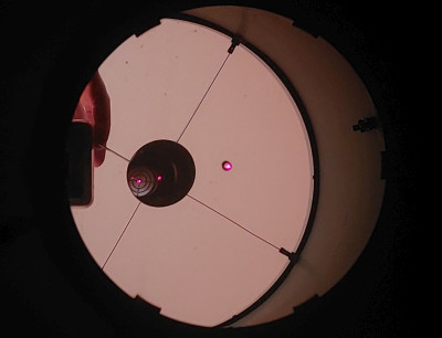

spiky píše: 27. 10. 2022, 15:23 Pod nalepku mi nenapadlo pozerat, ani v prilozenom navode nebola o tomto ziadna zmienka. Kazdopadne ano, su tam :D Dakujem!
Takyto standarny kolimator ma 3 kolimacne skrutky, takzvane cerviky. Z toho jeden ma strunku a tlaci laser oproti dvom dalsim cervikom. Tym padom staci na nastavenie pouzit tie dva bez strunky.
U mna je ten so strunkou pod bodkou, ktora oznacuje vypnutu polohu lasera.
Tie cerviky boli zalepene ciernym silikonom, ten som vytahal pinzetou. Mne do nich pekne pasuje torx 8 (v skutocnosti su to inbusy, ale nemam taky inbusovy bit). Pouzil som iba samotny bit, je to prakticke a da sa velmi jemne otacat, lepsie ako s velkym skrutkovacom. Ja pri kolimacii, jemne povilim cervik s pruzinkou aby som mal viac priestoru na posun a kolimujem uz len dvoma cervikmi bez strunky. V podstate to iste ako opticke hladaciky na dalekohladoch - dve skrutky a jedna pruzina oproti.
