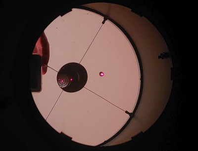

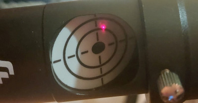

spiky píše: ↑27. 10. 2022, 15:23 Pod nalepku mi nenapadlo pozerat, ani v prilozenom navode nebola o tomto ziadna zmienka. Kazdopadne ano, su tam :D Dakujem!
Takyto standarny kolimator ma 3 kolimacne skrutky, takzvane cerviky. Z toho jeden ma strunku a tlaci laser oproti dvom dalsim cervikom. Tym padom staci na nastavenie pouzit tie dva bez strunky.
U mna je ten so strunkou pod bodkou, ktora oznacuje vypnutu polohu lasera.
Tie cerviky boli zalepene ciernym silikonom, ten som vytahal pinzetou. Mne do nich pekne pasuje torx 8 (v skutocnosti su to inbusy, ale nemam taky inbusovy bit). Pouzil som iba samotny bit, je to prakticke a da sa velmi jemne otacat, lepsie ako s velkym skrutkovacom. Ja pri kolimacii, jemne povilim cervik s pruzinkou aby som mal viac priestoru na posun a kolimujem uz len dvoma cervikmi bez strunky. V podstate to iste ako opticke hladaciky na dalekohladoch - dve skrutky a jedna pruzina oproti.

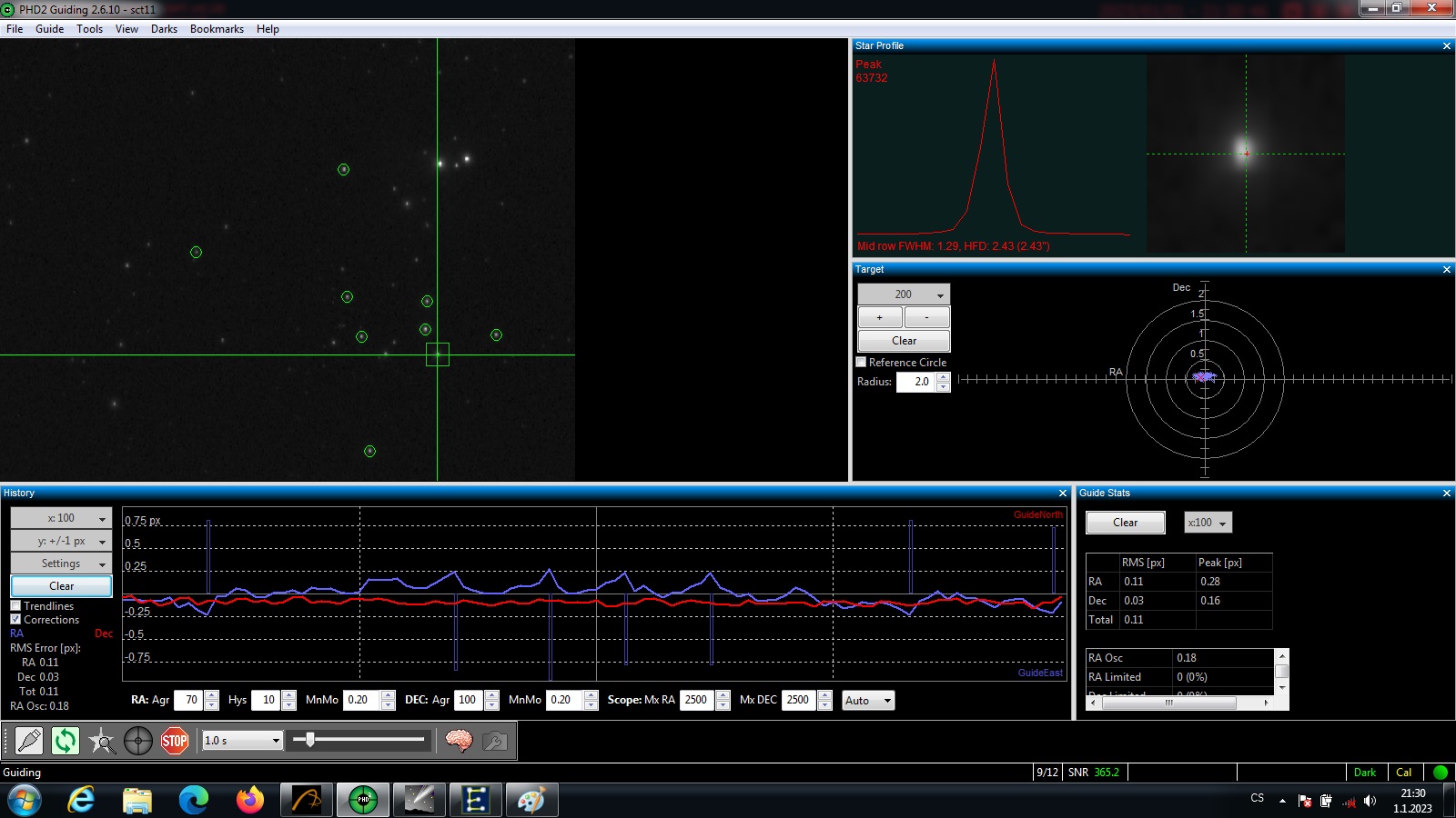

Zdravim na foru, resim tedka ani tak kolimaci, jako spis skripnuty zrcadlo, mam proste pekny sisojdy i na kratkych expozicich a laser je cajk.
Na primaru mam namontovanou clonu, takze je mozny ze je prilis utazena.
Mam ale dotaz, jestli existuje nejaky realny ukazatel, tip, jak moc "volny" ma zrcadlo v mise byt ( rada , typu treba prostrcit papir pod clonou a atd..)..blby je, ze kvuli usazeni zrcadla sem musel odstrojit montaz, rozebrat tubus, atd..proto bych se chtel vyhnout metode pokus-omyl.
Jedna se o optiku 10" f4.
Diky
Obraz po zaostreni, 13s expo
Obrázek WhatsApp, 2023-01-02 v 18.29.00.jpg (433.94 KiB) Zobrazeno 3786 x
pointace:
Obrázek WhatsApp, 2023-01-02 v 18.29.26.jpg (306.55 KiB) Zobrazeno 3786 x

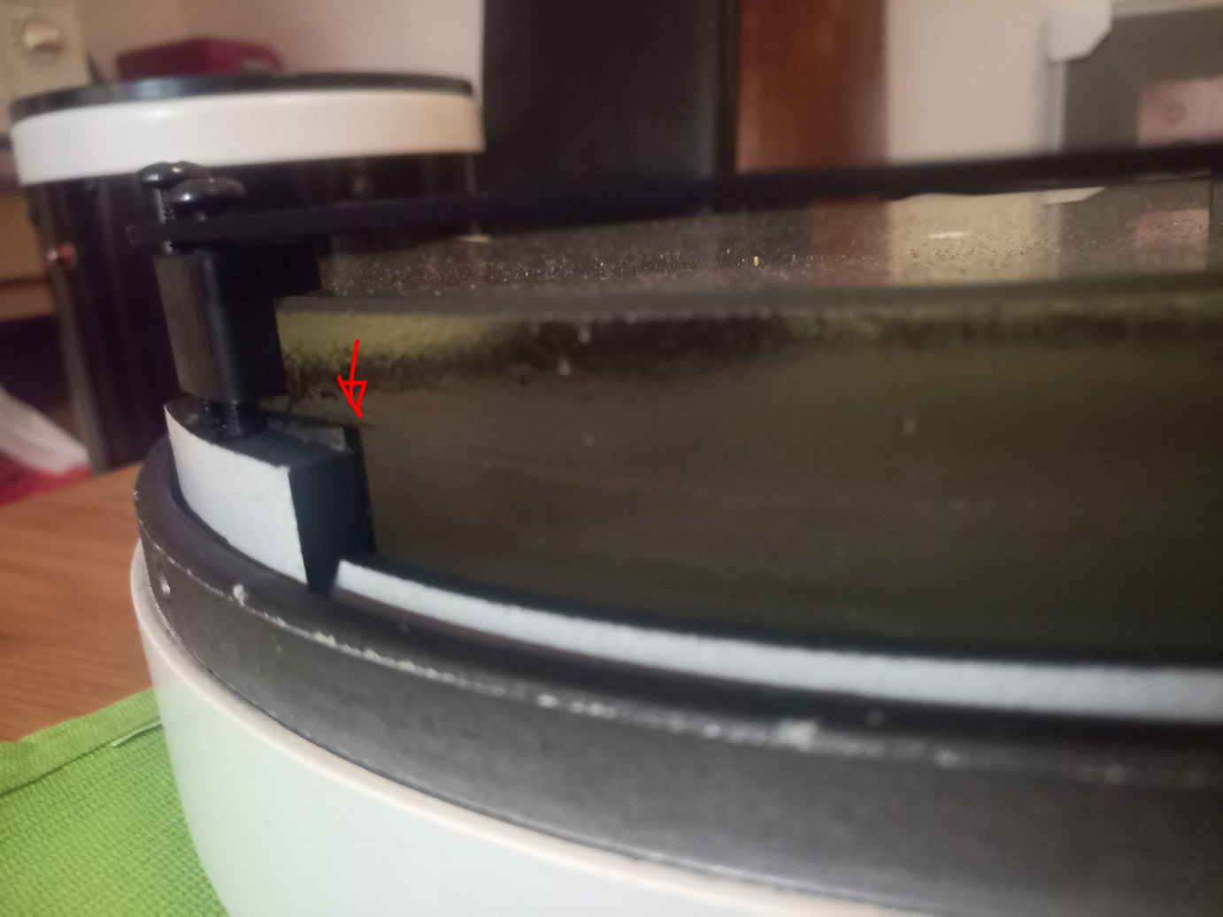

Tak sem to rozebral, je to tam dost natesno, mezi misou a zrcadlem je po obvodu vlozenej jen nejakej filc, karton (cca 0,5-1mm tlustej-nemeril sem).
3mm tam ale nemam..
Takhle to kazdopadne bylo evidentne uz z vyroby, misu jsem nepredelaval a rada foticu tady quattro stopro pouziva..nemuze to bejt "skripnutim" shora - tou clonkou ? A nebo ze naopak to zrcadlo bylo moc volny?

Dokážu to skřípnout ty gumový packy z boku, i ze shora. Záleží jak se to moc přitáhne. Jistota je jen nechat ty šrouby úplně volně. A nebo musíš na šrouby mezi gumu a mísu dát nějaký distanční sloupky, aby se při utahování ty gumový packy opřely dřív o ty distanční sloupky, než o zrcadlo.
Filc je celkem OK, pokud tam to zrcadlo vyloženě není narvaný, to těch pár desetin eliminuje v pohodě.

Ale ten obrázek neukazuje, že by to bylo trochu přetažené, ale hodně. S boku nebo shora .

nn, to jen tak vypada..z boku je tam ten filc, zrcadlo jde ale otacet volne, a ty srouby byly celkem povoleny ( asi jako ten prvni na obrazku ), ale u 2 z tech 6 to bylo asi trochu vic..
povolim a uvidime
