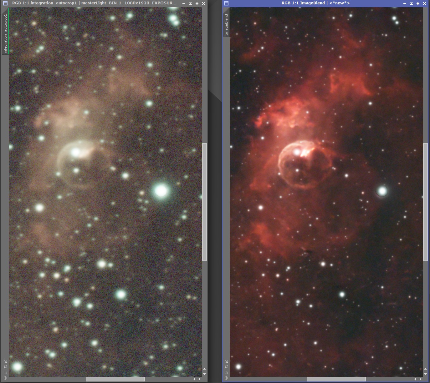

Mohl by mi prosím někdo znalejší PI pomoci s artefakty okolo te jasné hvězdy viz příloha?
Vlevo stretch po poskládání přes WBPP a vpravo po pár úpravach (jsou požité pluginy od RC Astro, ale i bez nich tam jsou)
Chci zkusit poskládát i manuálně, tak např. radu, na který parametr u integrace bych se měl zaměřit popřípadě jakou metodu použít. Zkoušel jsem i různé metody transformace, ale hvězda pokaždé vypadá podobně.
Kvůli velkému množství snímků a tím pádem časově náročnosti, než se to zpracuje, se radší zeptám.
Foceno S50, 30s expozice.
Děkuji za rady

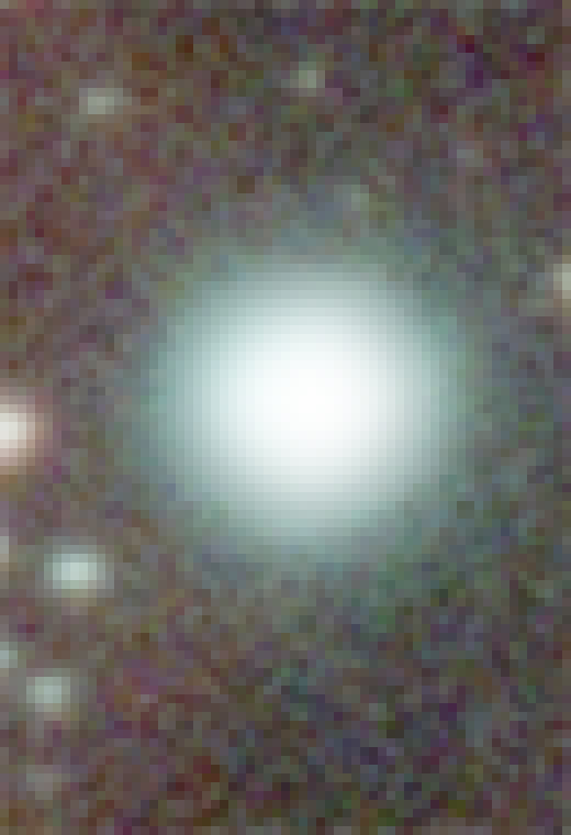

nou píše: 01. 01. 2026, 13:29 Zišlo by sa napísať aké úpravy boli použité.
Ten vlevo je jen složeny přes WBPP, ten vpravo je GradientCorrection - SPCC - NoiseXTerm - BlurXTerm - StarRemoval - CosmeticCorrection na mlhovinu - GeneralizedHyperbolicStretch - HistogramTransform na vytáhnuté hvězdy a následně ImageBlend
Všechno je to jen učení se, takže postup je možná špatný, ale otázka je, jak se zbavit těch artefaktů okolo te jásné hvězdy.
Ještě přikládám snímek - vlevo po složeni přes WBPP + stretch - uprostřed to samé s 2x drizzle + stretch a vpravo 2x drizzle + GradientCorrection - SPCC a HistogramTransformation.
Předpokládám, že bude problém buď ve skládání nebo prostě v tom, jak to seestar nafotil, nicméně objektů mám již asi tucet nafocených a nikde se žádná hvězda "nepřepálila" jako tady.

#1110
Primární důvod tohoto ostrého přechodu je přepal hvězdy. Nevím co je to za hvězdu (jak byla jasná) ale tohohle se nijak nezbavíš. V těch datech toi prostě je, a tudíž to je i ve výsledku. Prostě kde je plná bílá, tam už zůstane. Pokud to postihuje jednu nebo pár hvězd v poli, a vadí ti to i na nezvětšeném snímku, tak bych udělal v PixInsight range mask na saturované středy hvězd, tu masku o pár pixelů větší než ten přepal, a na to udělal nějaké rozostření nebo multiscale linear transform s vyhozenou 1 až druhou vrstvou nejmenších struktur, aby se jen rozmazal ten ostrý přechod. Nic víc s tím neuděláš.
Pokud můžeš, a máš jasnou hěvzdu v poli, zkrať expozici.
Takhle by to mohlo vypadat po retuši:
