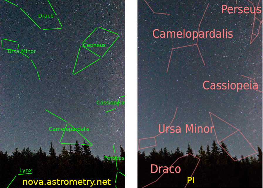

Napsal: 22. 09. 2020, 09:07
od palkog
Narazil som na jeden problem s astrometriou. Cez nova.astromety.net som dal vyriesit pole (najst polohu) - riesenie je dobre. Stiahol som vysledny obrazok (new-image.fits). Ten som otvoril v PI a pustil "annotate" na vyznacenie suhvezdi. Vyznacene suhvezdie su ale zrkadlovo oproti realu! Prikladam porovnanie.
Predpokladam, ze vo fits hlavicke je niekde zle nastavena orientacia alebo nieco podobne. Vedeli by ste mi s tym pomoct? Ak by bolo zaujem mozem dakde nahrat fits z astrometry.net.
Skusal som aj PlateSolver v PI, ale ten zlyhal...
