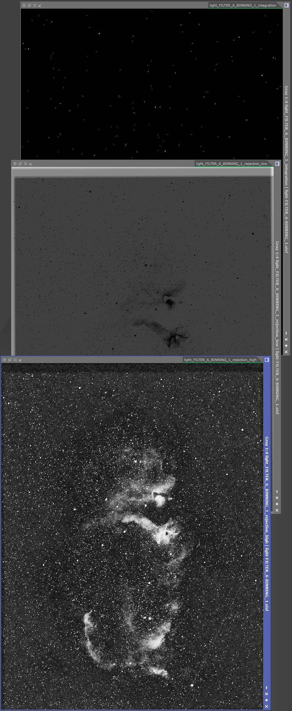

Re: PixInsight
Neviem prečo mi Pixi v Batch preprocessingu nevie spracovať snímok. Nie je v ničom iný od ostatných ktoré spracuje normálne.
Stalo sa mi to prvá krát, nechápem čo sa mu nepozdáva na šumu keď to je Ha.
Toto je ten snímok:
V SS je to ten čo je značený.
EDIT: Pri ImageIntegration používam Winsorized Sigma Clipping, sigma 4 a 3,5. Snímkov je 174.

- LukasNestak
- Příspěvky: 1600
- Bydliště: Sereď
- Věk: 43
Re: PixInsight
Celý graf z SS čo nechce spracovať. Okolo toho snímku čo je označený to robí problém, aj keď ho vyhodím tak snímky okolo tiež spôsobia problém.

- LukasNestak
- Příspěvky: 1600
- Bydliště: Sereď
- Věk: 43
Re: PixInsight
Vyhodil som tie 4 s najväčším noise + nastavenia Batch preprocessingu som dal defaultne + image registration som dal Mitchel-Netravali filter.
Zložilo to takto "to čierne je strečnutý light + tie čo tam niečo sú sigmy hi a lo".
Neviem kde je chyba, OIII a SII to zložilo v poriadku, flaty a darkflaty 5s, dark 300s.... všetko na gain 139

- Příspěvky: 18616
- Věk: 53
Re: PixInsight
A díval ses co je v tom FITSu, co jsi na něj dal link ? To má být FF, předpokldám ?
- LukasNestak
- Příspěvky: 1600
- Bydliště: Sereď
- Věk: 43
Re: PixInsight
Ano máš pravdu. Tu je odkaz na stiahnutie, jedno Lko je z tej noci čo je v grafe na ľavej strane "tie data idú spracovať". Druhé Lko je z inej noci, pravá časť grafu "tých cca 35 snímkov nejde spracovať". Z grafu ide spracovať lavá časť " asi 3/4 z grafu".
Keď ich rovnako strečnem, tak histogram je v inej polohe, ako keby sa zmenil gain, no neviem, divné to je.
https://drive.google.com/drive/folders/ ... sp=sharing
http://astrofotky.cz/~Nestak
- Příspěvky: 18616
- Věk: 53
Re: PixInsight
Stačí aby přišla vysoká oblačnost a změnil se jas oblohy a hned je hostogram jinde. Ale to není důvod, od toho je tam normalizace. Ty snímky jsou podle mě úplně normální. Podívej se ale spíš do adresáře calibrated, jak vypadají ty stejné, ale už zkalibrované. Pokud máš nějak blbě kalibraci, můžou být ořízlé až do černého pozadí, 0 ADU, a s tím tě PI vykopne. A oprávněně.
- LukasNestak
- Příspěvky: 1600
- Bydliště: Sereď
- Věk: 43
Re: PixInsight
Data sú v nich, ale ako keby v inej hĺbke, dokonca až pod darkom:
Tu je jeden z darkov, ktorý som použil:
Včera som ešte pre kontrolu opäť skúsil Ha a je totožný s tým čo mi nevie Pixi spracovať "+ včera bola vysoká oblačnosť":
Pripadá mi ako keby kamera znížila šum "dúfam že som pobavil
", ešte skúsim je nafotiť nové darky.
PS: Pixi som mal nastavené tak ako vždy a nikdy ma nevykopol, ani pri 6Dčku a ani pri 1600vke.
- Příspěvky: 18616
- Věk: 53
Re: PixInsight
Nemůžeš jednoduše udělat tu věc, co jsem ti napsal, místo hromady povídání kolem ??? Můj čas není nekonečný.
Pokud je pozadí lightů níž než je úroveň DF, tak je snad úplně jasné, že kalibrace nemůže fungovat. Vzniknou ti po kalibarci snímky s dokonale černým pozadím. Tohle ale není problém PI. To je tvůj problém při snímání. To že ti to v průběhu processingu vykopne PI, znamená, že v těch datech je něco špatně. Na první pohled to ale nepoznáš. Musíš se podívat až na ty zkalibrované snímky. Podíval ses už na ta zkalibrovaná data jak jsem psal ??? Jak vypadá jejich pozadí ?
Tohle nevznikne jinak, než hrubou chybou při nastavování kamery, nebo bordelem ve vlastních nasnímaných datech (stačí mít jedna dat pořízená s jiným nastavením gain, offset) a je to raz dva.
Také k tomu může dojít, když aktualizuješ firmware nebo drivery kamery, a ty pak zacházejí s kamerou jinak.
