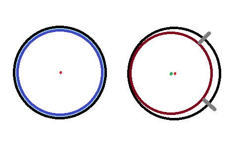

Příspěvky: 18478
Re: Kolimace newtonova dalekohledu
#1094
duri_jk píše: 26. 10. 2022, 13:38 A este k tomu Hotechu co sa sam vycentruje vo vytahu. Je to sice pekna funkcia, ale ked ho vyberiem a vlozim tam okular, kameru, alebo 2->1,25" redukciu tak tie nie su samocentrujuce. Oni sa predsa fixuju tlakom dvoch skrutiek. Tak naco kolimovat na stred vytahu, ked aj tak vsetky zariadenia v nom budu vyosene? Podla mna je lepsie ten hotech uchytit presne tak ako klasicky okular, lebo takto skolimovany dalekohlad viac zodpoveda realnemu pouzivaniu. Hoci taketo vyosenie pre vizual nie je vobec kriticke, ale nefotim a neviem to posudit ci sa to ukaze na fotkach.
Juraj
To že je pak okulár maličko nakřivo, je úplně irelevantní. Nakřivo nesmí být ten kolimátor, když s ním kolimuješ zrcadla. Ta jsou pak zkolimována dobře, a náklon okuláru o pár desetin nemá žádný vliv. Důležité je, že optická osa jde středem výtahu.
Zrovna tak kamera, pokud je nakřivo, tak sice budou hvězdy v rozích ujeté, ale to už není problém zkolimování dalekohledu. To je problém nekolmosti senzoru k optické ose, a ten se musí vyřešit bezvůlovým upnutím kamery.
duri_jk
Příspěvky: 207
Registrován: 10. 04. 2019, 09:43
#1095
Příspěvek od duri_jk »
MMys píše: 27. 10. 2022, 21:39
Nepisal som o tom, ze okular je na nakrivo, ale ze po upnuti je pousnuty mimo opticku os dalekohladu. Nie o vela, len o par desatin mm. To len davam do pozornosti, ze skolimovat presne na stred vytahu neznamena, ze pri foteni alebo pozorovani pojde opticka os stredom okulara/kamery. Rozdiel moze by este vacsi, ked sa skolimuje 2" kolimatorom a nasledne sa vlozi 2"->1.25" redukcia a do nej 1.25" okular alebo kamera.
Na vizual to podla mna nehra rolu. Fotografovia vedia ci ma alebo nema vplyv na fotky.
Vlavo - cierny vytah, modry samocentrujuci sa kolimator, cervena bodka - opticka os v strede vytahu.
Vpravo - cierny vytah, hnedy okular vyoseny tlakom sivych skrutiek, zelena bodka - stred okulara, cervena bodka - opticka os v strede vytahu, ale uz nie v strede okulara.
Juraj
