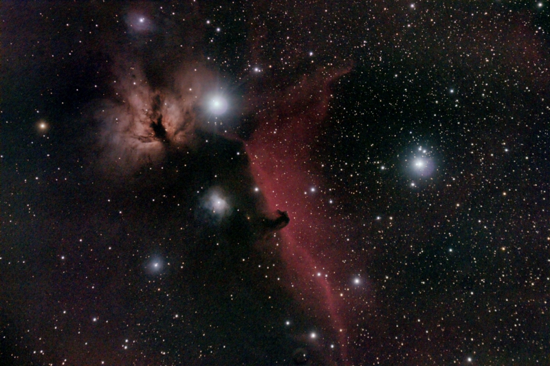

hadak
Re: Vyzkoušejte si zpracování
Ahoj tak zase něco ode mne...Srdce a K.Hlava...od každého bylo 3,5 h dat.
Hned na úvod musím říct, že jsem sice koupil rovnač pole ale zapomněl pustit dithering....(nevím jestli by tomu pomohla starší data kde dithering byl a nebo dodělat další data s ditheringem...? )
Tady je to předspracované v PIXLu...
- po skalibrovaní lightov (SuperBias, MasterDark a MasterFlat - ktorý bol kalibrovaný s Biasom a vlatnými Darkami),
- po kosmetických úpravách (zredukované hotpixely a darkpixely) a zregistrovaní boli spriemernené - a toto je výsledok (PixI.xisf)
http://www.uschovna.cz/zasilka/HDWA39A2BBTYXH9Z-VD4/
zmenšenina na ukázku.... Ahoj Lada.
Skúsil sm dačo. Je to dajaké nazelenalé, ale ked to dám preč, zasa je to dajaké načervenalé...
- Srdce.jpg (419.66 KiB) Zobrazeno 3595 x
Aj toto som skúsil. Ale určite sú tu lepší odborníci.
- KH_processed.jpg (376.18 KiB) Zobrazeno 3588 x
Koukl jsem na to v pixi a ta koňská hlava je celkem pěkná, ale to srdce by chtělo víc dat, u té hlavy ti ještě úplně nesedl flat. Co se rovnače týče, tak mi teda nepřijde, že by moc rovnal...hadak píše:Ahoj tak zase něco ode mne...Srdce a K.Hlava...
- kun.jpg (1.37 MiB) Zobrazeno 3565 x
