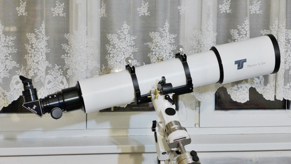

Vidíte za tím refraktorem to dnes již naprosto běžné plastové okno ?

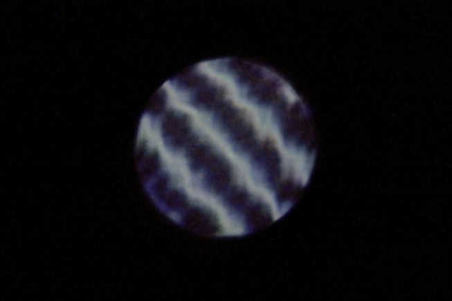

... a vidíte ten Ronchigram hvězdy Sírius zhotovený tímto dalekohledem přes ono plastové okno.. ? :roll: :lol:
Výsledná kvalita je samozřejmě horší, nicméně srovnatelná s degradací např. Baader fólie, a tedy použitelná. A to ještě určitý podíl na tom zvlnění proužků má seeing venku i uvnitř, protože pod tím oknem je radiátor.
Tímto nikoho nenabádám k tomu, že pozorovat přes okno je zcela běžné a že všechna okna mají takto kvalitní skla.
Autor snímků a majitel nového ED APO refraktoru 125/795 - Václav Čejka

SIRIUS_758 píše:
Ten Ronchigram svědčí hlavně o tom, že objektiv je hodně dobrý.
To zvlnění a poměr světlých a tmavých pruhů ale svědčí o tom, že jsme někde na lambda /3. To samozřejmě nemá vliv na některé věci při pozorování malým zvětšením ( 80-100x). A ano, je to hodně podobné Baader folil - ale tu také nepoužíváme pro větší zvětšení, protože nás do něho zase nepustí turbulence. Navíc u toho okna záleží i na tom, pod jakým úhlem se jím díváme a jak je jasný objekt a co s ním udělají ty 4 přechodové plochy, které určitě nejsou opatřeny AR vrstvami. Ale samozřejmě, než jít třeba nastydlý pozorovat ven, tak člověk vezme za vděk se podívat na něco i přes to okno a tím zmírnit svůj pozorovatelský absťák. :)
