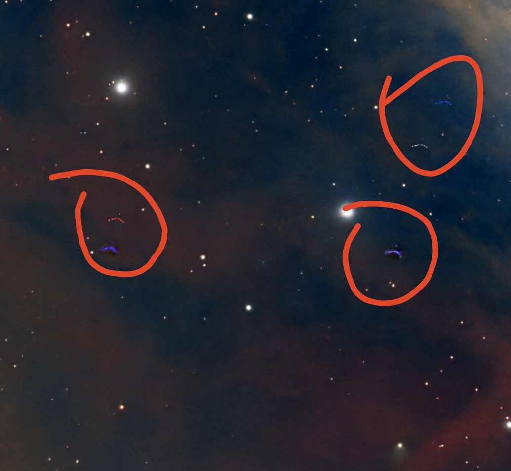

Ahoj prosím potrebujem poradiť
Prosím vás neviete my poradiť čo su toto za artefakty na foto? Prípadne ako ich odstrániť ďakujem pekne za rady
- IMG_20251031_194915.jpg (426.2 KiB) Zobrazeno 1759 x
Jsou to hotpixely, v čem to skládáš?
