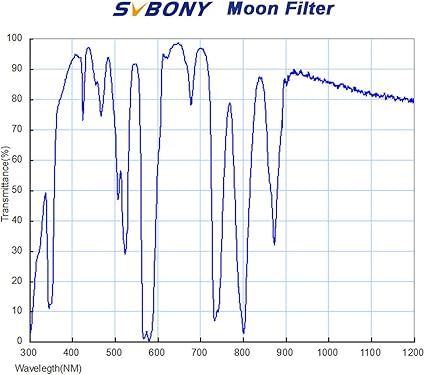

g píše:Barevné filtry moc nemusím, ale červený na Měsíc pokládám téměř za škodlivý. Slušný přínos měl Baader Neodym Skyglow
Gabo, Yarkho prípadne ďalší, mám otázky: čo je vlastne zač ten Neodymium filter? Prečo má zmysel na pozorovanie Mesiaca? A môže to byť niečo podobné ako Moon&Skyglow od Svbony?
(Ja viem, možno by to patrilo do iného vlákna, ale to už vlastne celý kus diskusie, odkedy točíme o filtroch namiesto okulároch)
CZJ 50/540, Telementor 63/840
g
Příspěvky: 1970
Bydliště: Neratovice
Re: Poraďte vhodný okulár
#1093
Příspěvek od g »
Znám jen ten od Baader v 2" provedení. Používal jsem jej na Měsíc při šírání či svítání, kdy zlepšuje kontrast u menších přístrojů cca do 8".

#1095
No, to je ale diametrálně něco jiného.
