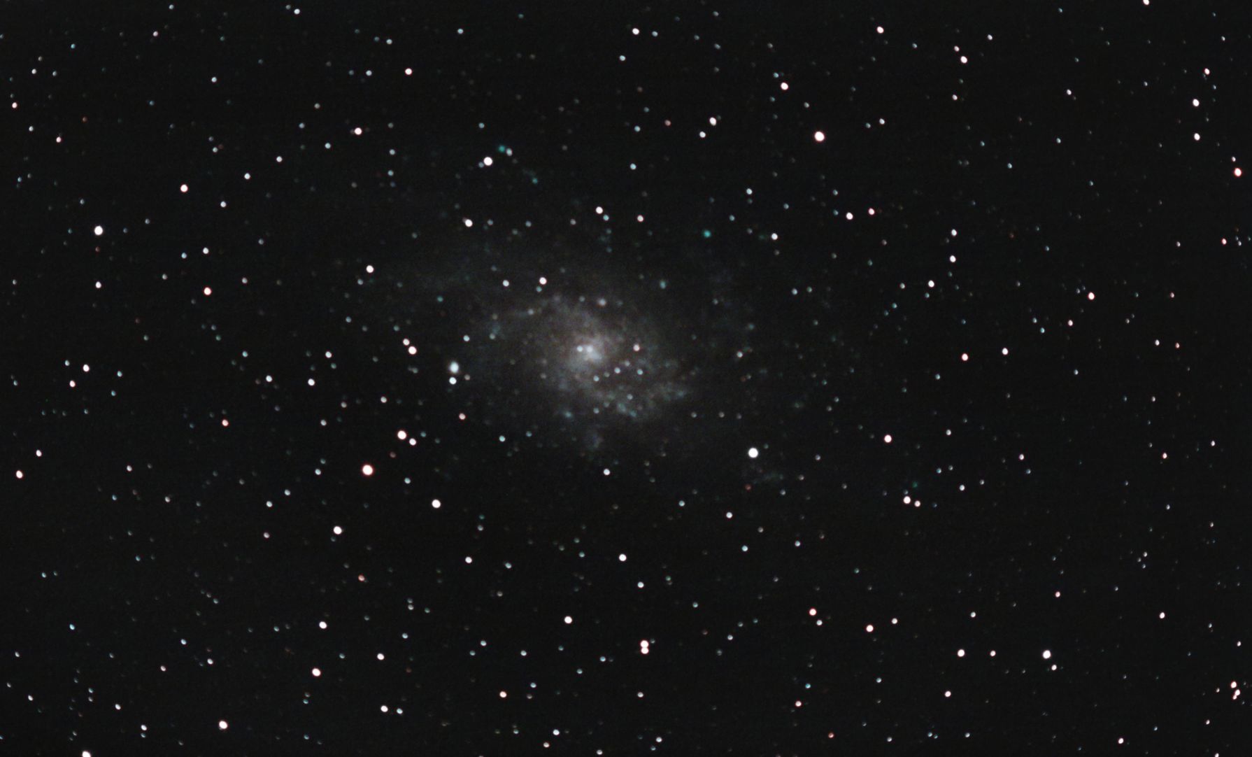

Ahoj chlapi.
Tak jsem v noci vyzkoušel M33.
mám novou montáž EQ-6 R je to paráda, pracuje moc hezky.
Fotil jsem SW ED 80kou a dal jsem tam UHC filtr.(bylo mi to doporučeno)
Ze začátku bylo občas pod mraky a svitil měsíc, pak trochu zlobily baterie ve foťáku (už mám objednaný zdroj ).
Dat je cca 4hodiny .
Tak jsem zvědavý co z toho vydolujete. :-)
Jsou tam i starší data z EQ5ky ale ta byla špatně polárně ustanovená, tak jsou šišaté hvězdy....
http://www.uschovna.cz/zasilka/EK4J9JG4NGDGC3PB-U5E/
https://uloz.to/!tmdD1n1vbO24/m33-zip
Ahoj Lada.
Re: Vyzkoušejte si zpracování
Napsal: 19. 09. 2018, 18:47
od John2y92
Montáž ti sice jede hezky, ale máš to všechno rozostřený :? a ty data z EQ5 jsou sice ostrý, ale ujíždí tam hodně ty hvězdy. Tady asi nezbude nic než zkusit to znovu a pořiď si bahtinovu masku ať se tomu příště vyvaruješ. A pokud děláš 300s expozice, tak tam dávej ISO800, ty hvězdy jsou už strašně přepálený. Ještě bych zvážil rovnač pole, protože ty hvězdy v rozích dost ujíždí.
Edit: nedalo mi to a projel jsem to rychle Pixi a vidíš, že je to fakt fest mázlý.

hadak píše: Fotil jsem SW ED 80kou a dal jsem tam UHC filtr.(bylo mi to doporučeno)
Opravdu to takhle někdo doporučuje ?
A co pointace ?
Napsal: 19. 09. 2018, 19:39
od hadak
No zaostřuju přes Canon BackyardEOS, je fakt že s tím filtrem UHC to ukazovalo horší ostrost než bez něj . (2,8 bez a s UHC 3,2)
Pointuju ASI120MC a pointační hledáček od TS 10x50. (zase mi ujela polárka o kousek (moje dyslexie), ale myslím že pointace to dávala)
A opravdu mi bylo řečeno ať zkusím ten Filtr...
Tak nevím....příště bez filtru a pořádně ostřit :-)
Díky moc za rady...já to přeperu :-)
Napsal: 19. 09. 2018, 19:53
od John2y92
No pokud jsi ve městě, tak tam filtr nech, pokud máš tmu, tak pryč s ním, ten filtr má určitou optickou mohutnost, takže když zaostříš bez něj a pak ho tam dáš, posune se ti ohnisko, byť o kousíček, udělá to paseku, takže ostřit s tou optickou sestavou, se kterou budeš rovnou fotit.
Napsal: 19. 09. 2018, 20:00
od hadak
To jsem doostřoval s tím filtrem, ale nešlo to víc, bydlím v lese na samotě, tak to dám bez fitru, je fat že je tady hodně vlhko a tak temperuju abych neměl zamlženou čočku (možná jsem to neměl moc teplé ?)....
Napsal: 19. 09. 2018, 20:16
od John2y92
Je to možné, já vždycky na chalupě chodívám co hodina s baterkou, stopnu focení a nakouknu na čočku jestli se nezamlžila.
Napsal: 19. 09. 2018, 21:11
hadak píše:To jsem doostřoval s tím filtrem, ale nešlo to víc, bydlím v lese na samotě, tak to dám bez fitru, je fat že je tady hodně vlhko a tak temperuju abych neměl zamlženou čočku (možná jsem to neměl moc teplé ?)....
Jenže tohle je opravdu nezaostřené, jsou to kotoučky s ostrým okrajem. Zamlžený objektiv vypadá jinak, kolem jasného středu je mlha do ztracena.
A temperací se to o takovýhle kus taky nerozostří. No uvidíš příště, zadarmo ty obrázky nejsou ;)
