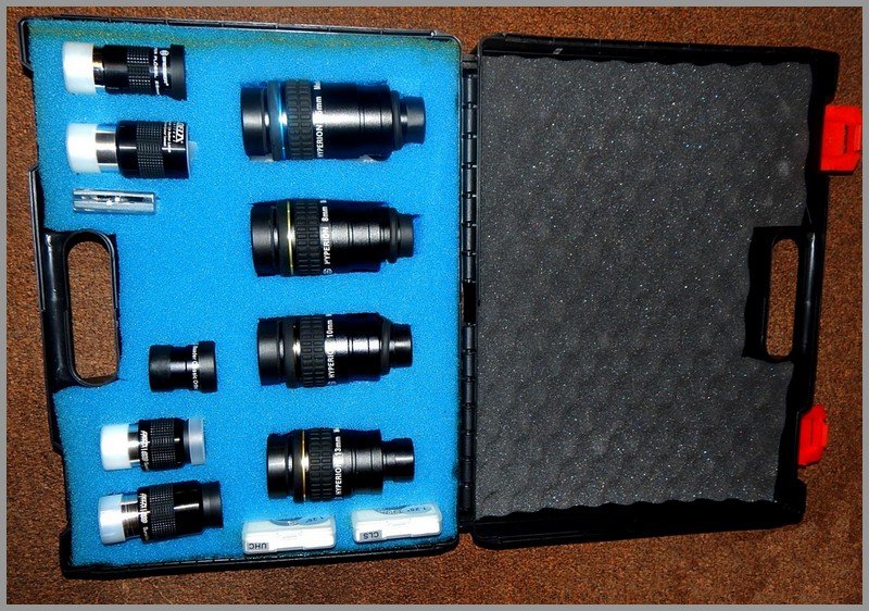

Zdravím, máte tip na nějaký šikovný kufřík, kam by se to vlezlo? Mám nějaké díry na okuláry v kufru k dalekohledu, ale už jich tam mám málo, některé hodně velké okuláry se do nich ani nevlezou. Koukal jsem, že některé sady okulárů se prodávají i s kufříky, ale čistě samostatný kufřík nemůžu najít. V čem to přepravujete?
Díky

Kufor sa dá kúpiť napr.v OBI, za 14€, a doňho toto:
http://www.conrad.sk/penova-podlozka.k820956
Len jedna z možností...

Pokud si projdeš nějaký hobby market, tak často bývají kufříky už i s pěnovou vložkou...
Pokud nejsi hravý typ, tak je fajn verze s předřezanými čtverečky - dá se to snadno jenom zatlačit nebo vytrhat ručně bez nástrojů.
Nějaké tipy budou snad tady: http://www.astro-forum.cz/viewtopic.php?f=20&t=1600

Guybrush píše:Zdravím, máte tip na nějaký šikovný kufřík, kam by se to vlezlo? Mám nějaké díry na okuláry v kufru k dalekohledu, ale už jich tam mám málo, některé hodně velké okuláry se do nich ani nevlezou. Koukal jsem, že některé sady okulárů se prodávají i s kufříky, ale čistě samostatný kufřík nemůžu najít. V čem to přepravujete?
Díky
Ahoj
:arrow: přesně tak, jak ti napsal kolega Bill - plastový kufřík (cena cca do 200,-) z OBI rozměry 40x30 na výšku 10(cm),+ pěnovou houbu, kterou doděláš dle použitých věcí... :P
Napsal: 18. 12. 2017, 10:23
od Guybrush
Díky pánové, takže si to holt vyrobím, to není problém :)
