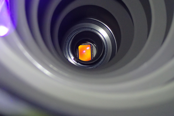

A můžu s tím paprskem svítit na ten čip? Nepoškodím ho?Zdeněk Vojč píše:Díky pánové. Udělám pár pokusů s paprskem.
TS APO 150/1050, Flat Ricardi 0.75x, ZWO ASI6200MM, Astrodon E series, Astrodon 3.5 HA, OIII, EQ8 mount,remote-controlled observatory - Observatory online , databáze snímků - Smímky HVH
Re: Prosím poraďte
A není jednodušší se na to podívat okem? Není k tomu potřeba přeci žádná technika a výsledek je stejný- pokud nevidím roh čipu, nedosvítí tam ani laser. Za dobu napsání toho příspěvku už bys věděl přesně, kde je problém.

Koukal jsem do toho jak do "trubky". A viděl jsem to co je na snímcích. Čip je vždy částečně zakryt přírubou flatteneru.
Na první cloně za objektivem je deformace, viz. snímek. Vadí to?
Díky
Zdenek
Díky
Zdenek
- PC221614.JPG (266.97 KiB) Zobrazeno 2804 x
- PC221621.JPG (218.94 KiB) Zobrazeno 2804 x
- PC221624.JPG (233.33 KiB) Zobrazeno 2804 x

Nojo, no, ten rovnač je prostě malý. Nechápu, když to deklarují jako na fullframe, jaký smysl mělo ušetřit asi tak 2cm skla v průměru (i když chápu - museli by mít 3" výtah). Mohlo to být úplně bez vinětace. No škoda. Řešení to nemá.
To ťuknutí do clony je bez vlivu na cokoli.
Re: Prosím poraďte
Tak oni to mají navržené dobře - obraz řeže jak korektor, tak stejně trubka OV. Až sem to je dobré- vyvážené.
Jen by neměli psát, že to je pro pole 43 mm, ale pro APS-C
Oni vědí, že ty snímače mají zbytečně moc Mpixlů, takže neškodí ty kraje trochu ořezat a celé zmenšit
