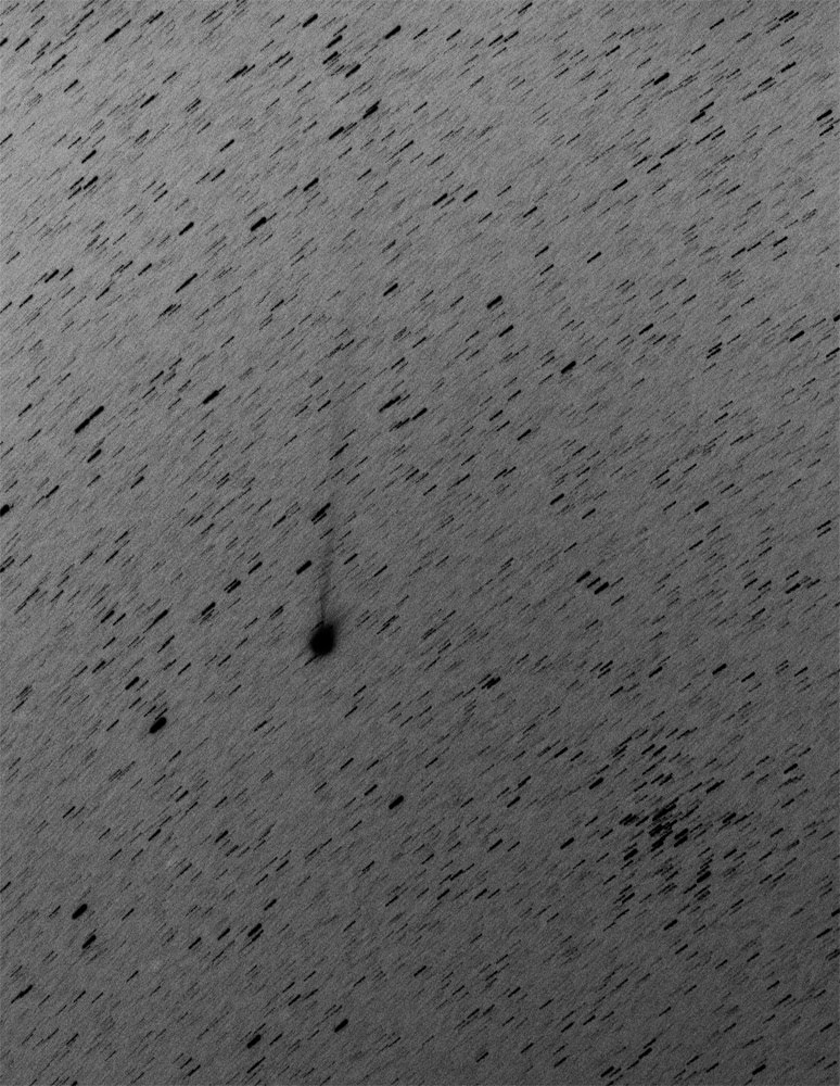

Tak mně napadlo, že vám musím ukázat ještě další z mých pokusů s EDčkem. jak asi víte, montáž mám GSO, takže o nějaké dlouhé expozici bez pointace nemůže být ani řeč. Pointer teprv připravuji k použití. Přesto jsem chtěl opět krom 135tky vzít kometu i EDčkem a zrovna to vyšlo vedle té pěkné galaxie NGC 891. Jenže po celou dobu snímání byla kometa za cirrem a ten se jí držel jak klíště, zatímco okolo bylo jasno ale co už... nafotil jsem tu noc spousty pěkných věcí a tohle měla být jen radůstka.
Jäger to není, ale nakonec vždyť je to vlastně "nad plán"..
11x30s, ISO1600, ED80+Canon30D, 8.6.2010 za svítání
Pro zajímavost, vlevo originál snímek z foťáku, vpravo zataháno za křivky..

Honza říkal, že mohu fotku vložit k posouzení i veřejně. Upravil jsem jí jen pár jednoduchými kroky - srovnání pozadí do "neutrální" a vyrovnání gradientu - pak zkontrastnění (2 verze).
Takže autor Jan Verfl má toto:

ostatní: Nevím jak to zpětně vyjádřit, ale u té fotky ED80/600 mně nejvíc mrzí fakt, že jsem prostě měl nějaký záměr a ten nebyl naplněn. Konkrétně tu noc jsem plánoval vyfotit kometu dvěma ohnisky. Kvalitu jsem si sliboval od ohniska 135mm a to se víceméně naplnilo, ale chtěl jsem kontinuálně pokračovat i s EDčkem, když už ho mám a pokusit se to vzít detailně s tou galaxií. Dokonce jsem si pohrál s kompozicí (právě tak, aby ještě ta vada k okrajům nerušila ve snímku a přitom to mělo nějakou pěknou kompozici). Jenže v době, kdy jsem dofotil se Sigmou 135mm a vrhnul jsem se rychle na snímky ze stativu s 50 a 29mm objektivy (ukážu..), tak se nasunula vysoká oblačnost. Nejdřív jen jako závoj, ale vzápětí k mé smůle jako oblak celkem úzký ale poměrně dlouhý a sahající přesně přes konec Andromedy. Hned vedle u M31 bylo přitom jasno a v Perseovi zrovnatak. Ze zoufalství a částečně nazloben jsem přeci jen nacvakal nějaké záběry doslova přes cirry a protože se mi objevily NLC, tak jsem cvakl rychle nějaké darky a šel fotit NLC. Po NLC jsem kometu znovu chtěl zkusit už za svítání, ale mrak tam na ní byl pořád. Prostě pech.
Snímek tak, jak ho prezentuju je vedlejší produkt a nebál bych se říct odpad (expozice jsou navíc trochu ujeté, podle toho, kam montáž cestovala - jela i trošku v deklinaci, jak jsem si dodatečně všiml). Jenže jak vidíte z originálních dat a z výsledku, v počítači se i ty nerovnoměrnosti v jasu způsobené cirry a svítáním daly odečíst a tak to nevypadá zle. Radši se neptám, jak by to dopadlo, kdybych nejdřív snímal ED za ještě zcela jasného počasí a v dobré průzračnosti, ale vem to čert, to už bych chtěl prostě moc.
Zpracování bylo jednoduché, dal jsem to zatím jen do DSS a složil to v něm automatikou tak jak to umí ve výchozím nastavení (jak už jsem někde psal, radši na to nesahám, když to funguje). V dalším kroku jsem jen srovnal úrovně, aby to mělo "rozumné" barvy, potáhl křivky, odečetl gradient, který to vytvořilo a znovu potáhl křivky. Mrzí mně, že kvůli svítání mi tam chybí modrá v ohonu.
Jestli vás také zaujalo, že kometa je na fotce prakticky bodová, pak sám nevím, čím to je. Buď se nestihla tolik hnout, nebo ji umí DeepSkyStacker složit jakoby hvězdu na hvězdu, pokud se moc nepohla a okolní hvězdy taky, neboli provedl jakoby lokální deformaci snímku. To fakt netuším, to by nám musel říct někdo jiný.

Jestli vás také zaujalo, že kometa je na fotce prakticky bodová, pak sám nevím, čím to je. Buď se nestihla tolik hnout, nebo ji umí DeepSkyStacker složit jakoby hvězdu na hvězdu, pokud se moc nepohla a okolní hvězdy taky, neboli provedl jakoby lokální deformaci snímku. To fakt netuším, to by nám musel říct někdo jiný.Kometa se pohnula za dobu celé expozice o cca 6 pixelů. vzhledem k nepřesnostem pointace se to u komety celkem schová.

Přidávám také jeden snímek komety. Předpověď ze čtvrtka na pátek byla nejslibnější z posledních dní, a tak jsme za kometou vyrazili na nejvyšší dostupné místo v blízkosti Hradce - Šerlich v Orlických horách (1027 m.n.m.) Kometa se zjevila na tmavnoucí obloze pár stupňů nad obzorem už před půlnocí (nyní je cirkumpolární), nicméně s fotografováním jsem počkal až k jedné hodině ranní, kdy vystoupala výš, a obloha byla jakž-takž tmavá. Do té doby jsme okukovali oblohu i kometu 400-kou dobsonem.
Před jednou hodinou jsem začal snímat a skončil u kompromisního času 90sekund, který již ukázal oba ohony, ale posun komety při ohnisku 700mm byl ještě dost malý na to, aby po složení na kometu nebyly stopy hvězd tečkované.
Nakonec jsem nasnímal newtonem 185/610+Paracorr a barevnou CCD kamerou QHY8 celkem 40 snímků po minutě a půl bez přerušení.  Pointoval jsem TVGuiderem na Borgu 77ED, na blízkou hvězdu.
V pátek odpoledne jsem data zpracoval, provedl kalibraci, odstranění gradientu oblohy a seskládání v DSS na kometu. Finální doladění a ořez v Adobe PS.
Takhle dopadl výsledek (větší na klik)
