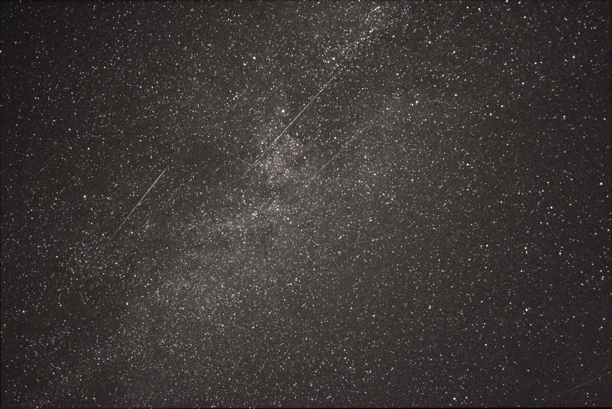

Pekne sa zaprášilo. Niektoré mám aj ja také, že po páde vidieť minimálne na ďalšej fotke stopu po bolide.
Čo sa týka času, to sa stačí pozrieť do fotáku, aký je tam čas teraz a porovnať si ho s aktuálnym časom, teda ak sa medzičasom nenastavoval čas vo fotáku. Ten rozdiel času sa nebude veľmi líšiť od rozdielu, ktorý tam bol pri fotení.
Ja vychádzam z timestampov, ktoré mám zapísané v UT na fotkách. Fotil som cez ShrapCap a pred fotením som si synchronizoval čas na PC s NTP servrom na Internete. Nemyslím, že ja tam budem mať väčší rozdiel, ako ± 1 sec. Teda +0 -8 sec, lebo som robil 8 sec expozície.
V čase od 2:50:43 do 2:55:27 (+0 -8) SELČ padli tri jasnejšie, tak to bude určite jeden z nich. Okrem toho padol ešte jeden podobne jasný o 2:43:47, ten na pripojenej fotke nie je (S hore, V vľavo).

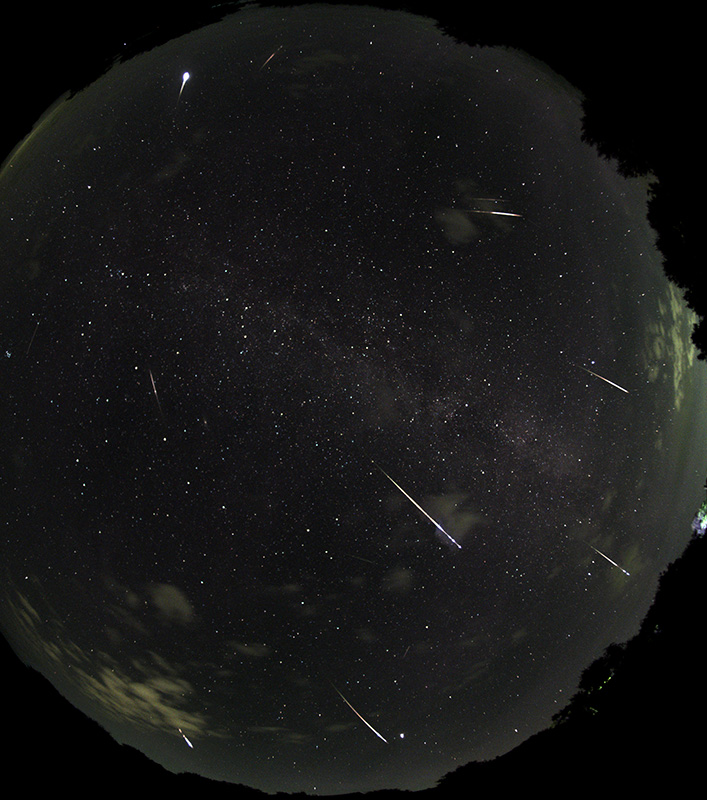

Tento graf celkom dobre korešponduje s tým, čo sme pozorovali s kamarátmi.
11.8.-12.8. pod kvalitnou oblohou na Vrchteplej mám zachytených cca 11 perzeíd za necelé 3h
12.8.-13.8. obloha rovnako kvalitná na Myjavských kopaniciach, no na 2h prišla oblačnosť. Máme zachytených cca 9 perzeíd za necelé 3h snímania.
13.8.-14.8. lúka pri obci Láb, obloha o rád! horšia, no podarilo sa zachytiť cca 37 prezeíd za necelé 4h.
Meteory, čo som snímal cez Canon FishEye15mm mi pomohol spracovať Miro Grnja. Spojil meteory z tejto poslednej noci do jednej snímky. Ostali tam aj nejaké 2 neperzeidy ale pekne to ukazuje zvýšenú aktivitu.

Okom ale zachytíš slabšie meteory, ako zachytí snímač. Takže reálne vidíš viac no pri ich rýchlosti sa už slabšie nemusia zachytiť. Na druhej strane objektív má širšie zorné pole, takže vidí aj tam, kam nepozerám.
