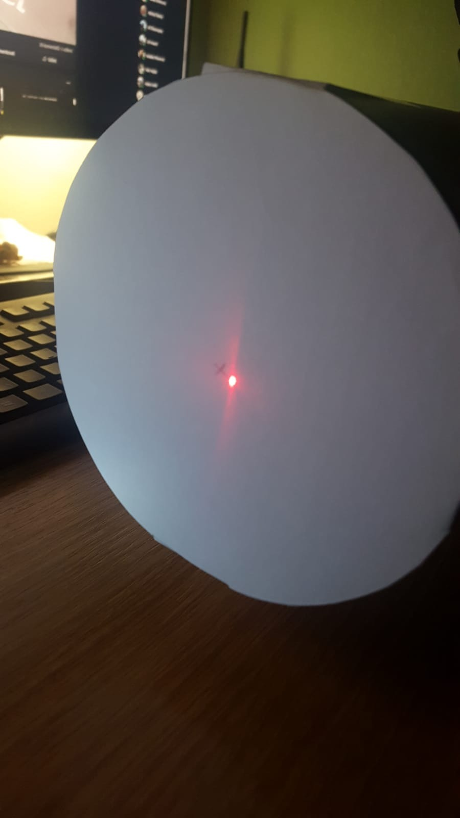

Kolimátor po vložení do OV ukazuje toto:
Je pravda že nebyl zcela přesně zkolimován (ten kolimátor), ale to už jsem napravil. Pokračování zítra
