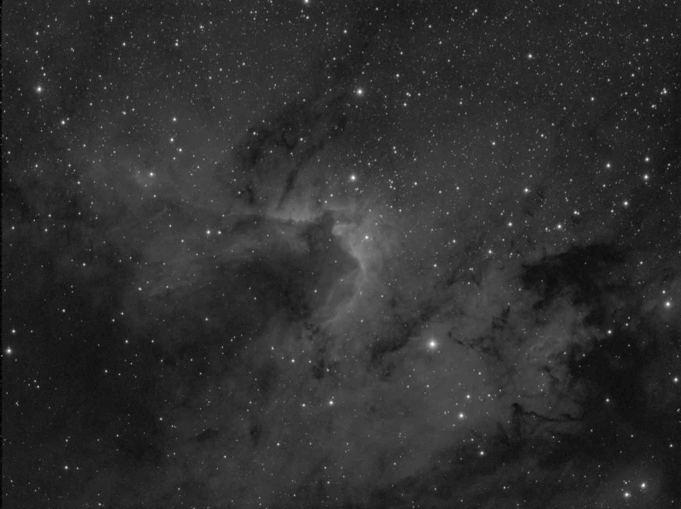

Tak dnes jsem se rozhodl zkusit tuhle krasavici..zatím mám cca 160min H-alfy (10min subexpozice)..zpracováno narychlo jen pro představu. Chtěl bych zkusit HaLRGB kombinaci..uvidím co se z toho povede z města dostat.

Ze stejné noci mám i par testovacích expozic RGB .. jen cca 7x180s od každého kanálu tak jsem zkusil co z toho vyjde v kombinaci HaRGB. No je to zajímavý pokus, ale je vidět naprostý nedostatek dat hlavně v tom modrém kanálu .. červený zachránila Ha. Pokud bych použil jen RGB tak tam z mlhovin nebylo skoro nic. Akorát me iritují ty červenohnědé kola kolem některých hvězd .. nevím přesně čím to je.. jestli zpracováním nebo nedostatkem dat .. je to už i na RGB složenině takže přidáním Ha to nevzniklo. Pokud někdo ví jak tento problém vzniká respektive jak ho odstranit budu rad za rady .. mezitím samozřejmě nafotil pořádnou porci RGB (možná i OIII na podporu modrého kanálu ) .. a asi ty expozice zkusím potáhnou alespoň na 5min

Nemáš v Ha koelm hvězd reflexy, kolečka ?
A OIII nefoť, v OIII tam nic nesvítí. Většina modrého je reflexního charakteru.

Ahoj, žádné haló kolem hvězd v Ha jsem si nevšiml .. Zpracovaná Ha složenina je v příspěvku nad tím ..
Ano dnes pokračuju v RGB (zatím bez Lka) , udělal jsem jednu pokusnou 10min expozici v OIII a zjistil, že to nemá smysl . Akorát jsem natahnul expozici pro RGB na 5min tak uvidím ..
Ale ty kolečka kolem hvězd jsou mi zatím záhadou ..

Fotíš přes filtry, tak bude asi problém ve filtrech. Zaostření předpokládám je O.K.

No tak jsem to RGB ještě jednou složil, udělal ABE a problém s kolečky kolem hvězd zmizel..možná jsem tento krok předtím zapomněl použít. Alepoň vím co a jak až budu skládat ty další expozice..
