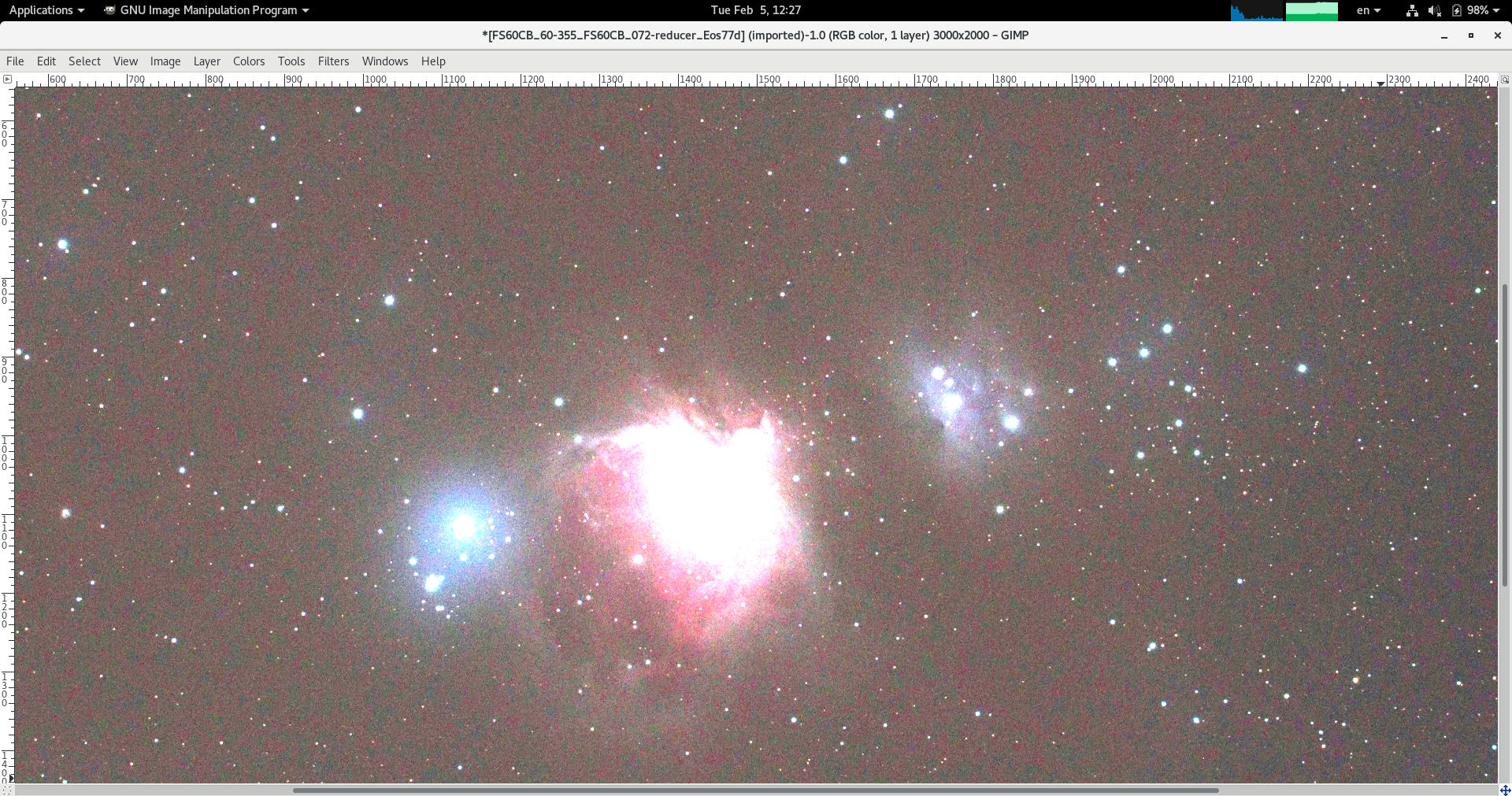

zde na obrazcich je videt, ze Vixen FL55SS s reduktorem na 240mm (Plejady) je o neco lepsi nez Tak FS-60CB s reduktorem na 255mm (M42), oboji je nejakych F/4.3 ci F/4.4... udelal jsem zmenseni 2x, upravil urovne a vyrez zobrazuje stred pole z toho ASP-C cipu EOSe77D co mi Tommy nafotil:
Screenshot from 2019-02-05 12-27-50.jpg (517.45 KiB) Zobrazeno 4075 x
Screenshot from 2019-02-05 12-27-52.jpg (657.38 KiB) Zobrazeno 4075 x
takze tak...

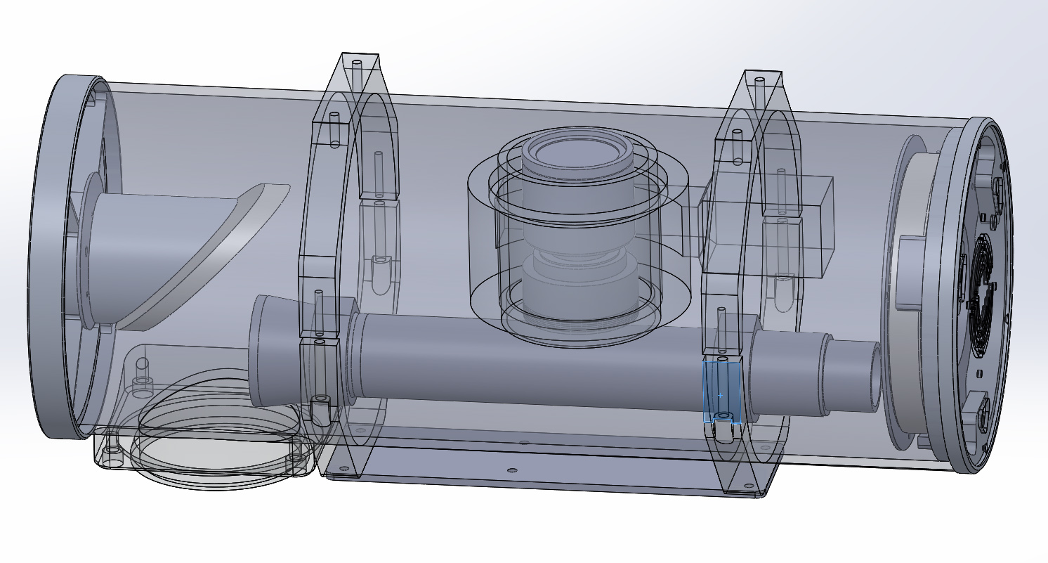

Mimochodem, jaká je maximální velikost kabinového zavazadla u té společnosti, kterou poletíš ? Nešel by celej prcek vzít jako kabinový zavazadlo ?
Teď jsm pustil CAD a "opsaný" kvádr je 507x285x235mm. Se vším co přečnívá, Tedy s ASA fokusérem, pointérem.
Pokud by se z toho obojí sundalo (což je jen na imbus, pohoda) zmenší se to na 210x210x507mm. Navíc jsem zjisil, že se vše dá srovnat dovnitř do tubusu, takže by stačilo udělat z pěnového PUR válcovou na dvě půlky dělenou vložku s výřezy na ASA fokusér a pointér, a do tubusku fokuséru navíc ještě vleze pointační kamera a objektiv od pointéru :-)
Prostě takováhle skládanka:
A to už by snad do kabiny fakt projít mohlo.
