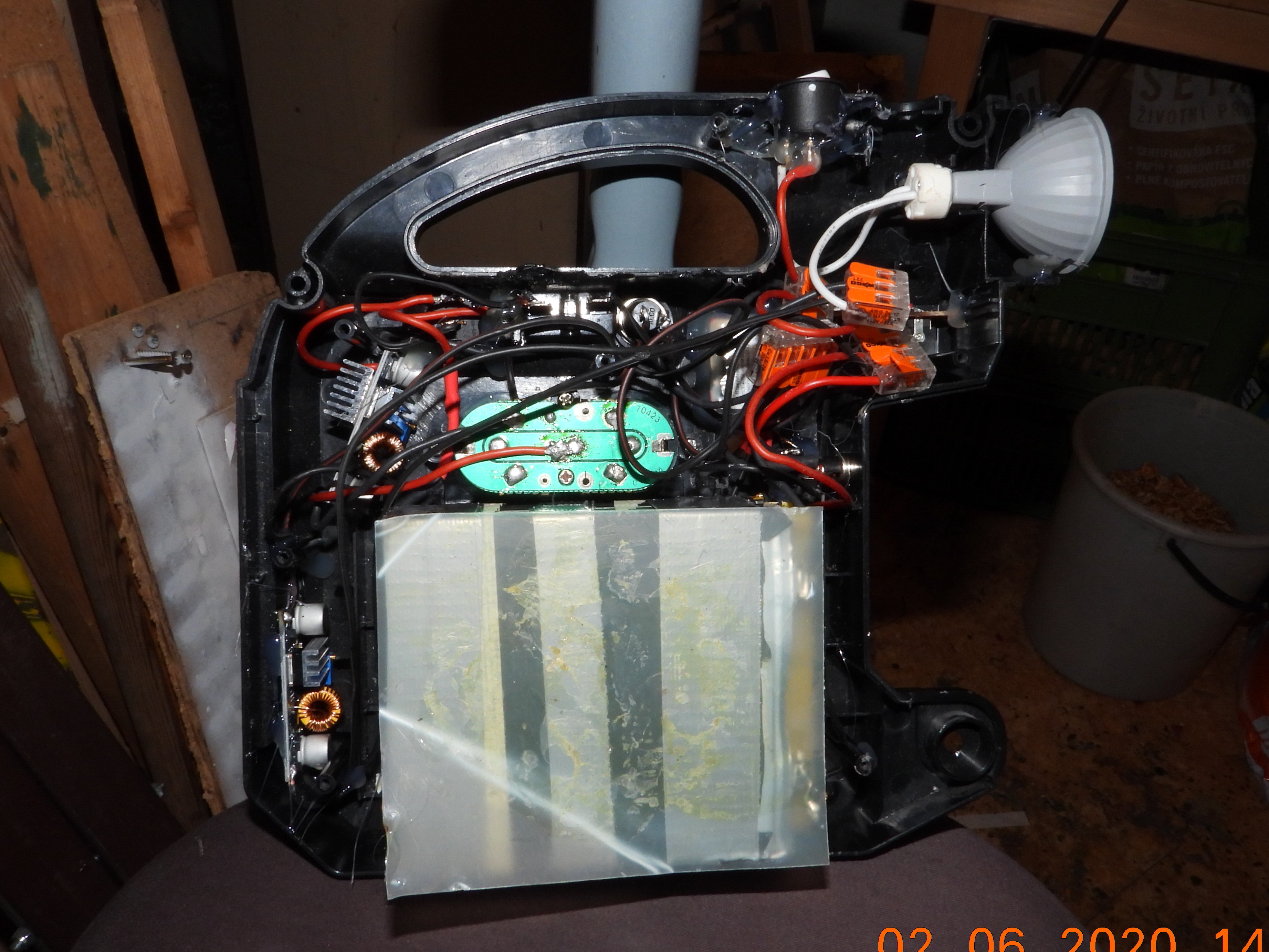

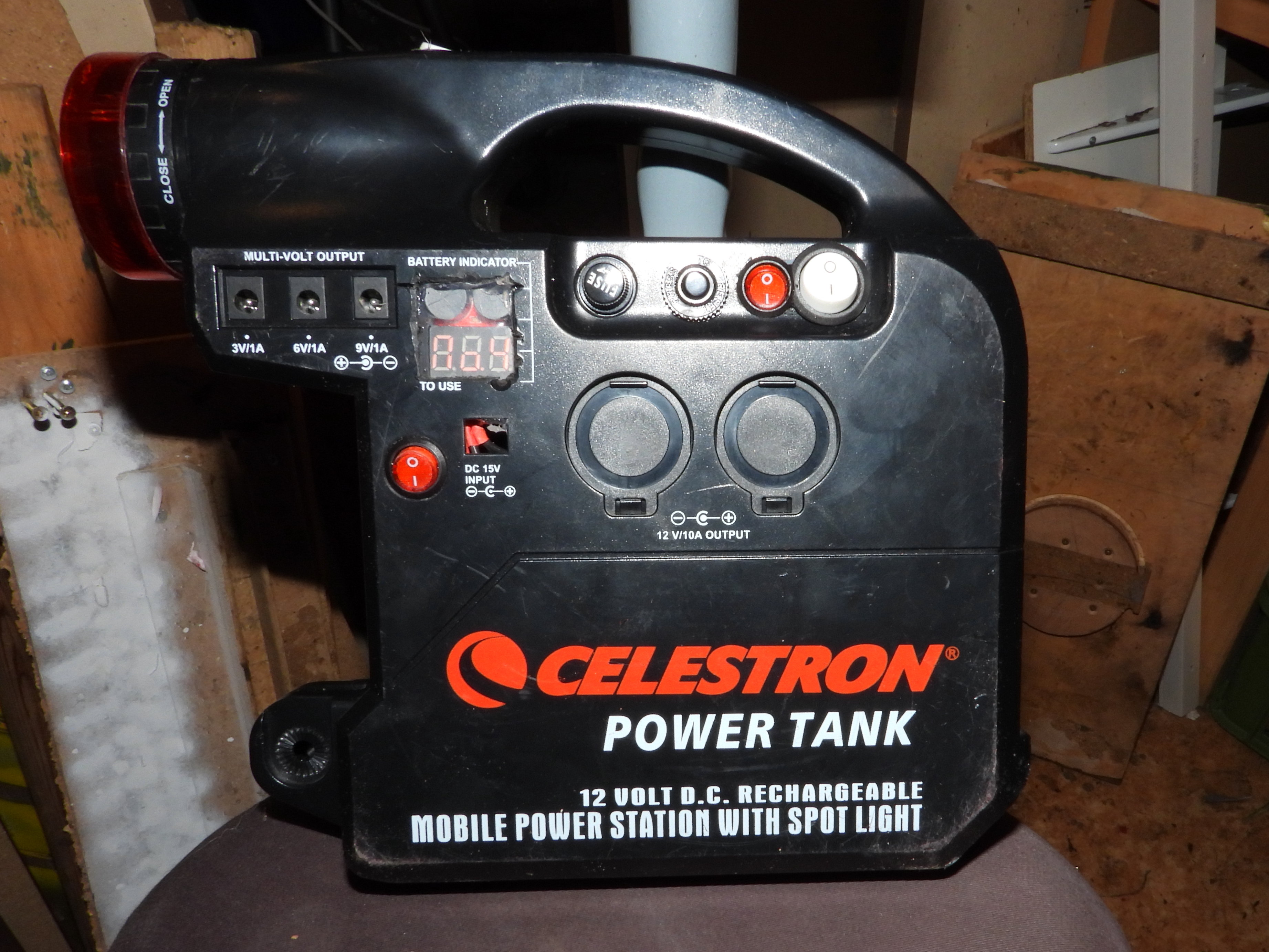

Příspěvek od vla »
, když jsme u těch malých přenosných, trošku jsem si zmodifikoval , sice prasácky, ale za jeden večer a z toho co dům dal originál celestroní zdroj z olova 12V 7Ah tj.84Wh. Posílil jsem na lion cca 350Wh. mají 16.8v, tak jsem doplnil 2x měnič na 12V 5A, jeden na dva autokonektory a jeden na tři malé DC konektory. Velké světlo jsem odhodil a malé nahradil led žárovkou 12V, 7,5W, 60°a vše jsem šíleně zdrátoval. Zachováno zůstalo jen pouzdro, vypínače jsem nahradil jinými, kontrola baterie je přes modelářský voltmetr. Pojistky zachovány, ale časem :lol: bych je měl vyměnit za hodnoty odpovídající měničům.
