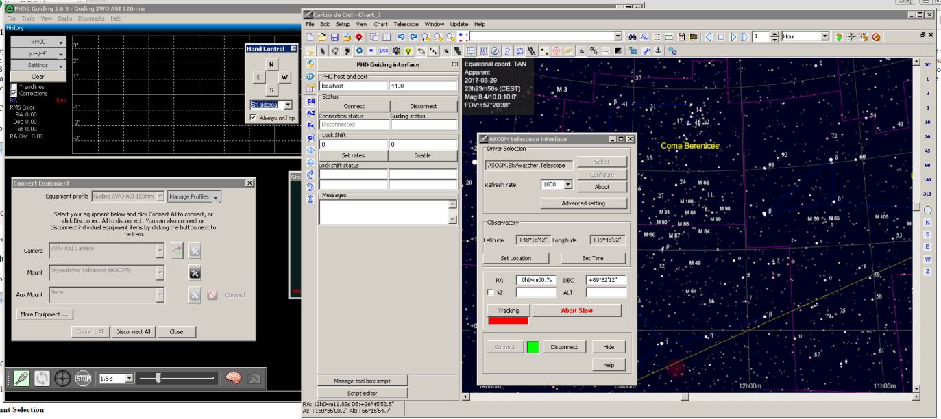

Neviem, či by to mohlo pomôcť, otestoval som si na mojej zostave prepojenie NEQ6 - PHD2 - CdC a to tak, aby mi riadenie montáže bežalo len cez jeden kábel, ktorý mám napichnutý z COM portu NB do RO montáže. Prepájam to takto, lebo EQ Direct nemám rozchodené a nemám k tomu ani kábel. Zatiaľ som si to otestoval len vnútri, dnes sa mi to všetko nechcelo ťahať von.
Oproti tomu, keď v PHD2 riadim montáž cez kameru a ST-4 port, je len jedna zmena a tou je, že si v PHD2 pri pripájaní zariadení v list iteme "Mount" nevyberiem hodnotu "On-camera" ale pripojím si montáž ako "SkyWatcer Telescope (ASCOM)". Po pripojení montáže sa mi otvorí také malé okno (asi komponenta ASCOM-u) s popisom "Hand Control", cez ktoré sa dá ovládať montáž. Na strane PHD2 je to všetko.
Keď si následne otvorím CdC a pripojím montáž, tak sa mi už neotvára okienko "Hand Control" (je otvorené, otvorilo ho PHD2), len sa mi tam zobrazí okno "ASCOM telescope interface", ktorým je možné pripojiť teleskop a riadiť niektoré funkcie teleskopu z CdC.
Z PHD2 som zatiaľ reálne navádzanie netestoval, ale tvári sa, že s takouto konfiguráciu nemá problém. Riadenie teleskopu z CdC mi ide bez problémov. Prípadne to môžem zajtra, alebo pozajtra otestovať v reále pod oblohou. Čo sa týka PULSE GUIDING, v príručke PHD2 som pre takúto konfiguráciu našiel len to že "The ASCOM driver must support the 'PulseGuide' interface, which has been a requirement for ASCOM compliance for many years and is widely supported."
Edit: Ešte taká poznámka k fungovaniu našich hračiek. Ak nemám úplne scestné predstavy o tom, ako to všetko funguje, tak rozdiel medzi riadením cez RO a EQMOD by mal byt len v tom, že pri riadení cez EQMOD nebude ASCOM driver posielať dáta priamo na COM port NB, ale pošle ich sprostredkovane cez EQMOD. Ak to tak funguje, tak potom by mala byť aj konfigurácia pri riadení montáže cez EQMOD podobná, ako som to popisoval vyššie.
Aby bola nejaká predstava, ako to vyzerá na obrazovke, tak dám aspoň screenshot
