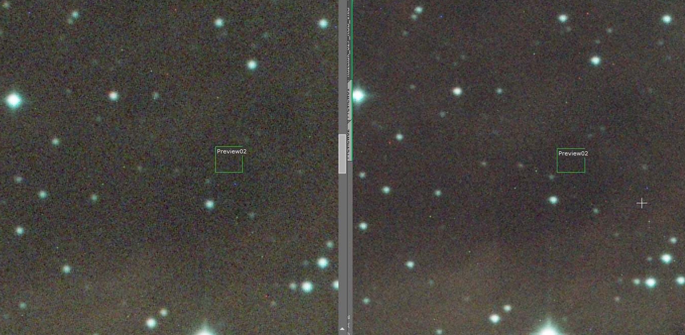

Našel jsem porovnání jak to vypadá při focení s "blbounem" (Měsícem ) . Foceno jednu noc . Měsíc byl cca 20° na obzorem a měl -10,3m , vzdálenost 100°. Sestava 250/1000 ES Explore, Optolong L-eNhance a ASI 294 MC, 300sec. Pokud bych měl spojit takovéto snímky, tak bych těch při Měsíci potřeboval cca 3x více a dostanu se po složení na stejný šum pozadí. Vlastně bych je ani nemusel dělat , pokud to šum nezlepší :( . Když budu mít jen ty při , tak není co řešit ,ale i zde platí , že jich musí být víc na stejný výsledek, než těch bez Měsíce .
Porovnání s a bez Měsíce.jpg (512.04 KiB) Zobrazeno 4216 x

Nojo, jenomže ten L-enhance je pořád moc široký, hlavně v modré, kde musí pustit H-betu i OIII. S opravdovým úzkopásmovým filtrem pro jednu čáru, a mono kamerou, je situace o mnoho příznivější, hlavně když při měsíci fotíš H-alfu. Tam je zhoršení zanedbatelné, protože ta obloha je modrá. U OIII je to výraznější, úměrné šířce filtru.

Martine, to co píšeš vím , ale ikdyž jsem vyseparoval jen Ha (10nm) tak bylo pozadí cca 2 jasnější . Ano u 3nm to pak bude cca 1/3 . Ale sále zde platí to co jsem napsal , čím vyšší je jas pozadí , tím je vyšší šum .Hlavní účel byl demonstrovat toto porovnání s Měsícem a bez , neboť jsem to tady nikde nenašel .
