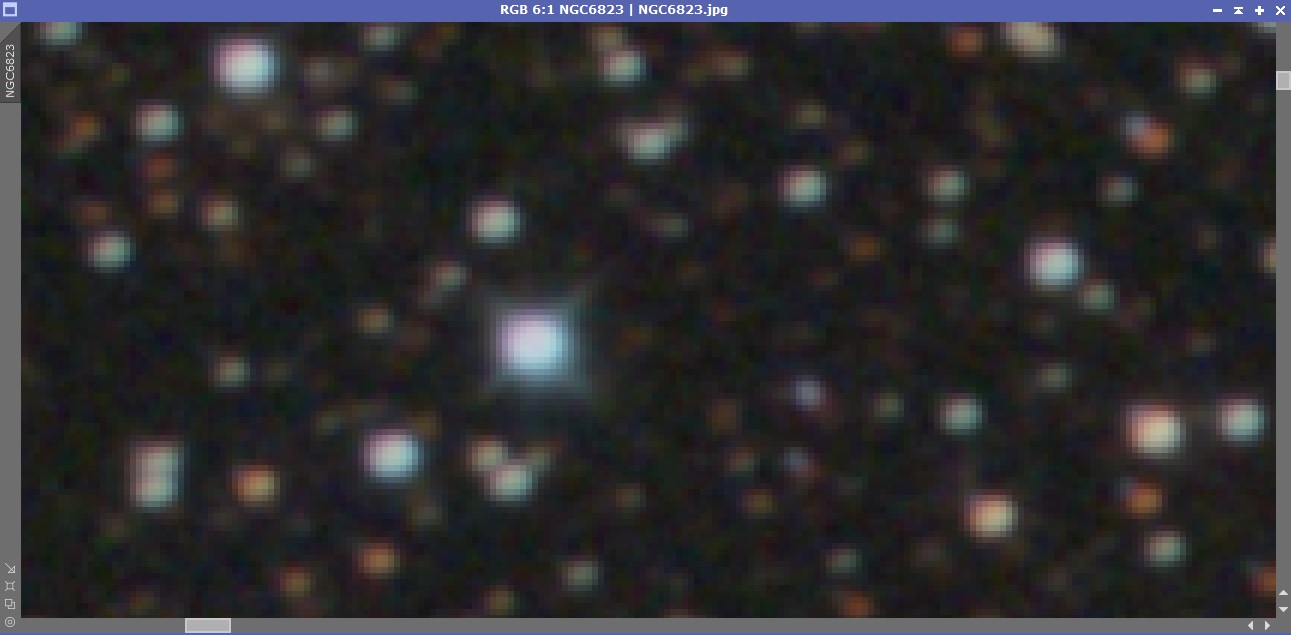

Re: Optimální délka expozice
Ešte to poriadne vyskúšam, žiadne unáhlené závery neplánujem.
Pri 6Dčku bola tiež farebná vada, ale nie až tak výrazná. Možno keby som natiahol expozíciu tak by sa zvýraznila.
https://uloz.to/!YqglsYJyrEQU/ngc6823-jpg
+ Trochu mám podozrenie na filter Astronomik UHC, že nezvláda F3,4 a potom zvýrazňuje farebú vadu.
Tak na téhle fotce není po barevné vadě ani stopy. Tím pádem je korektor z obliga, zbývá jeho uložení. Že by filtr zanesl berevnou vadu v celém poli jedním směrem se mi nezdá. To by musel být do klínu.
No mne sa zdá že tam nejaká bude, viď detail z tej snímky. Ale nie je v jednom smere, ale tiahne sa k rohom, alebo k stranám.
Vôbec som to neprisaturoval. Keď snímok trochu prisaturujem tak to vylezie pomerne dosť.
Pokud je k rohům a nebo stranám, tak to může být barevná vada korektoru. Jestli je tohle roh fullframe, tak to bych neřešil. Je to nejspíš barevná vada polohy, a z větší části ji lze opravit že ten snímek rozložíš na RGB složky, ty vzájemně zregistruješ s povolenou korekcí zkreslení, a zase složíš zpět, pokud by ti to vadilo. U mono kamery se to udělá samo při registraci RGB snímků.
ASA Wynne i ES-HR korektor to dělají v určité míře také, při zpracování prostě nesmíš výrazně saturoavt hvězdy, pak vylezou strašné věci. A to platí dvojnásob, pokud máš refraktor nebo nějaký opticky mohutnější korektor.
Z tohoto pohledu je ten snímek (předchozí, s těmi duhovými hvězdami) zpracovaný trochu blbě, ty hvězdy jsou saturované moc. Ale stejně je tam chyba, něco muselo být nakřivo.
A hlavně, řešíš podle mne nesmyslné detaily. Když ten snímek vezmu 1:1, na monitoru okolo 100 DPI, tak je to ekvivalent tisku na plátno o rozměru zhruba 1.3 x 0.85m A ve zobrazení 1:1 na tom ta barevná vada prakticky není vidět ani ze vzdálenosti 40cm před monitorem. A výtisk obrazu určitě nikdo nebude zkoumat ze 40cm. Přestaň řešit tyhle prkotiny, a začni raději fotit.
Teprv teď mi napadlo a souhlasí to se směrem že to rozjetí bude refrakce. M16 byla v tu dobu 20-24° nad obzorem . Ve vysokých deklinacích se ti to neprojevuje ,to ukazují ty další snímky . Oprava jak píše Martin , registrovat jednotlivé kanály a pak složit.
